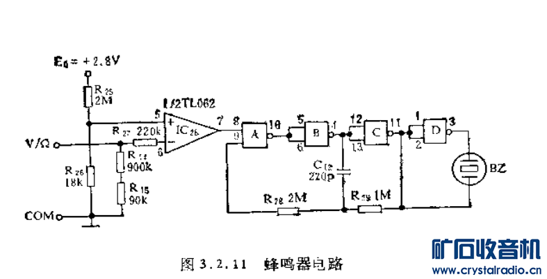

请教师傅,我这个万用表DT830B 没有蜂鸣器,在哪里接线增加,如何引线和蜂鸣器用什么型号的。感谢,搜索网页没找到这个电路板型号加装蜂鸣器实例,敬请指点电路图中具体接线位置。顺祝各位生活愉快工作开心,天天好心情。

830表用7106芯片,芯片本身没有通断测试功能,
所以,用7106芯片的表,如果有通断档----------都是外加的电路,一般是运放作比较器,接COMS振荡器驱动无源蜂鸣器。或者运放接三极管驱动有源蜂鸣器。

这个表本来没有蜂鸣器,加装了能实现短路蜂鸣?是不是需要增加一些电路:在某个阻值下输出一个电压给蜂鸣器,高于某个阻值不输出电压。
