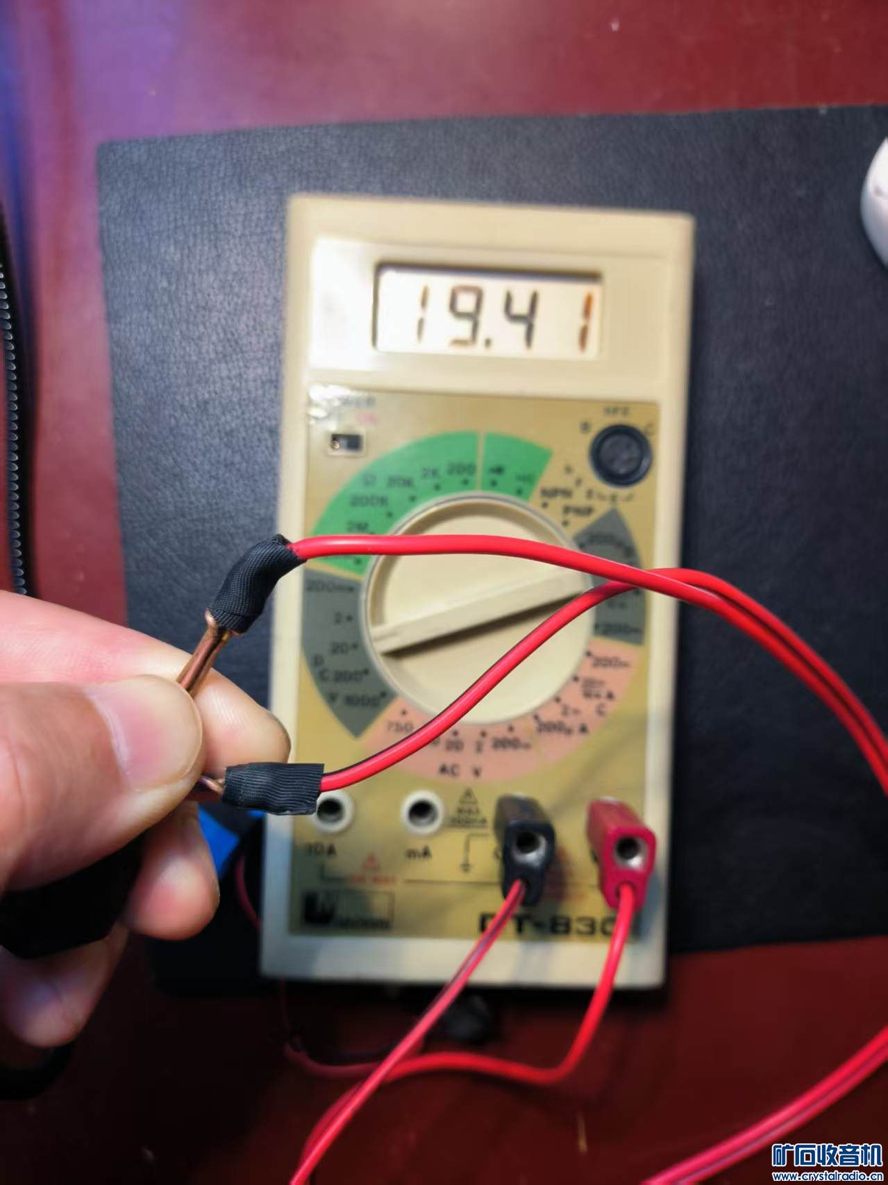

简单测试一下电压,还比算准确 ,我基本上也就用到电压表和 10K 档打直通,其他基本上用不上
19V 笔记本电源,和T12 的显示对比差了 0.3V

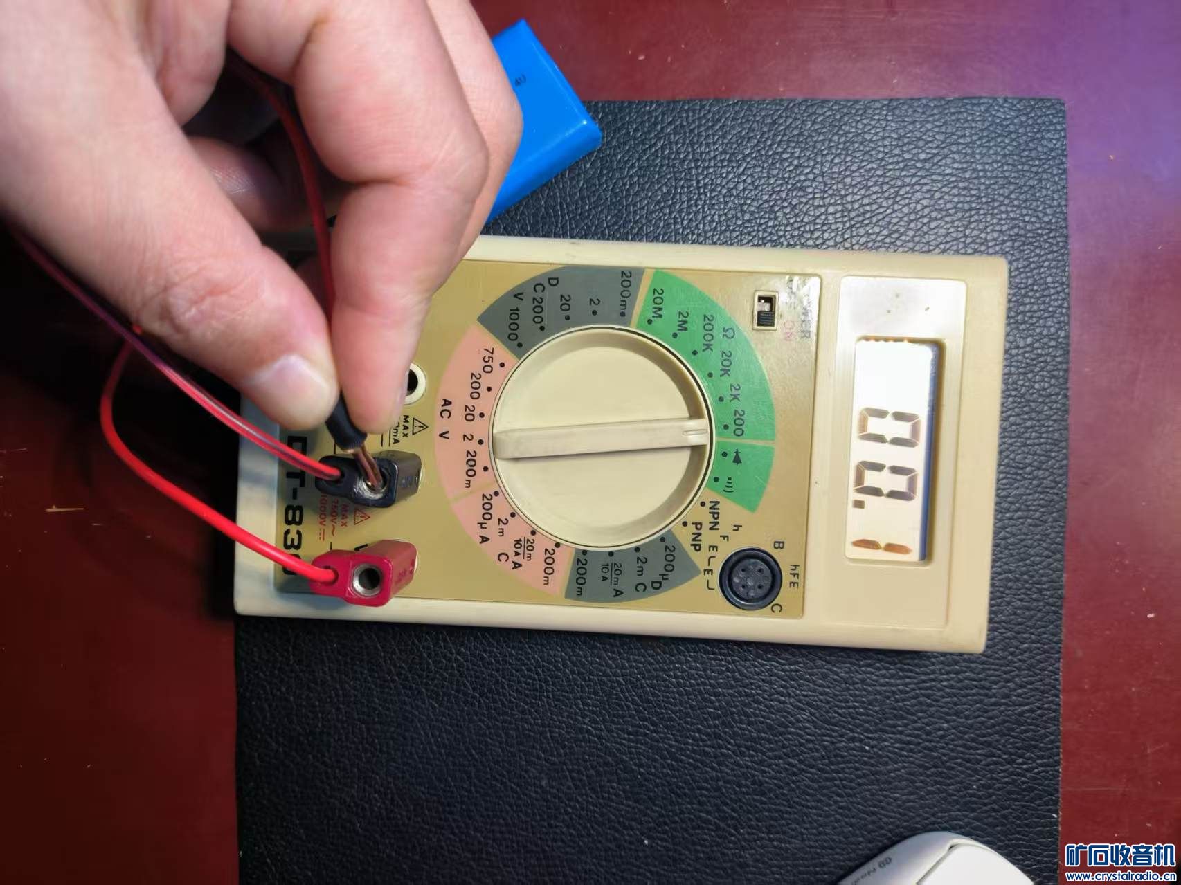

欧姆  简单测试了一下表笔  之前论坛郑老师说它的钢针笔0.2欧的阻抗,我还不信
没有想到表笔真的油0.2的阻抗,以前基本上都忽略没有注意
表笔阻抗测试 0.2欧
单根线测试  0.1欧

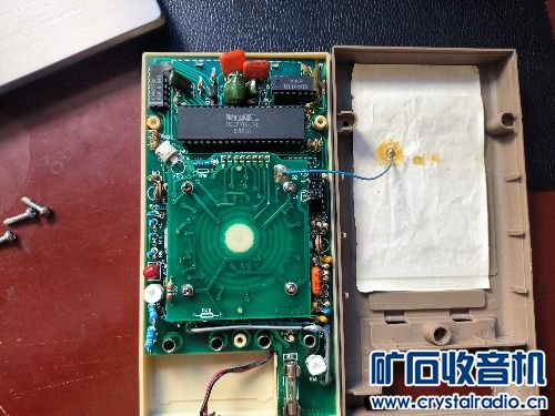

脱光
这个是 金川的 DT830 的图片,大致上大同小异 ,

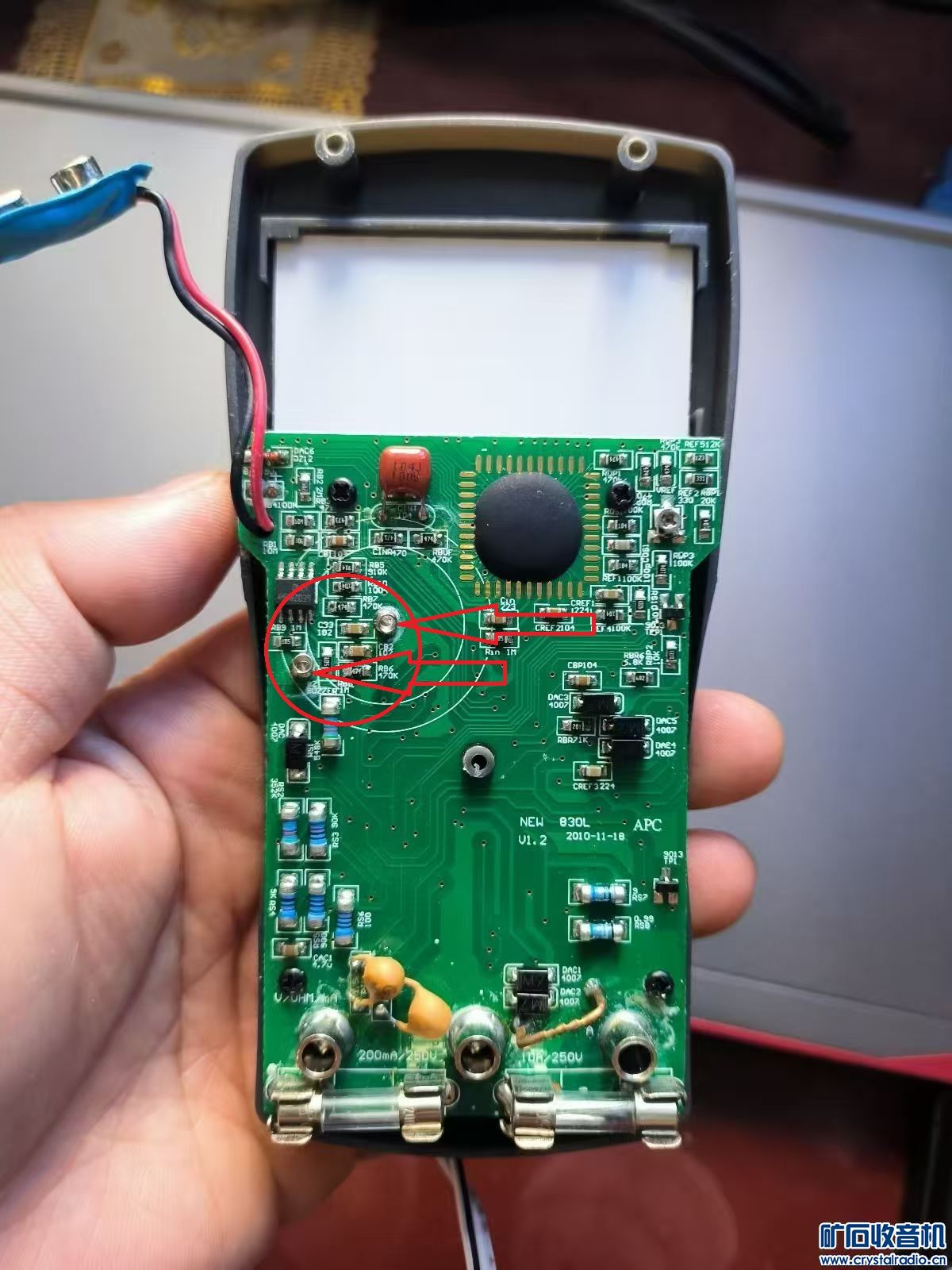

感谢元老分享。不错,我正在努力学习电子元件中。请教老师,我这个DT830B 没有蜂鸣器,在哪里接线增加,如何引线和蜂鸣器用什么型号的。感谢[url][/url],搜索网页没找到这个电路板型号加装蜂鸣器实例,敬请指点。
外壳
外壳
内部
内部

我不是老师啊
这个我还真不知道啊
如果是 MF47 我就知道在哪里加
你这个表集成度太高  ,没有电路图 ,你只能自己在用  二极管这个档的时候  在表笔上面串一个 蜂鸣器  更方便
您也可以尝试 在挡位上找出二极管挡位的 电路上引出 导线添加  蜂鸣器 应该比较简单的额  我看很多830的新表 都是 2个弹簧引出 蜂鸣器站在后盖上
我前天刚拆了一个 VC830 就是这样引的。

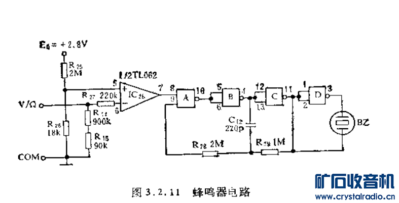

830表用7106芯片,芯片本身没有通断测试功能,
所以,用7106芯片的表,如果有通断档----------都是外加的电路,一般是运放作比较器,接COMS振荡器驱动无源蜂鸣器。或者运放接三极管驱动有源蜂鸣器。

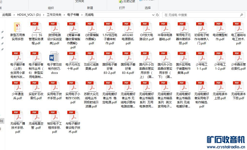

你要学什么我有相关万用表的学习资料
