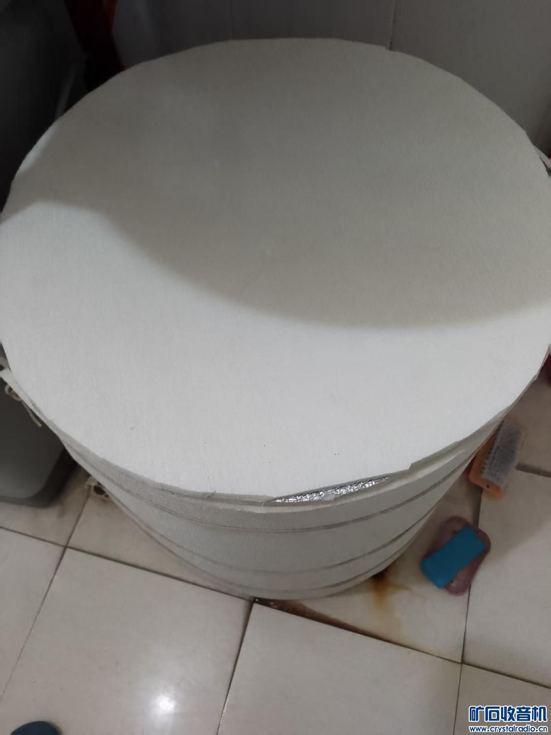

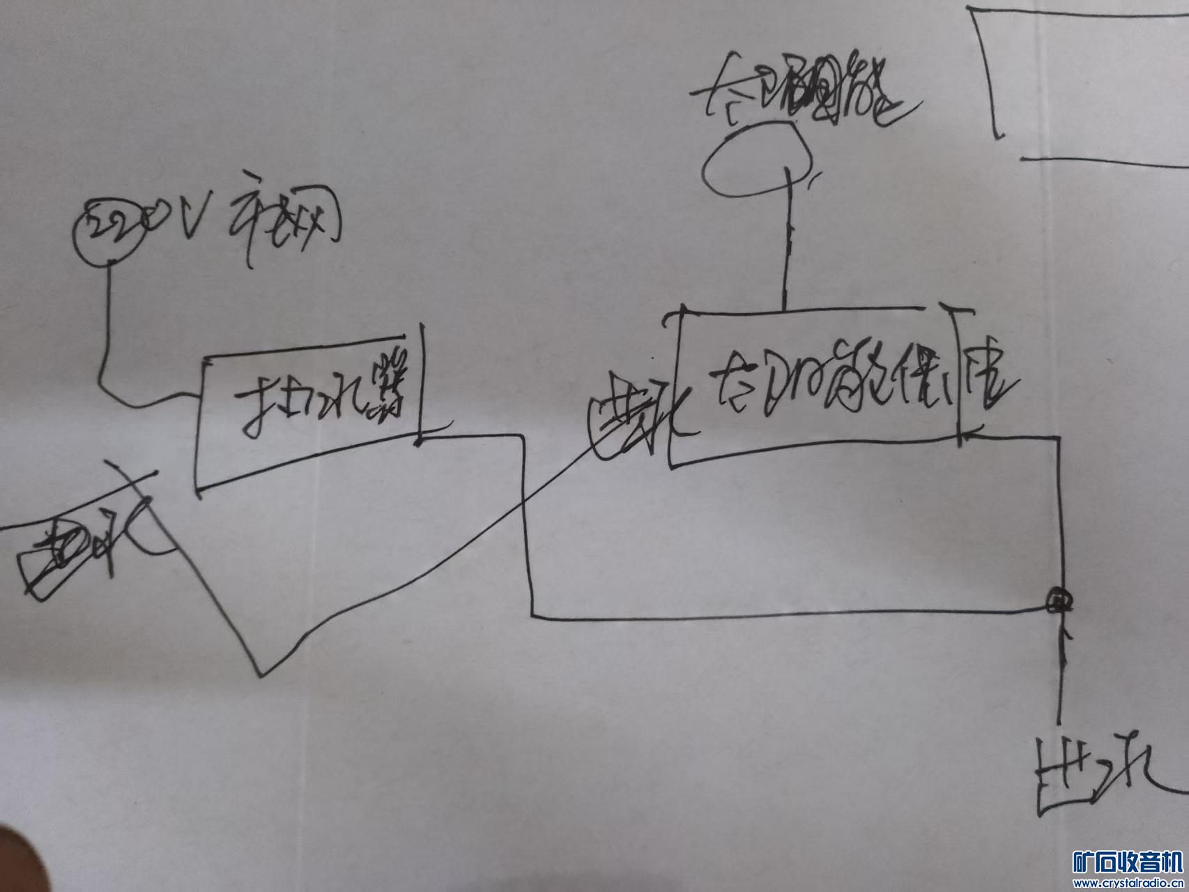

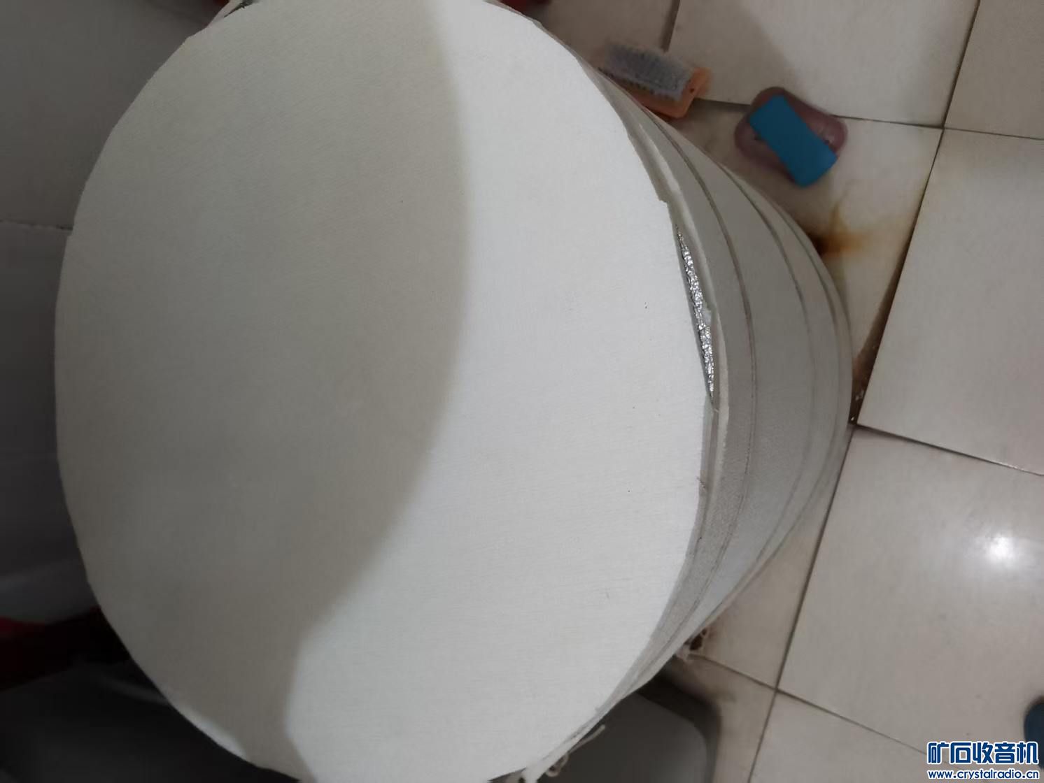

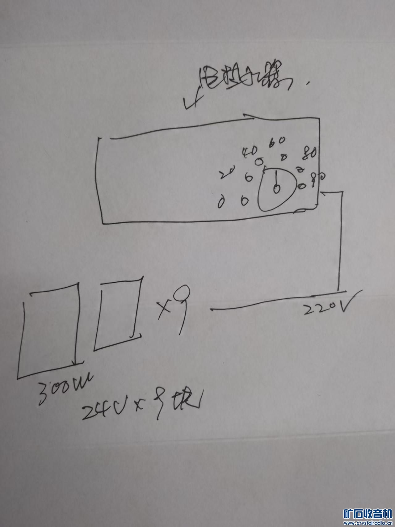

电热水器,机械温控,电热管220伏1800瓦
如果使用300瓦24伏太阳能板串联9片,能否直接带动,有没有尝试过朋友?

九片太多了,很快就断开,太阳干烧九块板,这,烧板不烧脑
300W九片的话,机械温控开关很快断开,九块板不带负载的话,大晴天干烧可不好,容易烧板不烧脑

太阳能板9块串联内阻多大,220V市电内阻多大?能不能带动可想而自。
全新备用管看一下
24伏500瓦太阳能2片并联,带动24伏800瓦加热管1个,每天提供100斤90度热水,难道我图片有假

肯定能带动,只是投入太大,一般太阳能板按50%功率计算
