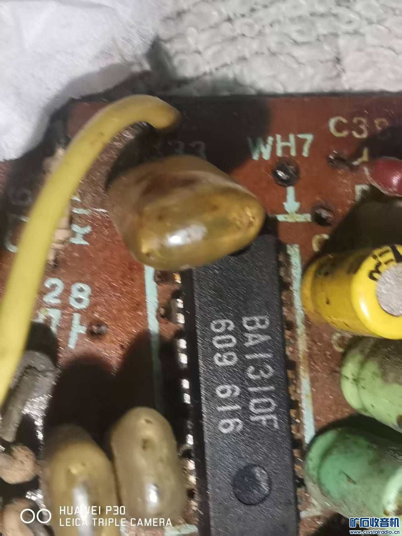

求助:一块汽车中放板,所用IC是C1028HA和BA1310F,找不到资料
发表于 7 天前 | 显示全部楼层 |阅读模式
一块汽车中放板,所用IC:中放鉴频C1028HA,立体声解码BA1310F,均找不到资料,各位大侠赐教

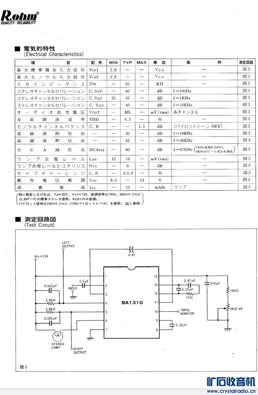

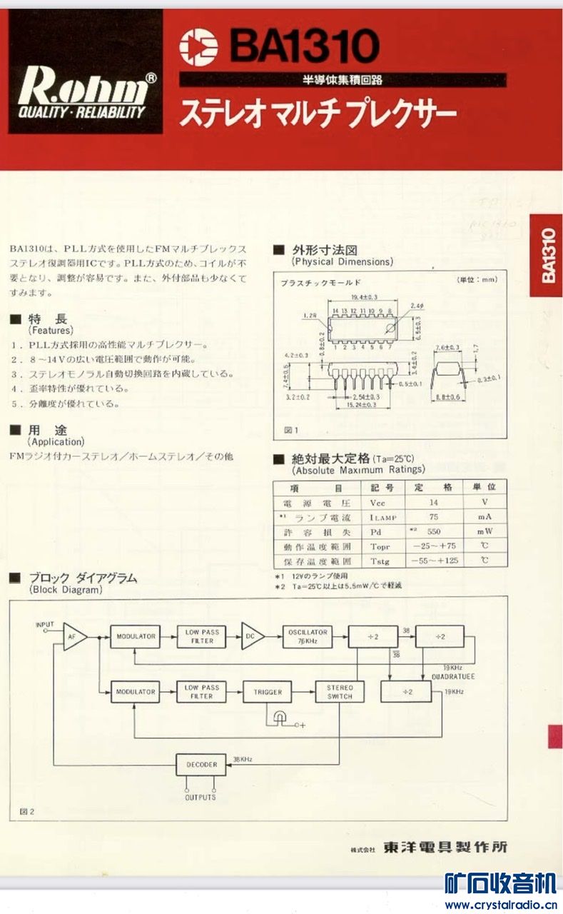

发表于 6 天前 | 显示全部楼层
BA1310中文资料002锁相环调频立体声解码电路.pdf (46.93 KB, 下载次数: 7)
BA1310
FM立体声锁相环解码电路
主要用途: 用于汽车FM主体声和家用FM立体声音响装置中作立体声解码电路。
电路特点: ①采用了PLL技术, 解码特性好。②工作电压范围可从8~ 14V。⑧内部有立体声/单声道自动
转换开关。 ④失真度低, 典型值为0.3%。⑤声道分离度性能优良,CSP=45dB。芯片方框阁见图3-31, 典型应用电路见图3-32。
代换型号: AN115、CA1310、 HA1156W、KA4409、LM1310、M5153、 MC1310、SN76115、TA7157AP 、 XR13JO、 ULN-2110A、 ULN-3810A、μAl310、μPC587C1、 μPC1026C I 8JM1310.
封装结构:14脚DIP, 双列直插塑料封装。
