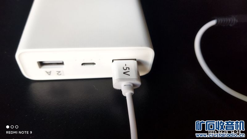

尝试用手机充电宝给德生9702收音机直接供电,感觉效果很好,中短波及调频都可收到电台广播,试过多个手机充电宝,唯独这个20000mAh小米充电宝没有电磁干扰声,声音干净清晰,其它的几个充电宝根本无法使用,干扰严重,还有的充电宝工作1分钟后就会自动关闭输出,只有这个小米充电宝可以长时间工作,看来小米的产品还不错!

杂声干扰是充电宝输出滤波问题吧 纹波比较高什么的,1分钟断开输出基本都是充电宝不支持小电流放电

  以前试过用开关电源盒给收音机供电,电源盒外壳有接地,FM有干扰,中波,短波没有。

这个,还不能评判充电宝的孬好吧,仅仅是收音机供电的时候,干扰小而已。本身不是给收音机用的。
其实多数充电宝就是一节锂电电池,通过DC-DC转换成5V输出,容量大多数靠并联电池取得,干扰就是这个DC-DC模块的问题,不是缺陷;如果收音机的供电允许,直接使用一节锂电供电更简洁且不会有干扰。
三节电池的收音机都是使用一节锂电,挺好。

用一节14500锂电池替换机内的2节5号电池也是可行的,我曾用过一段时间,但14500的容量太小,几天就得更换一节,不太方便!

9702是两节电池3V的机器,你用充电宝给它供5V,时间长了会烧掉数显模块的
