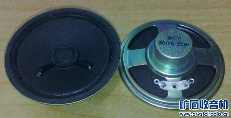

最近在网上看到了这种50欧姆的喇叭,觉得不高不低,没有想明白它适合什么样的电路?故向大家请教。

晶体管小功率A类放大。
发表于 7 天前 | 显示全部楼层
楼上正解,因为它省了输出变压器了。
发表于 7 天前 | 显示全部楼层
耳机放大器、耳扩。

就看过的收音机类电路而言,一般单管功放的话,阻抗取300欧姆左右,这个也太小了点
 楼主| 发表于 7 天前 来自手机 | 显示全部楼层
例如半导体收音机如果用舌簧喇叭的话,它的阻抗就是300欧的

前两年俺易贝上收到一部RCA的8晶体管收音机,为故障机。在本论坛网友提供电路图后修复。该机用的就是50欧X2(双线音圈)的喇叭,推挽输出(无输出变压器),但断开一边(即50欧时)喇叭依旧正常工作,音量未见明显下降。

        看样子和功率是老喇叭,但50欧姆的阻抗比较少见,老喇叭比较大的阻抗是15欧,16欧,再大就是手机喇叭32欧,说不好怎样应用,或许需要实验确定。

建议这样运用,功率大,音质好。
补充内容 (2025-4-19 18:48):
输出变压器只用初级
发表于 7 天前 | 显示全部楼层
用在耳机里,用高电压的监听,如扩大器,用在对讲机里。

不用输出变压器的次级绕组,直接把这样的高阻喇叭并接在初级绕组上,直接了当,好。

这个好,我就想着如果能够让这种喇叭直接在电路中使用,不需要使用阻流圈或者输出变压器之类,类似于使用舌簧喇叭,这样比较有意义。
能提供电路图吗?我想看看能不能套用一下
