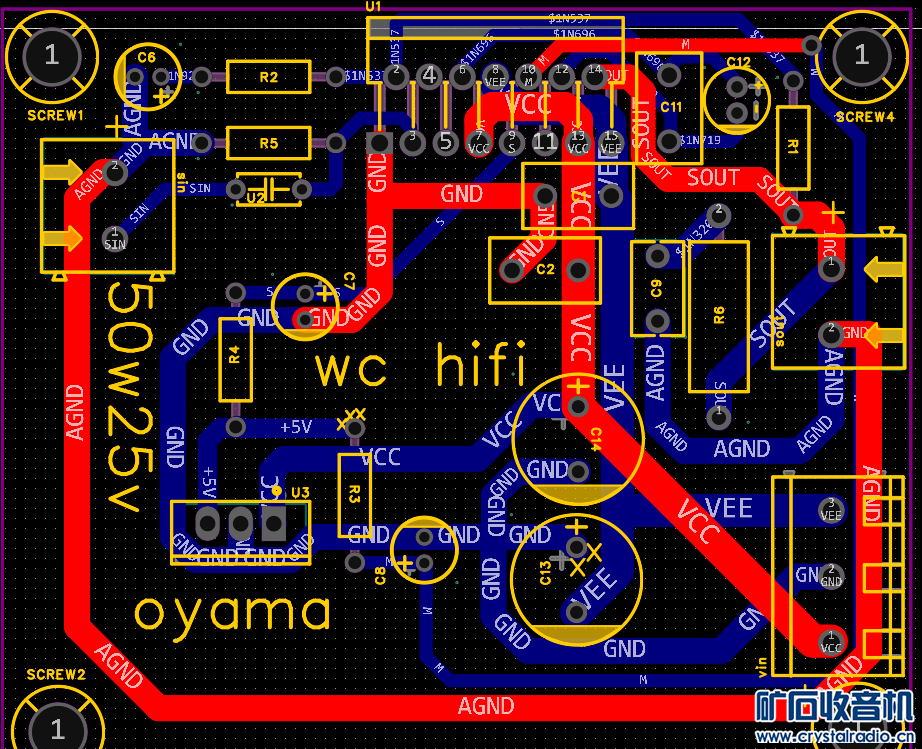

发表于 2025-4-18 23:30:53 | 显示全部楼层 |阅读模式

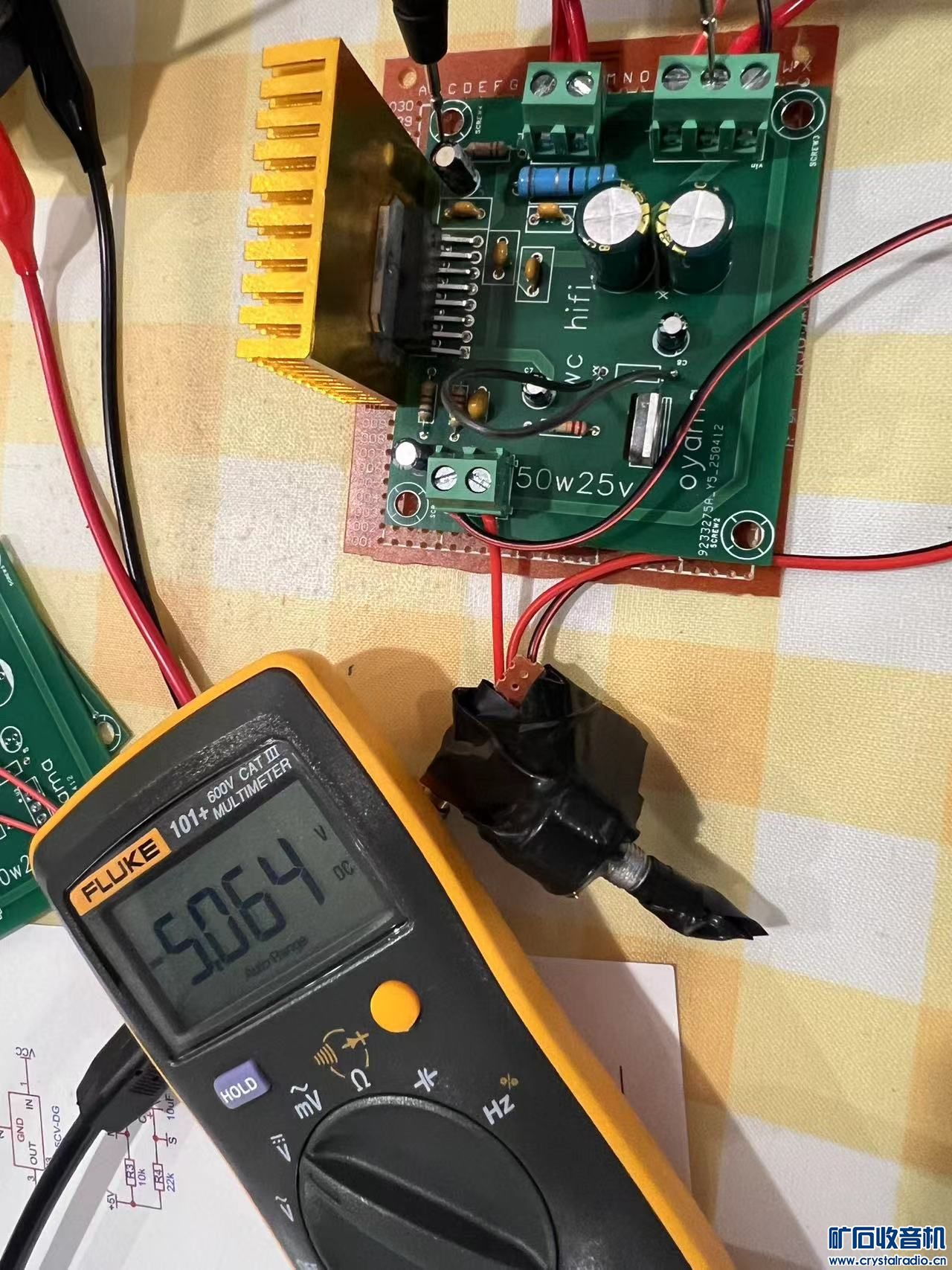

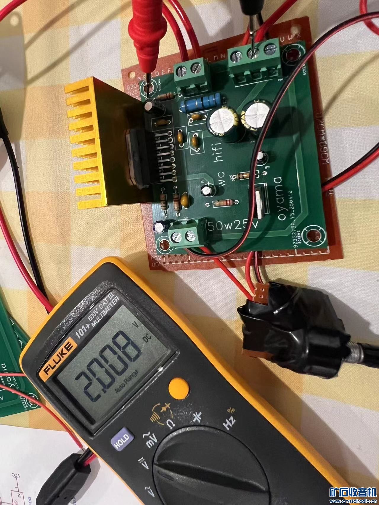

实在无能为力,好消息:我解决了7293自激的问题。坏消息:一点动静都没了。
检查过静音控制和待机控制,待机控制正常,但是静音控制在电阻的后端电压偏低,后续决定短接,电压也来到了4.5v此时的芯片,理应到达工作状态,可未见好转
输出示波器毫无动静,也不知道该如何检查,焊点饱满无虚焊,电子元件电气性能正常就这样吧,也不知道要怎么说,也麻烦各位大佬了
佛系求助,有就看看

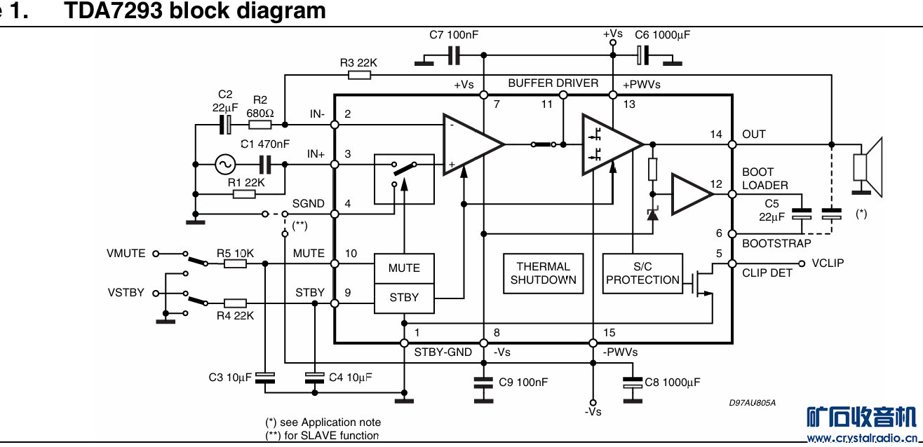

发表于 7 天前 | 显示全部楼层
4脚信号地都空着呢,怎么可能工作!你既然有点英语底子,应该明白它的意思。如果真热爱电子技术,建议去学这个专业。上不了好点的高中,也可以去年职高。也许职高在很多人心中都有偏见,但是否学到东西都在自己,如果自己都不在意就没什么,学知识是唯一。以后也可以走高职路线考大学。就你现在热衷电子的状态,念普通高中就是折磨了也赶不上学习进度。如果你念电子专业,数模电和电工原理都能拿到145分,回头再看看现在的问题很简单了。兴趣是学习的最大驱动力,你也适合玩电子。现在普高普本一大把毕业后什么都不会的,或许去念职专也不错。

 楼主| 发表于 7 天前 | 显示全部楼层
天天爱玛丽 发表于 2025-4-19 01:29
4脚信号地都空着呢,怎么可能工作!你既然有点英语底子,应该明白它的意思。如果真热爱电子技术,建议去学 ...
三脚才是输入吧

发表于 7 天前 | 显示全部楼层
oyoyama 发表于 2025-4-19 10:59
三脚才是输入吧
对3脚是输入,但是输入得构成回路才行,4脚是输入回路地线.
3,4脚跟前面得信号源构成闭合得输入回路,同时4脚也是内部输入电路得偏置通道.
你可能是被手册原理图4脚得外部那两个选择开关误导了,它得意思是让你根据需要得功能必须连接一个,
既然只有一个芯片就不是从机模式,要连接4脚到地,不要误以为不用可以空着.
