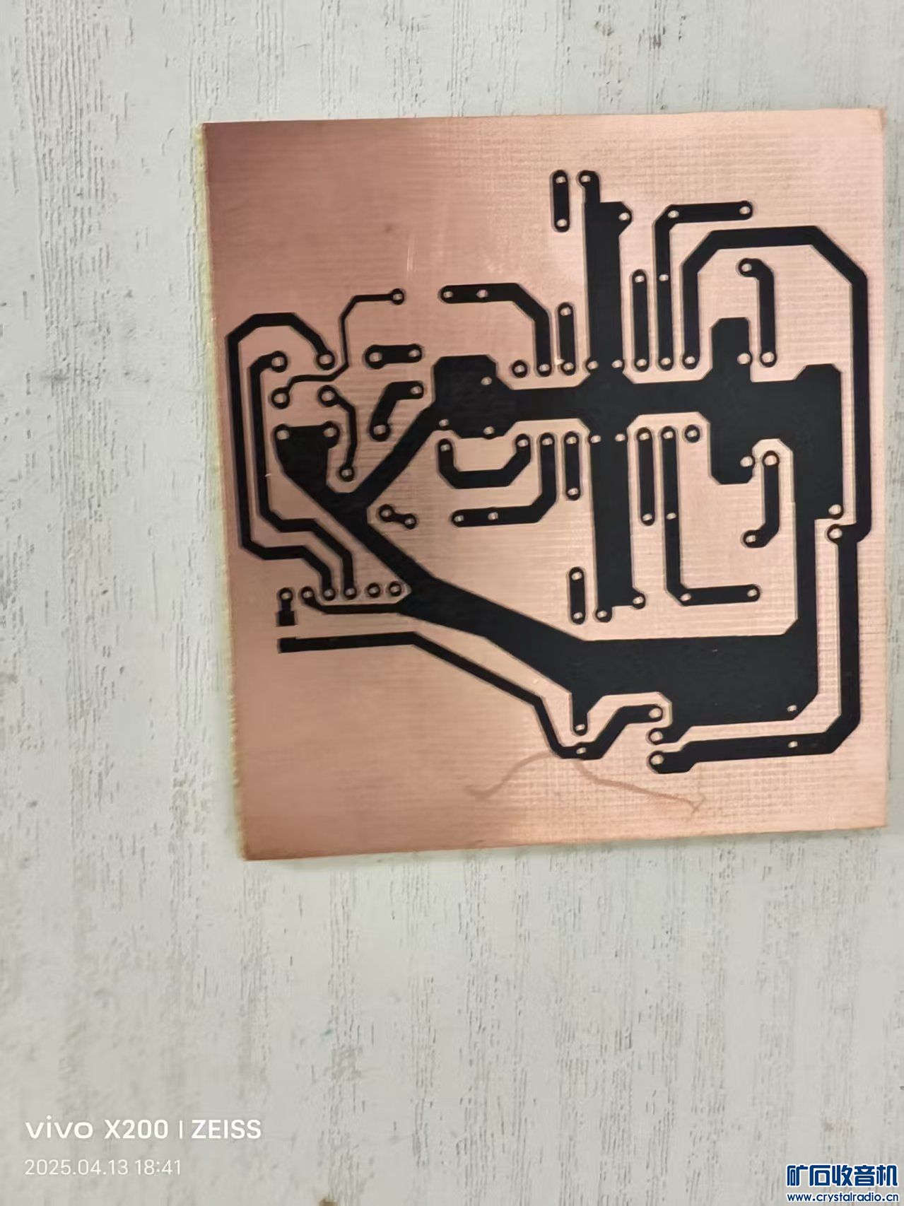

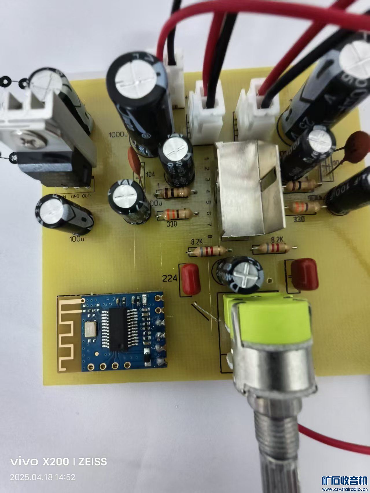

最近用热转印做了一个小功放,集成芯片选择的是TEA2025B
用的3节16500锂电池供电,蓝牙芯片用的几块钱的那种,感觉嘛效果不是很好,有点[img][/img]底噪.
热转印面
热转印面
元器件面
元器件面

发表于 2025-4-18 17:13:51 | 显示全部楼层
地线走得有点问题,不能大环形,要单点接地。

发表于 2025-4-18 17:15:26 | 显示全部楼层
老衲测试时,也感觉噪声偏大。
http://www.crystalradio.cn/forum ... 46&fromuid=4258
 楼主| 发表于 2025-4-18 17:24:16 | 显示全部楼层
底噪跟便宜的蓝牙芯片还是有关系的,蓝牙电源我加了100mH电感还好一点
 楼主| 发表于 2025-4-18 17:25:47 | 显示全部楼层
girlexplorer 发表于 2025-4-18 17:15
老衲测试时,也感觉噪声偏大。
http://www.crystalradio.cn/forum.php?mod=redirect&goto=findpost&ptid ...
我这个如果不加蓝牙芯片,直接用音频线输入是没有什么底噪的.

发表于 2025-4-18 19:23:19 | 显示全部楼层
看样子还是蓝牙小板的质量不太好。
 楼主| 发表于 2025-4-18 19:46:19 | 显示全部楼层
PZHxiaowang 发表于 2025-4-18 19:23
看样子还是蓝牙小板的质量不太好。
3块钱的蓝牙小板肯定不好
