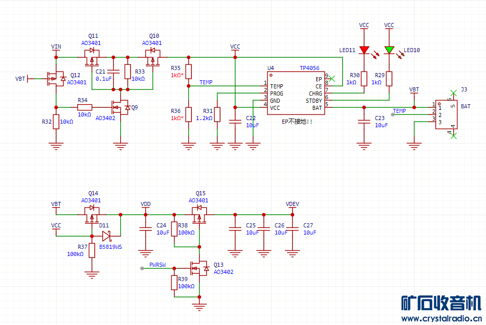

发表于 7 天前 | 显示全部楼层
   我们餐厅的刷卡机就有一个这样的不间断电源,里面有一节18650。平时插220V,防止短时断电而影响刷卡机工作。
【魔改餐厅的刷卡机】
http://www.crystalradio.cn/forum ... &fromuid=319531
(出处: 矿石收音机论坛)

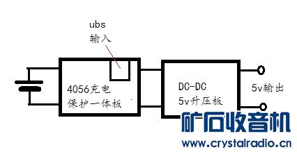

发表于 3 天前 | 显示全部楼层
就用4056充电保护一体化的充电板给锂电池充电,然后接一个3.7V升5V的升压DC-DC,就可以边充电边输出。没有5V外接电源的时候,电池可以顶一段时间。
