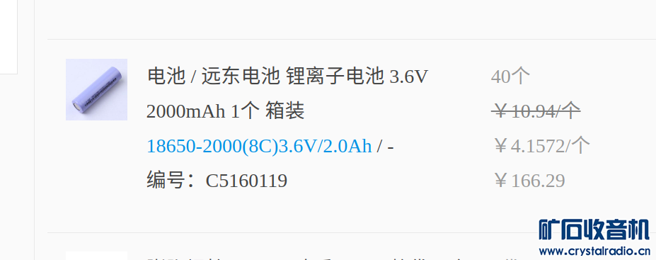

感觉电池水太深没有什么可靠卖家,于是买了40节杂牌全新的,内阻20毫欧,组装了两个5串2并电动工具用的电池,用着还可以。

你这个感觉性价比没有亿伟高,遇到合适的时候亿纬4.8元,容量比你这个高25%,内阻都在15豪欧左右
