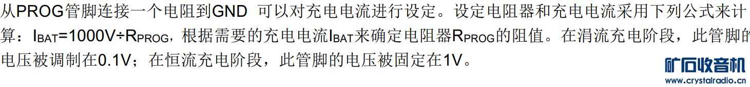

不是VPROG的区别。我手上至少有3个厂家的4056,不同厂家对于设定电流的计算公式不同。有的厂家用1.33K电阻就能达到1A电流了,有的对应的是1K电阻。市面上很多的成品充电小板用的都是1.33K的电阻,这对有些厂家的4056就刚好是设置成了0.8A左右。你可以检查下板上的两个电阻。
如果你的4056充电板子在刚开始充电的时候就只能到0.8A的话大概率就是这种情况了。
另外就是由于发热太高所以会导致充电电流降低,这种一般刚开始充电的几秒钟应该是能到1A的,后面才会降低电流。导致这个问题的一般是缺少5V和4056的VCC脚之间的0.4欧电阻,或者4056底部没有添加过孔加强散热。

我没有发现说设定电阻不同的批次,不管多杂的芯片,都是基于1V设定的,关于最大充电电流是有芯片档次区分的,要1A就要购买足1A的芯片,然后散热问题在布双面PCB还要焊底片脚位预留的,散热条件不好肯定会限制最大电流的。VCC输入端常规肯定要置放个0.2-0.3电阻的。

都说了和1V不1V的没关系。还在钻牛角尖,让你死心吧。
以下是我随便找的两个不同厂家的4056的datasheet上关于电流设定部分说明的截图,自己看吧
