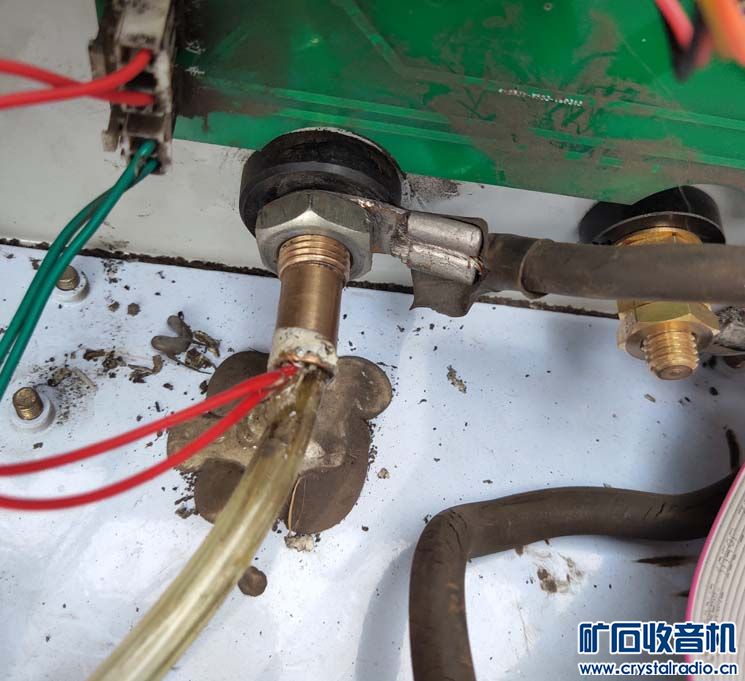

这个帖子的机器上的,不仅是气+大电流,还有两根中小电流的线。小线对外面的大电流铜漏电冒烟,这种接头叫啥名字或者型号?

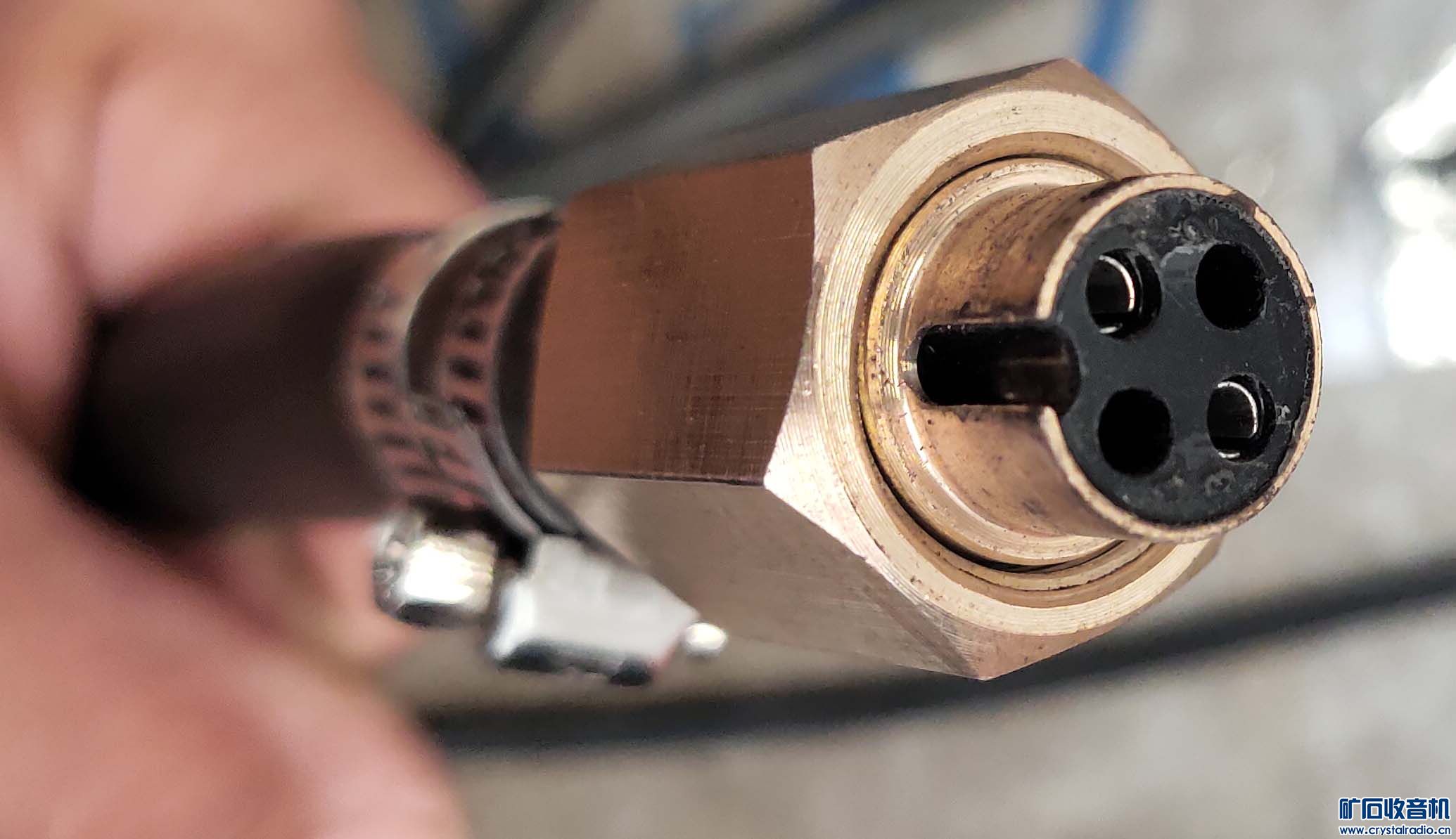

下面这张图是另一个机器上拍的照片

发表于 7 天前 | 显示全部楼层
算是航空插头?

两根小线是输出12V给小电机的
发表于 7 天前 | 显示全部楼层
看一下插头插座有没有型号,没有搜索2芯航空插头

发表于 7 天前 | 显示全部楼层
就叫航空插头,种类很多
 楼主| 发表于 7 天前 | 显示全部楼层
淘宝找不到,把芯拔出来刮了刮行了,没有固定的东西,直接就能拔出来,气管子也是直接插进去涂胶密封,不正规的样子。像是拆掉两根针利用其孔洞通气,定做的?
发表于 7 天前 | 显示全部楼层
不用找了,定制品,焊机厂家可能有备件。清洗刮干净打密封胶还能用,不过要解决气管有水问题。
