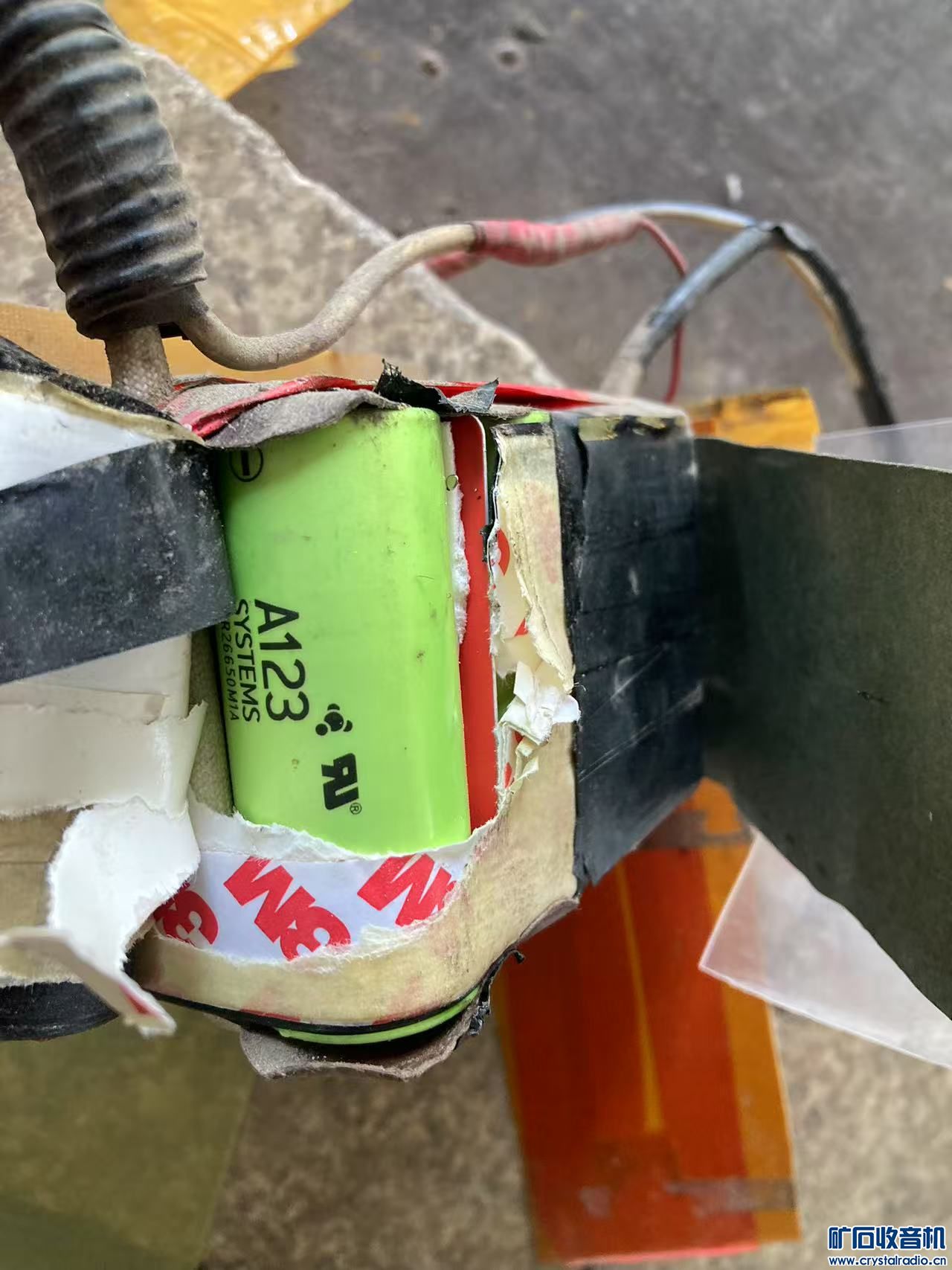

讨论——磷酸铁锂电池制作摩托车启动电池
发表于 3 天前 | 显示全部楼层
昨天找出两三年拆下的电池,用万能表量,还有13点几V。电池组当时没有装保护板。如果买的拆机电池,电池内阻不一致的话,最好装均衡保护板,这样用起来安全也有保障!
发表于 3 天前 | 显示全部楼层
4串铁锂电池充电截止电压3.65*4=14.6V,12V铅酸电池满电电压14.4V。4串铁锂电池可以直接用。我给汽车的铅酸电池并联了4串铁锂电池,正常使用。
发表于 3 天前 | 显示全部楼层
选一致性好的四串磷酸铁锂电池,加均衡板使用不会有任何问题。
发表于 3 天前 | 显示全部楼层
我看看谁在说不加保护板的 ?
磷酸铁锂电池充电电压超过3.65伏极易损坏 ,放电电压低于2.8伏也容易不可逆损坏 。
四串磷酸铁锂单体,加保护板接入12伏铅酸电池的摩托车可行 。我前阵子拿我的本田NS125LA试过,非常好用 。现在,我复原回原车的12伏铅酸电池了。做的电池包充好电放置物箱里备用,近途摩旅带着放心 。

选一致性好的,4串。如果一致性一般,加上均衡电路,首选主动均衡。不必加充放电保护电路。
 楼主| 发表于 前天 08:25 | 显示全部楼层
电池都是同一个设备拆下,各项指标均相同(我没有其他设备,只用万用表测电压都一样),直接给他4串,3.2×4=12.8V,摩托车的最高充电电压15V,15V接上去应该没有问题吧?????

如果你的万用表测电压是准的,15V电压就不建议用铁锂电池了,用4串三元电池更合适。15/4=3.75,在电池的标称电压附近,存储电量多,且电池不会过压。
