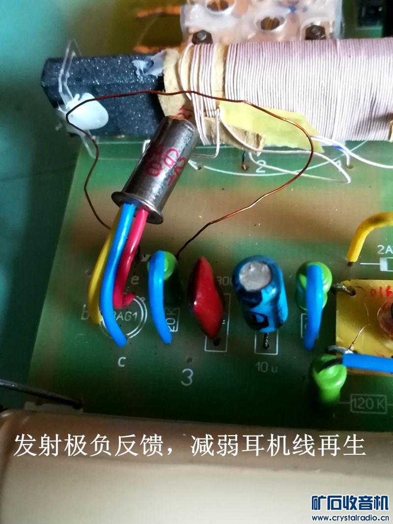

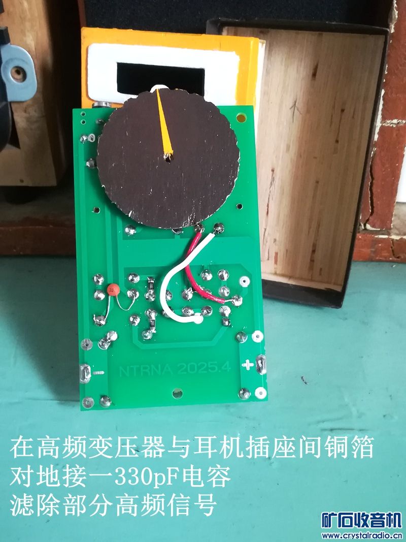

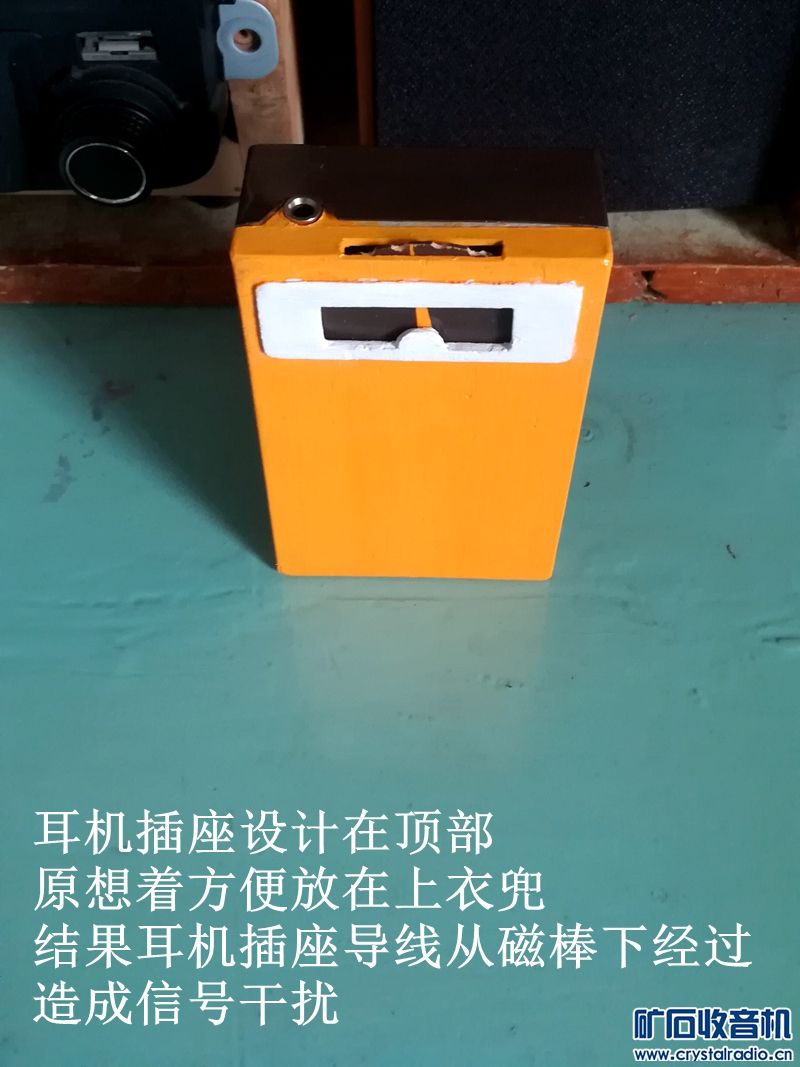

单管机虽然简单,但是每次做好像都不出意外的出了意外。让它唱响不难,让它声音大、失真小、灵敏度高、高低端均衡却不容易。最近做的这台高端灵敏度较好,低端差,603KHz的中央台声音明显小于792KHz的广西台。而且PCB布线没弄好,耳机插头的线路从磁棒下穿过,可能带来正反馈。目前通过E极线圈的负反馈抵消了一部分正反馈影响,但感觉灵敏度有所降低。

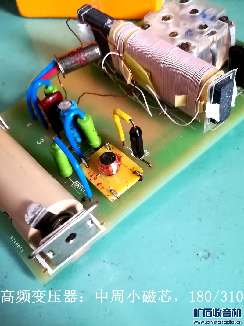

发表于 2025-4-17 17:44:34 | 显示全部楼层
         中频变压器的小磁芯小点了,而且没有上面的磁帽,绕那么多圈实际电感量比正常的小,这个高频变压器是68-1的重要组成部分,绕好了才能达到目的,个人看法,说错了请批评指正。

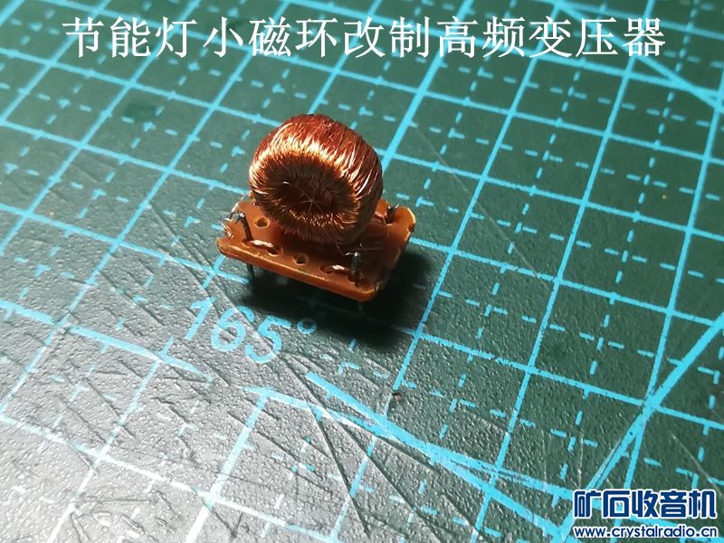

fzh547611 发表于 2025-4-17 17:44
中频变压器的小磁芯小点了,而且没有上面的磁帽,绕那么多圈实际电感量比正常的小,这个高频变压 ...
也怀疑过这个问题,测初级(180圈)的电感量只有不到0.5mH,次级(310圈)有1.3mH。试着调换初次级,效果还不如原来。也换过节能灯小磁环改装的高频变压器,测得电感量很大(初级圈数打瞌睡忘记了,73mH;次级圈数200圈,82mH),上机无声。

发表于 2025-4-17 20:58:43 | 显示全部楼层
NTRNA 发表于 2025-4-17 20:09
也怀疑过这个问题,测初级(180圈)的电感量只有不到0.5mH,次级(310圈)有1.3mH。试着调换初次级,效 ...
高频变压器初级电感量不小于1.5mh.
3AG22静态电流1.5~2ma.
发表于 2025-4-17 21:20:39 来自手机 | 显示全部楼层
68-1机,高频变压器是关键,我做的感觉跟你的一样,响度够,收台不比636多,仍需努力,彼此彼此。
发表于 2025-4-17 21:43:24 | 显示全部楼层
锰锌磁环(绿色)9x5x3mm-40t/20t-3.3mh/0.83mh效果不错。
发表于 2025-4-17 22:42:33 | 显示全部楼层
        可以用直径3毫米,长12毫米左右的小磁棒绕制高频变压器,电原理图上面的绕组相当于一个GZL就是高呃圈标准电感量2.5mH,下边绕组参照这个电感量绕制,就不会差太多,或者说就差不多不会太离谱,小磁棒的直径从3mm到6mm都可以用,只要电感量合适就能用。
发表于 2025-4-17 22:48:07 | 显示全部楼层
        小磁环也可以不过就是绕制时穿来穿去忒费事不好绕,还是小磁棒效果好还容易绕制。
