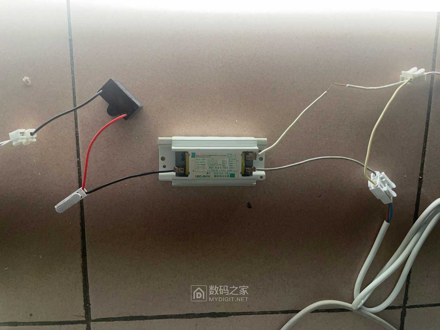

老书真的没骗人!不需要变压器,还是用40W灯管,直接一个电容一个开关搞定,测试成功!使用日本进口东芝100V 50Hz 40W镇流器,实测电压216V,电流0.72A,总功率52W,功率因数0.33

1uF 50Hz下 容抗 3183.098R
220V/3183R=0.0691A
40W/110V=0.3636363636A
0.3636A/0.0691A=5.261939219uF
这么算就行了,本质利用容抗限流
*** 但 LC 是容易谐振的,所以有镇流器,远离串联电容
电压谐振烧毁一切
电流谐振提升效率
