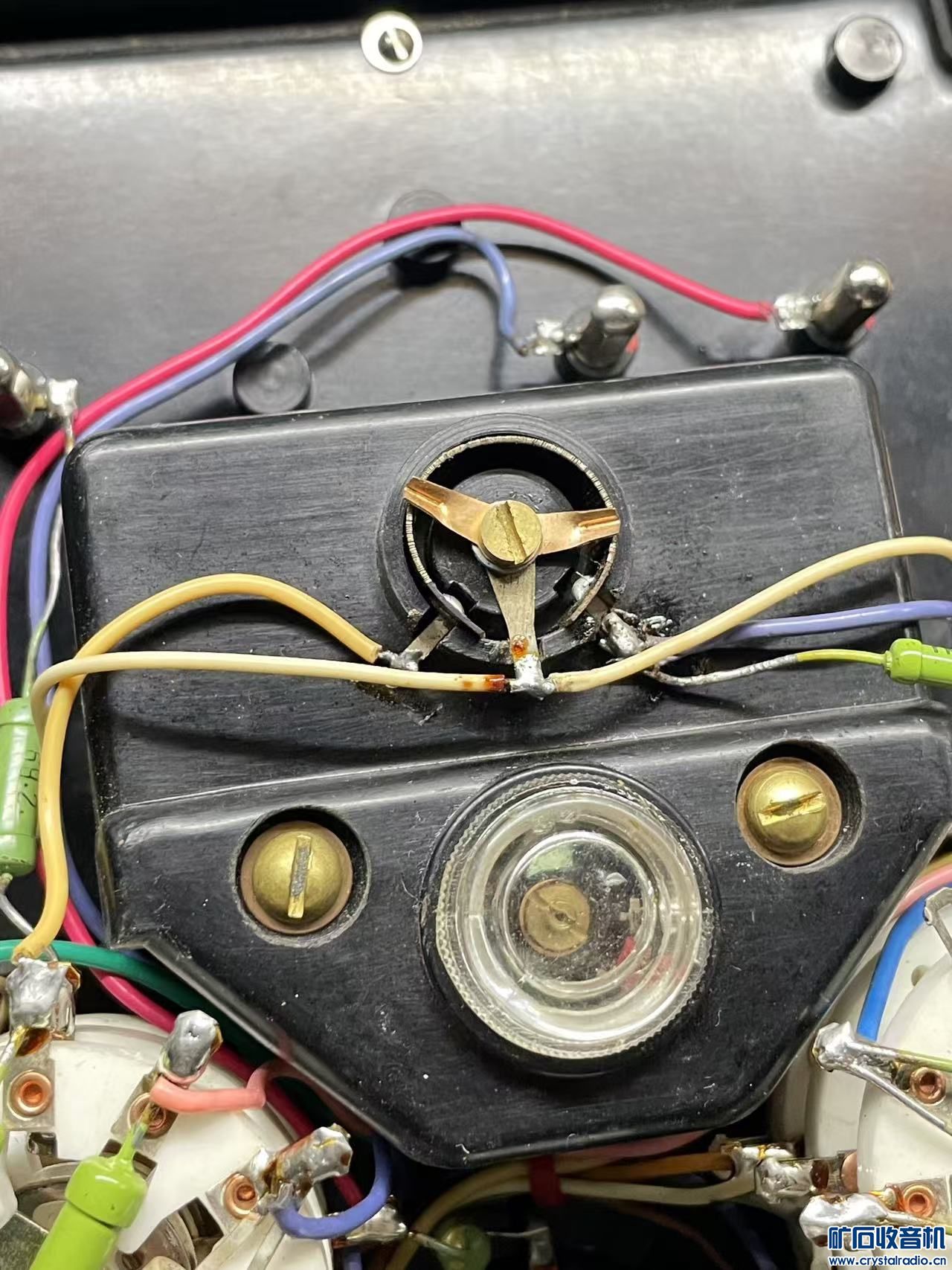

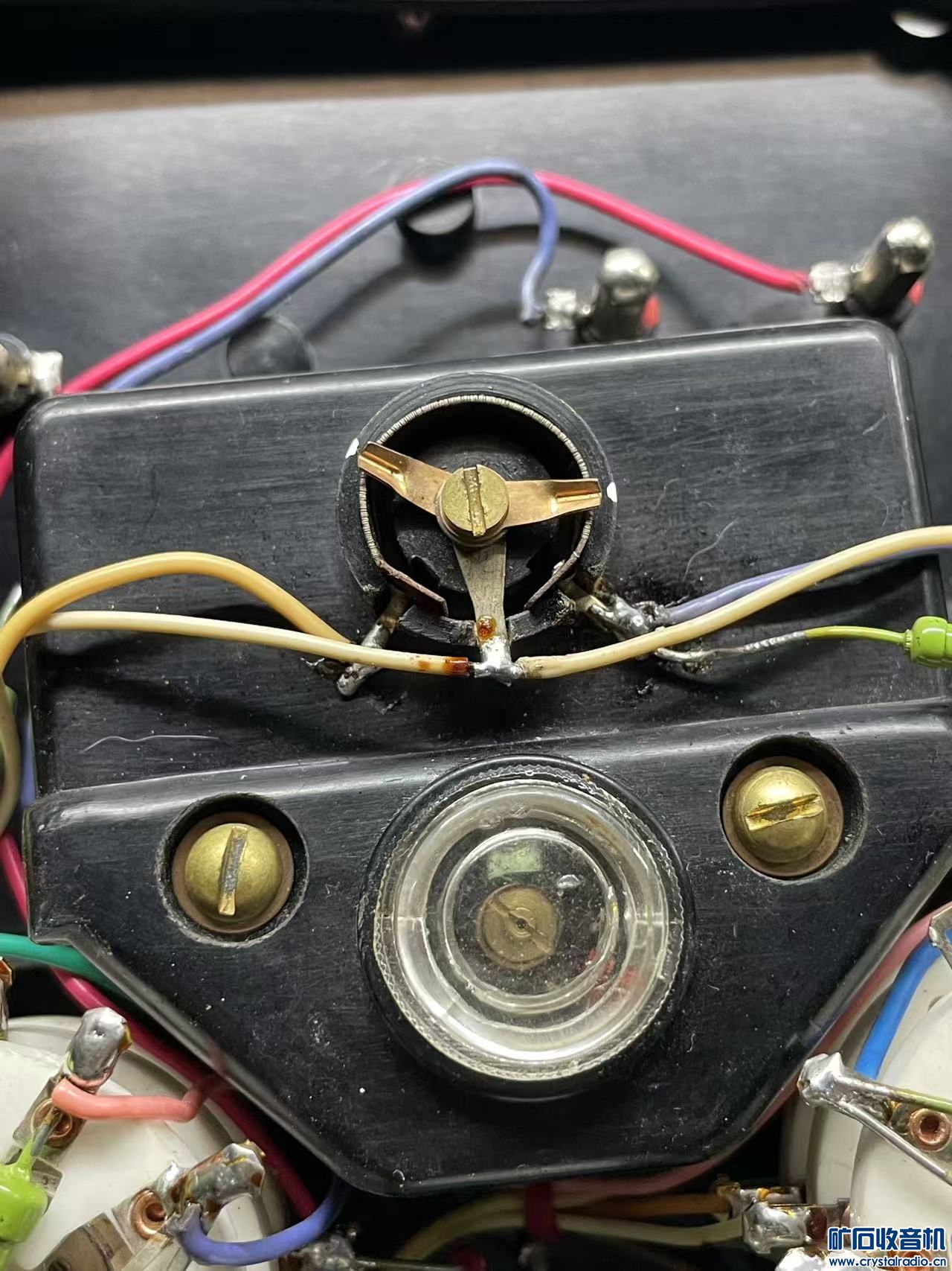

放了一年多突然故障了。
现在的情况是,电阻档,电流档,直流电压档(交流电压档没有测试)接通时指针右偏,然后就回到零位,断开表笔后指针向左偏,也就是负值。感觉就像给电容充电再反向放电一样。
应该怎样维修?谢谢!
 楼主| 发表于 2025-4-18 18:53:22 | 显示全部楼层

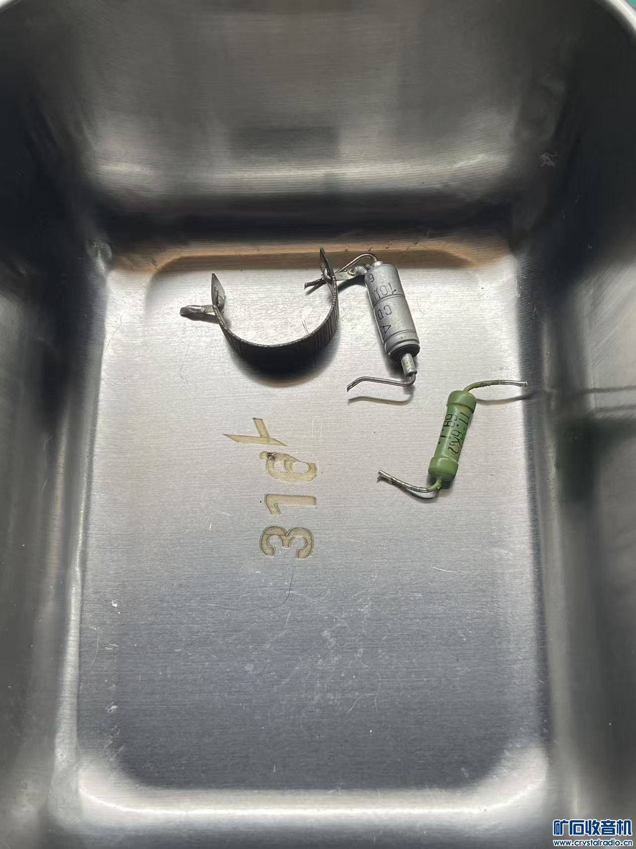

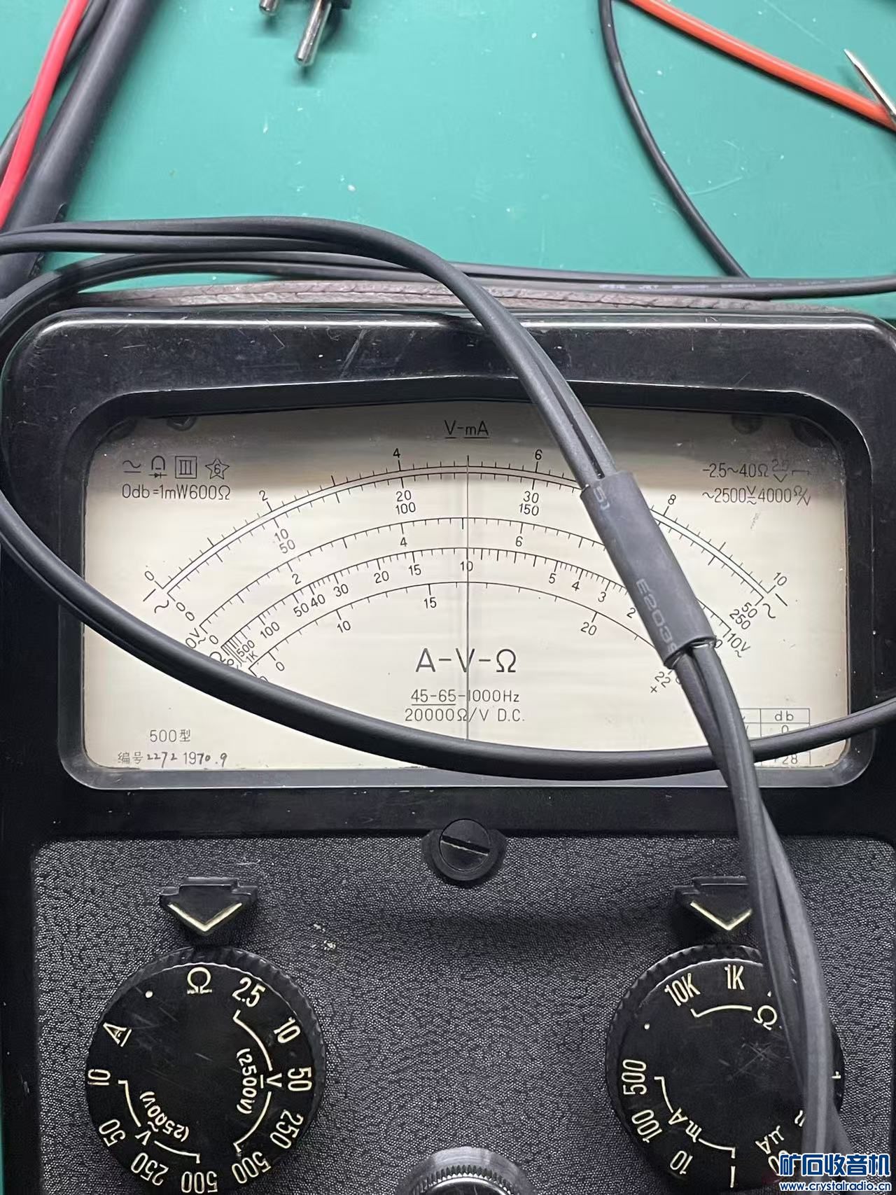

 楼主| 发表于 昨天 22:01 | 显示全部楼层
碰碰撞撞乱修一回,好了。精度一边可以使用。
