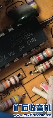

lm723cn用的是这个芯片。
我是小白,能给指点的明白一点吗?

 楼主| 发表于 2025-4-17 20:18:32 来自手机 | 显示全部楼层
jckm 发表于 2025-4-17 02:06
如果使用的是LM317稳压芯片它最低电压只能是1,2伏左右,解决办法是电位器间加反向负压。
查了一下,是不是这个芯片?

 楼主| 发表于 2025-4-17 20:31:57 来自手机 | 显示全部楼层
这是不是稳压芯片?
发表于 2025-4-17 21:21:59 | 显示全部楼层
怀旧收音机2010 发表于 2025-4-17 20:18
查了一下,是不是这个芯片?
我说的不是它,我说的是电压可调三端稳压集成块。
