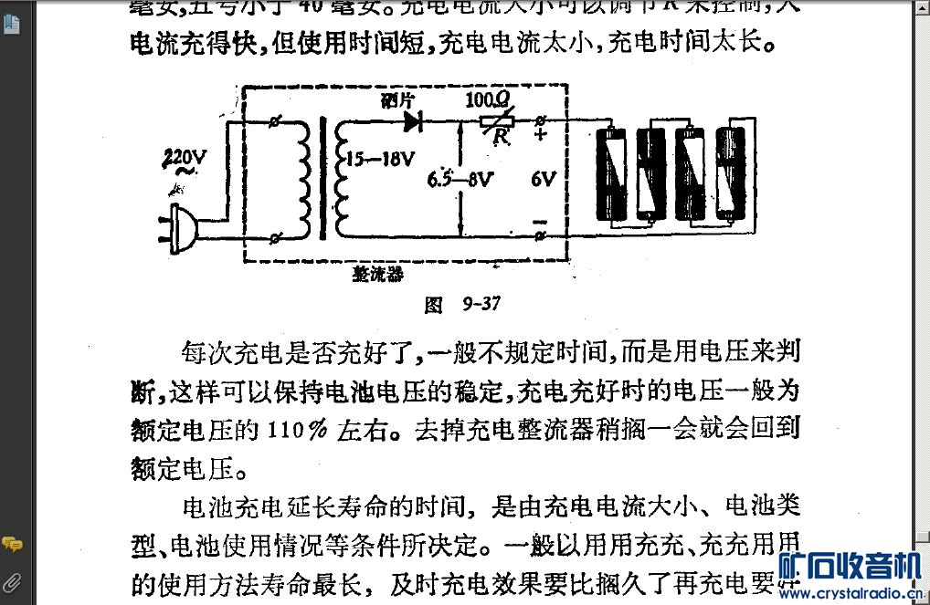

以前玩铅酸蓄电池和镍氢、镍镉蓄电池时,很多书中都会讲道,采用脉动式直流电进行充电,比单纯的平稳直流电充电效果要好得多,很多充电器都采用220V市电经过变压器降压后,再由一个整流二极管进行半波整流,用得到的半波脉动直流电对蓄电池进行充电,而不是采用桥式全波整流再稳压滤波后得到的平稳直流电进行充电。
而松下的镍氢电池充电器则专门产生出特定波形的脉冲电压对电池进行充电,充电效率更高。
可是手机充电器,俗称充电头,则是简单的一个5V开关稳压电源,其输出的是一个经过整流、稳压的平稳直流电,而不是一个脉动电压。
手机充电器为什么采用平稳直流电进行充电,而不采用脉冲式直流电呢?

你个古代人,手机都是锂电了,锂电池又没有酸碱电池那种极化效应,随用随充就行

手机的充电口不是直接连接在电芯上充电的,是经过电源管理芯片和电池保护电路后才对电池进行充电,如果采用脉动直流,对这些芯片是非常不友好的,所以,必须得是平稳直流

锂电有锂电的充电方法
发表于 2025-4-16 22:19:26 | 显示全部楼层
这个有点脱节好几代呀?锂电有充电管理芯片系统,你要给它喂脉动波?
