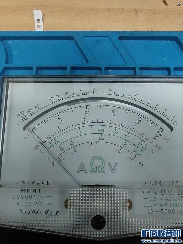

闲鱼里闲逛,看到一个MF41,手头已经有不少表了,但没有这一款,没忍住又买回来了。
成色还不错,附件也都有
87年的,还没到弄虚作假的年代
后盖螺丝都是铜的

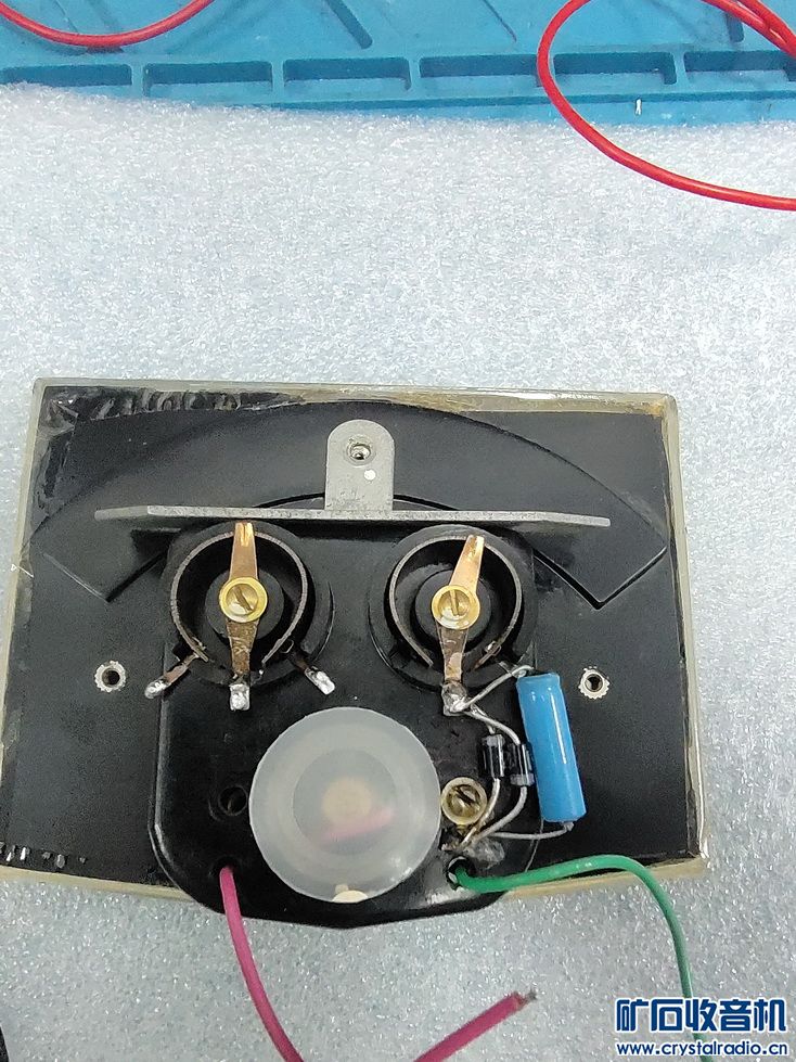

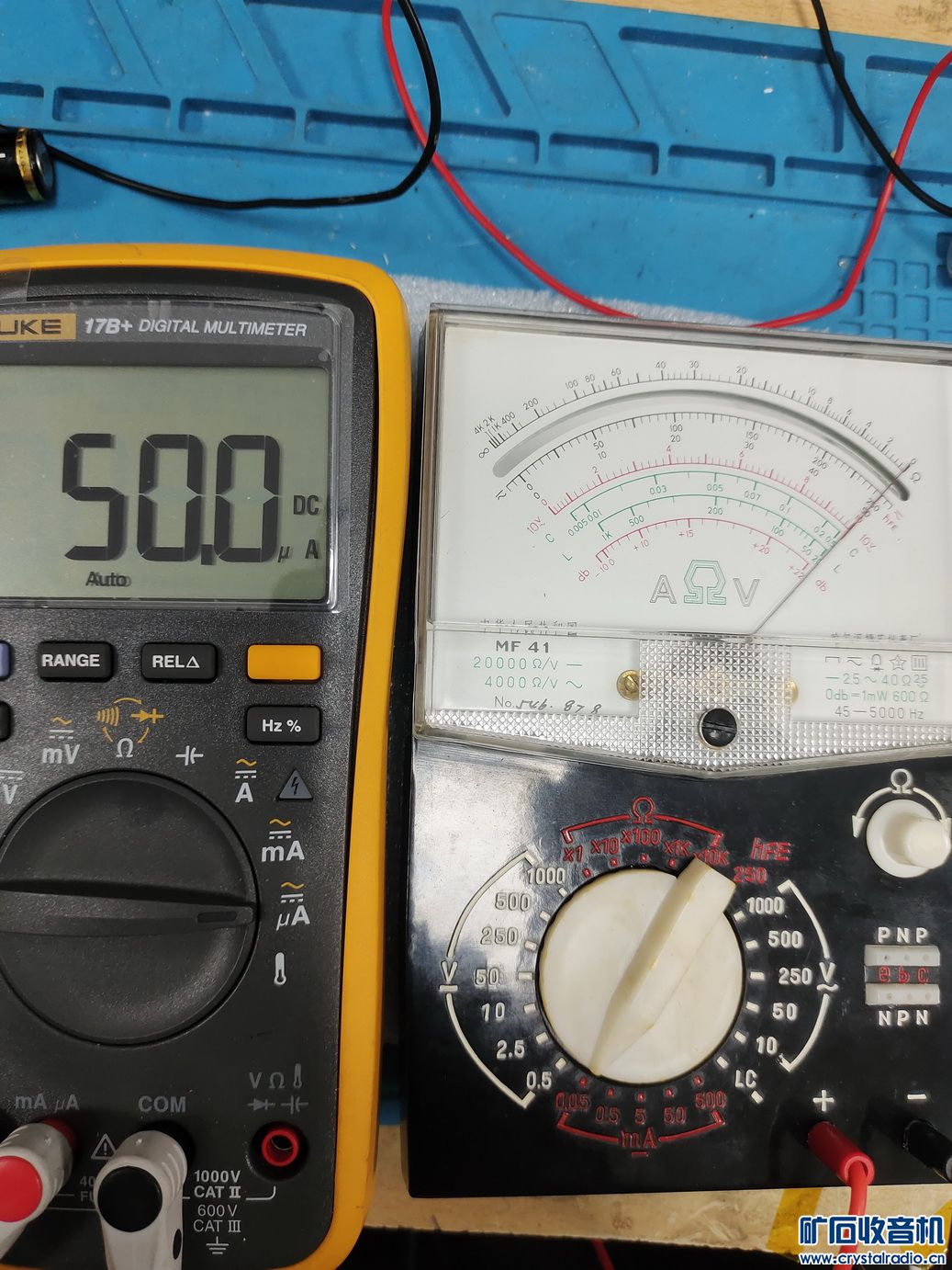

首先测量灵敏度,不理想!表头归零也不好。
拆开表头单独测量,表头灵敏度还是不足
进一步拆下表头测量,又可以了!看来是表头电池屏蔽铁的缘故,装上屏蔽铁果然灵敏度下降了。看来不用充磁。
再查找归零不到位的原因,原来是游丝套圈了。
小心归位后,灵敏度和归零都正常了。
