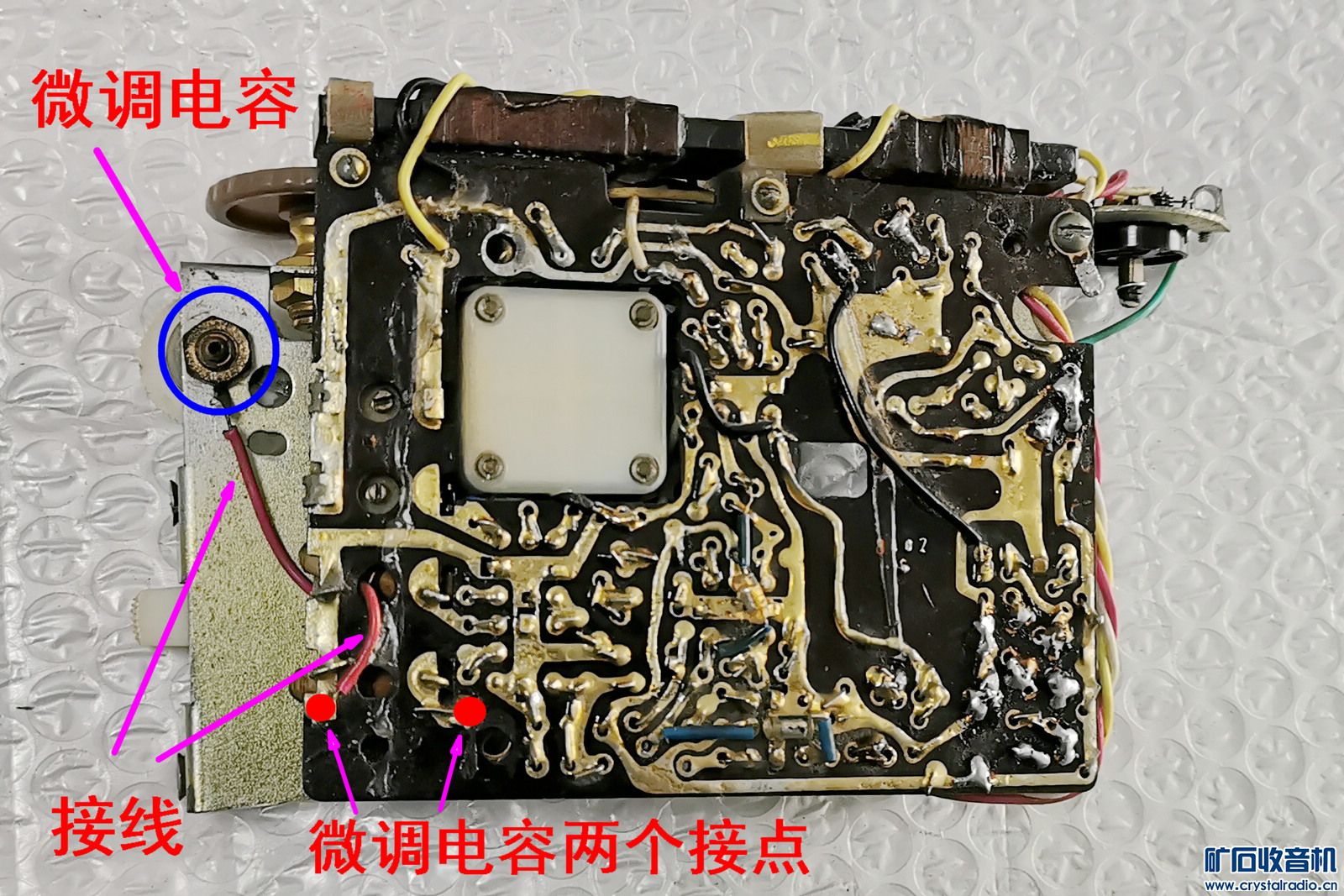

红旗8402带微调版本的电路图根本就没有,只好用实物给你演示。

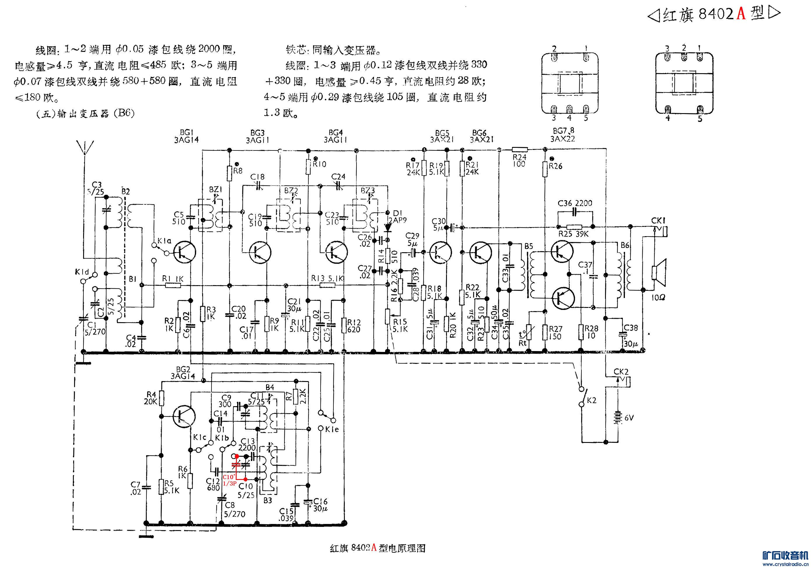

没有见过这个图纸,仅见过说明:
红旗8402A加装了短波频率微调,看2楼的接法就是加装在了C10两端了
没有就自己做一份吧

感谢以上好友的热心帮助!收到一台前辈自制的带微调版8402,机芯比较乱,看来也难整!看着外壳还成,还是随缘入手一套厂制机芯吧!
