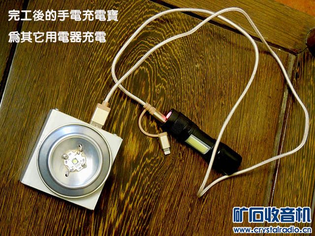

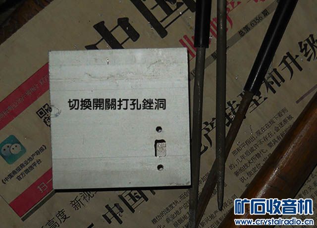

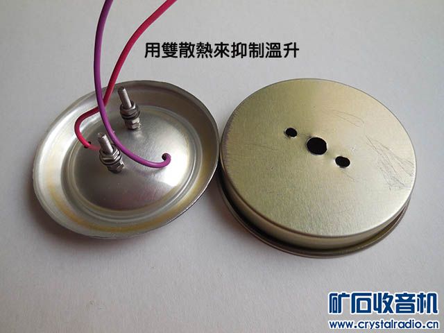

    记得1969年前后用过传统手电筒,那时在外地的无电地区,夜晚靠煤油灯和手电照明,回到北京后就很少用到手电,只是在唐山地震时又用过一阵子。现在年龄大了,夜视能力下降,晚上偶尔会用到手电。不过,现在都是LED手电,一个赛一个的展示远射能力,泛光角度大都比较有限。于是想自制一个大角度泛光好的手电,不考虑续航,故而省去恒流电路。以下是制作步骤:
    (1)造型:借鉴老式自行车灯外形。

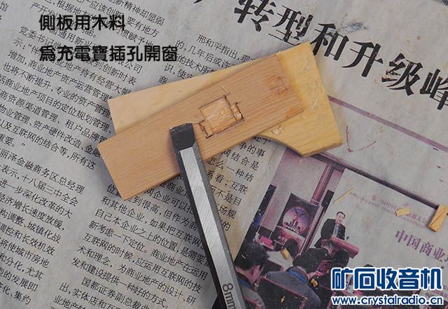

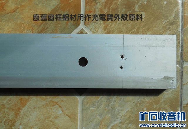

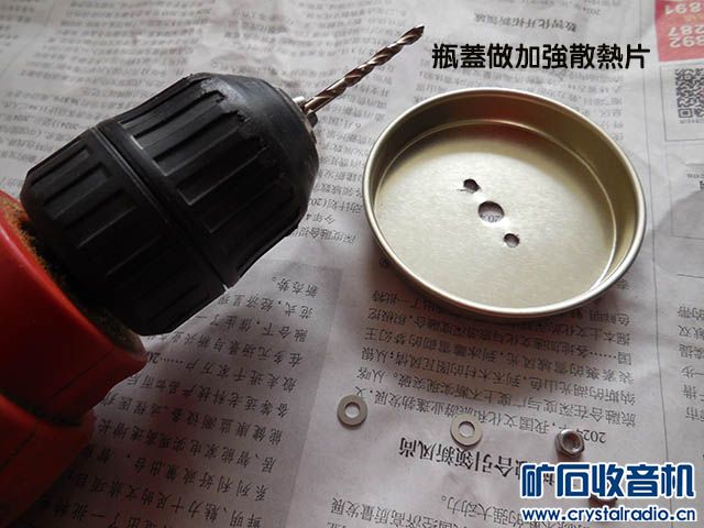

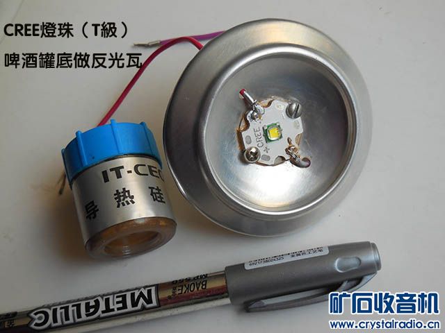

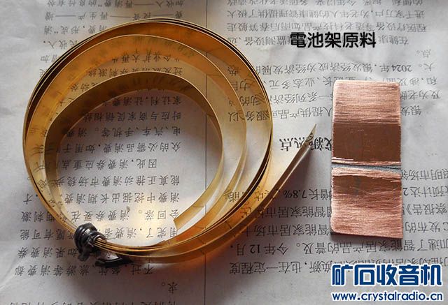

    (2)材料:购T级5瓦CREE灯珠一粒(3元);裁啤酒罐底做灯头反光瓦;选铁质广口瓶盖做灯头散热环;用废旧铝材做充电宝机身;找废旧照相机锂电池拆解后挑选尚可使用的电池一粒;利用废旧充电宝里的电路总成(与电池结合成充电宝系统)。以下图片是制作过程:

强光手电手里有几把如天火、神火、神鱼和微笑鲨等,DIY仅仅是一种乐趣。且强光手电多数以远射能力为设计指标,DIY则是以泛射为目标,泛射角达到160°,除侧窗手电和全向手电外,一般强光手电筒多数带有凸透镜片,由于受限于这些灯头透镜结构,目前少有这么大角度泛射范围的。测试过挂16mm超广角镜头照相机在片门焦平面位置放置点光源(B门开启),但受限于光圈最大口径,经过相机打出的光亮度大打折扣,不能实用。而DIY不用透镜,啤酒罐底部充当的反光瓦相对较浅,故能实现大面积泛射。
