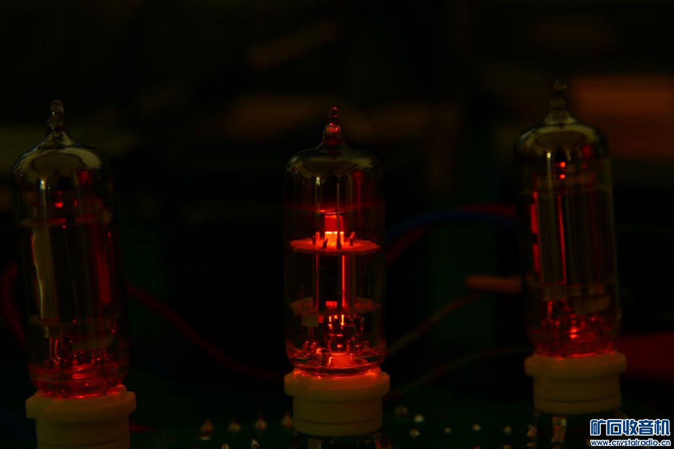

前几天下单的管到货了,看着外观极其漂亮,应该是老货NOS管。
进口的 6J6的和 6N15是直接替代产品。我这里就选用了喜万年的。
6J5 在网上找时,有两种,一种是 国产的小七脚管,还有个名字也叫6J5 是八脚管 不是这个电路的用管。完全两回事
老苏联的,说明书还在,泛黄,超级有年代感,就是一个字看不懂。

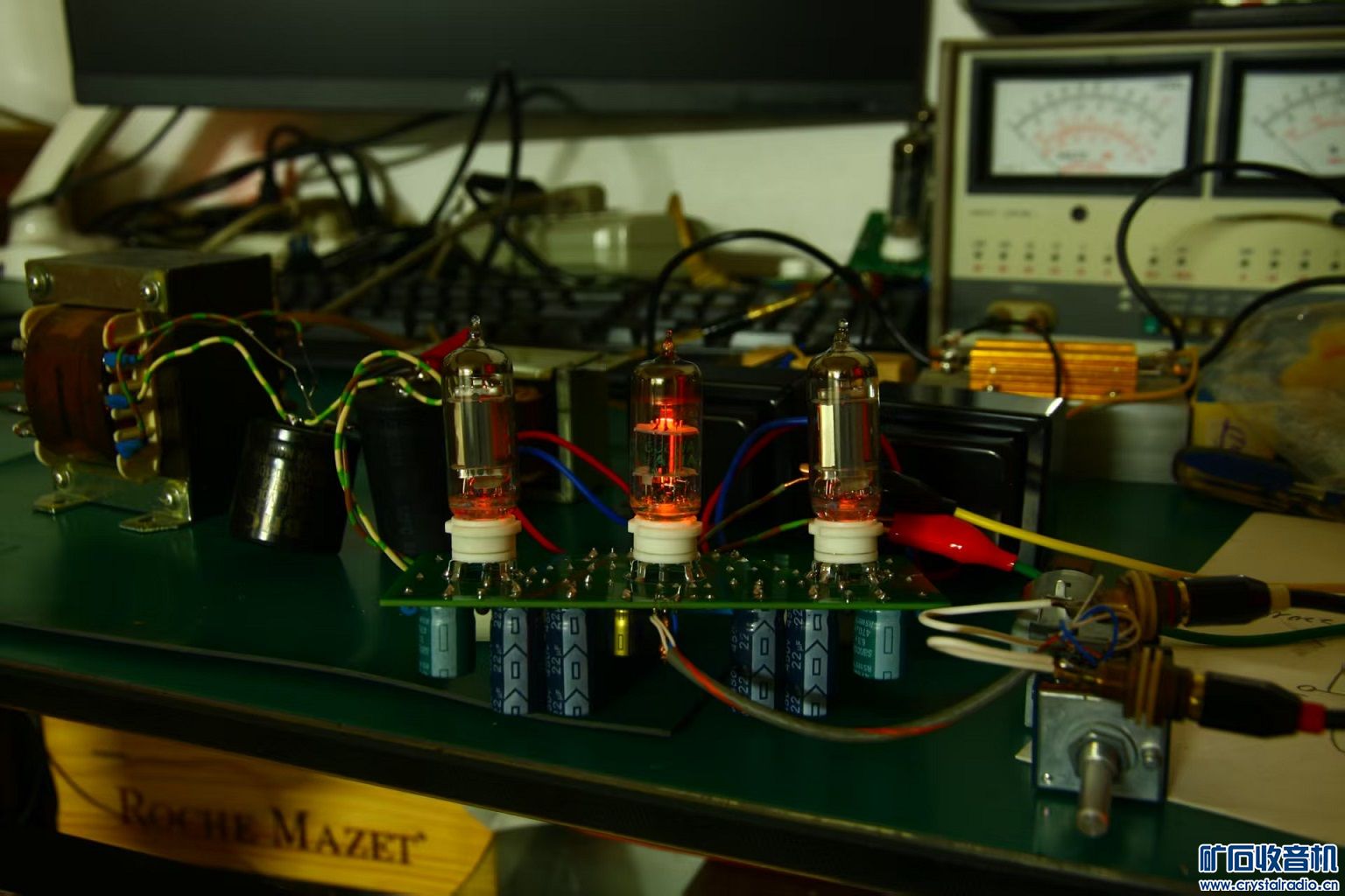

 楼主| 发表于 2025-4-16 15:21:27 | 显示全部楼层
经过几天等待打样的小PCB 终于到货,
晚上下班到家,立马开始摆地摊。
看着一个个续续亮起的小桔灯,无比激动。
下面接着就给他上仪器测量。
经过测量底噪 只有 0.24MV。完美。
最大输出功率0.9W,失真率5%
频响也是非常NICE。
发表于 2025-4-16 16:07:15 | 显示全部楼层
djnt 发表于 2025-4-16 14:46
感谢关注!
8脚的6J5是三极管,相当于半个6SN7
发表于 2025-4-16 16:18:49 | 显示全部楼层
漂亮,期待装箱效果
 楼主| 发表于 2025-4-16 16:19:48 | 显示全部楼层
是的,所以 我差一点上当受骗了!特此说明,以便坛友不要误会!
