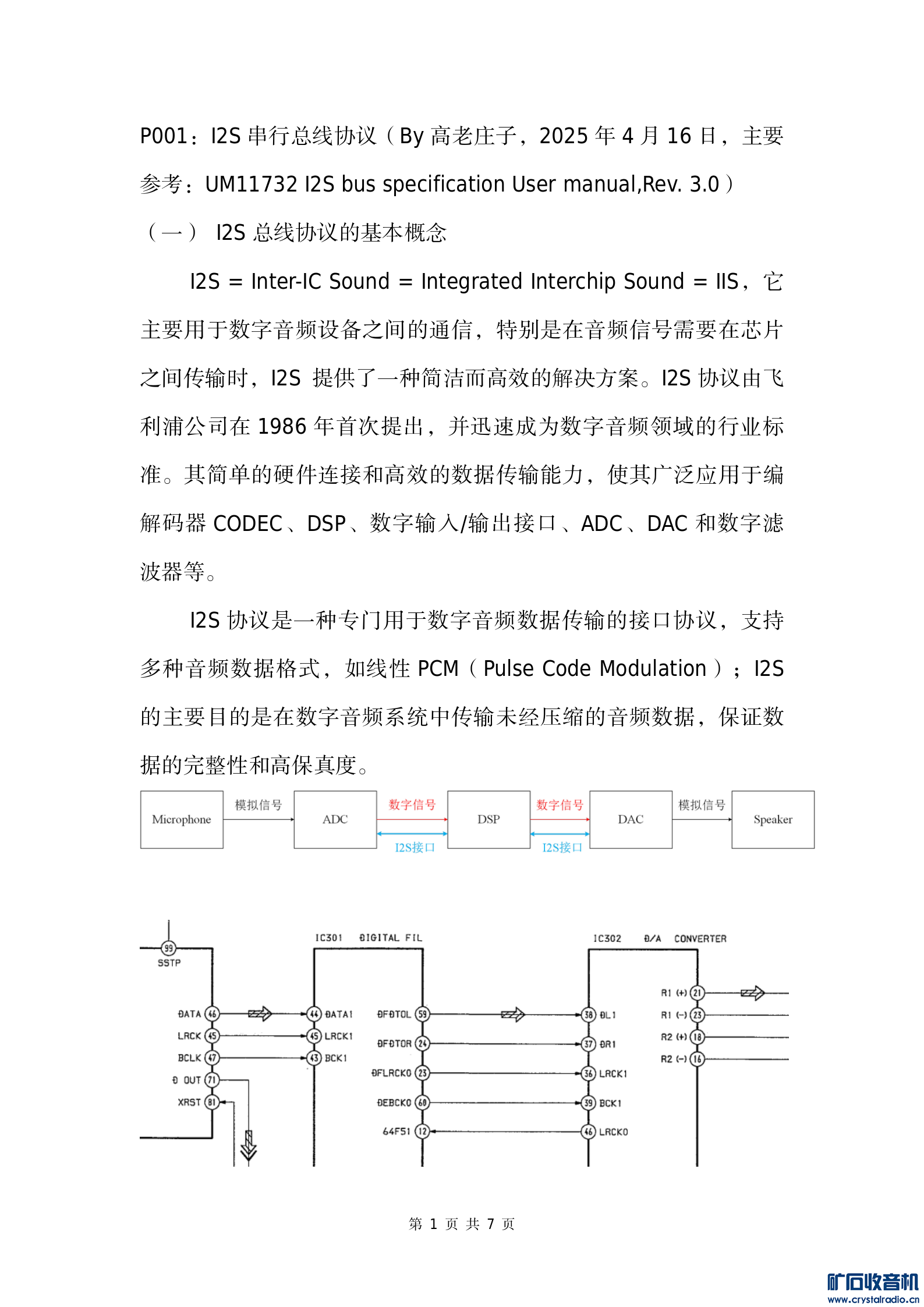

P001:I2S串行总线协议(By高老庄子,2025年4月16日,主要参考:UM11732 I2S bus specification User manual,Rev. 3.0)
(一)I2S总线协议的基本概念
I2S = Inter-IC Sound = Integrated Interchip Sound = IIS,它主要用于数字音频设备之间的通信,特别是在音频信号需要在芯片之间传输时,I2S 提供了一种简洁而高效的解决方案。I2S协议由飞利浦公司在1986年首次提出,并迅速成为数字音频领域的行业标准。其简单的硬件连接和高效的数据传输能力,使其广泛应用于编解码器CODEC、DSP、数字输入/输出接口、ADC、DAC和数字滤波器等。
I2S协议是一种专门用于数字音频数据传输的接口协议,支持多种音频数据格式,如线性PCM(Pulse Code Modulation);I2S的主要目的是在数字音频系统中传输未经压缩的音频数据,保证数据的完整性和高保真度。

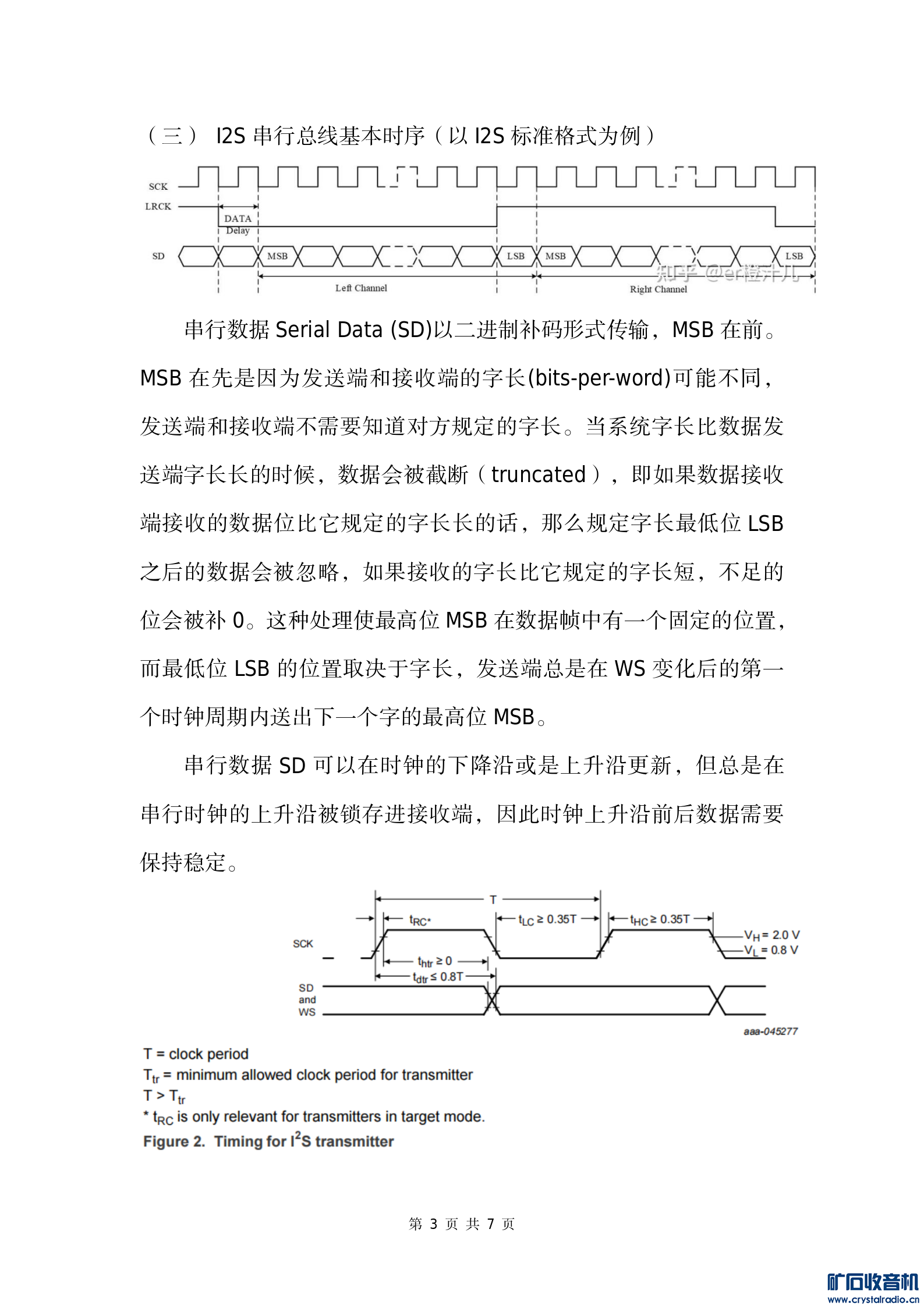

(三)I2S串行总线基本时序(以I2S标准格式为例)
     串行数据Serial Data (SD)以二进制补码形式传输,MSB在前。MSB在先是因为发送端和接收端的字长(bits-per-word)可能不同,发送端和接收端不需要知道对方规定的字长。当系统字长比数据发送端字长长的时候,数据会被截断(truncated),即如果数据接收端接收的数据位比它规定的字长长的话,那么规定字长最低位LSB之后的数据会被忽略,如果接收的字长比它规定的字长短,不足的位会被补0。这种处理使最高位MSB在数据帧中有一个固定的位置,而最低位LSB的位置取决于字长,发送端总是在WS变化后的第一个时钟周期内送出下一个字的最高位MSB。
串行数据SD可以在时钟的下降沿或是上升沿更新,但总是在串行时钟的上升沿被锁存进接收端,因此时钟上升沿前后数据需要保持稳定。
