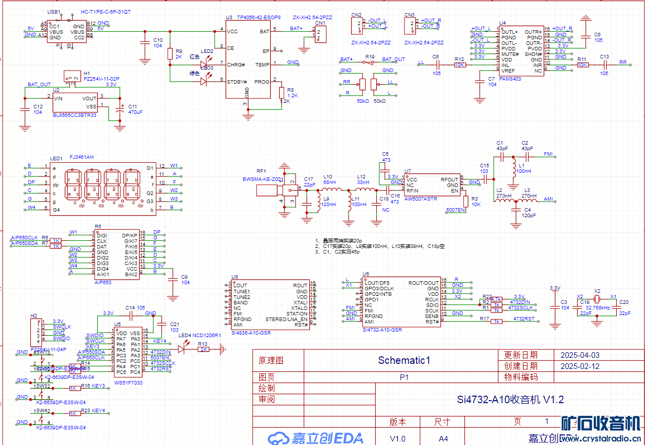

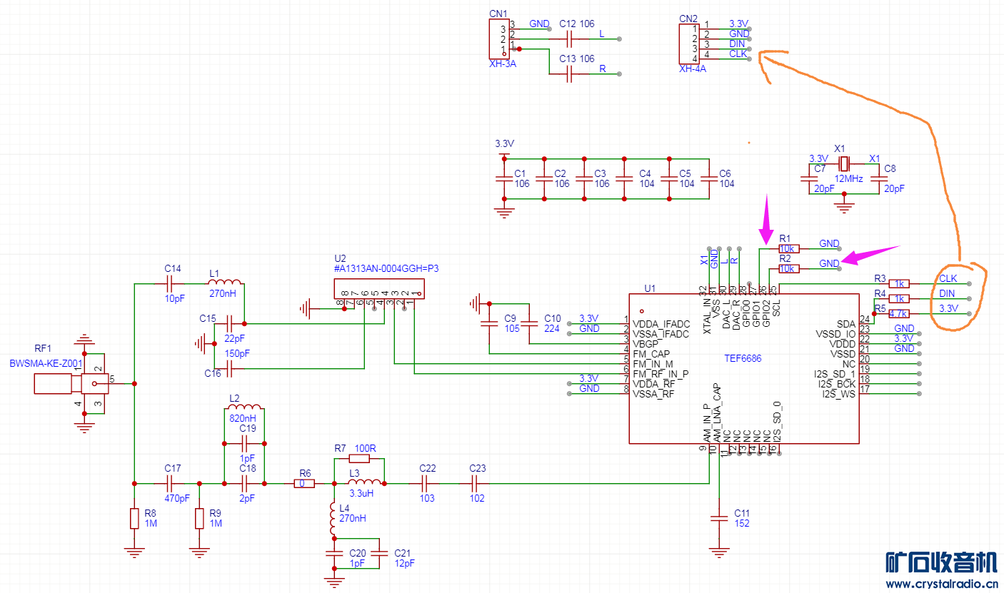

昨天我是试试能不能发程序,你讲到,我整个工程发上来好了。任何51单片机都能用,主要对对数据的引脚。
现在的6686我的GPIO0、1都是经10K接地,所以6686的地址是0xc8。
针对于4732,他有个复位脚,我是用sbit RST =P1^5;这个控制。
图1是4732的电路,图2是6686的。6686的有个U2中周的物体,淘宝有得卖但贵要5元多,我没买来装上去。经测试串180P接天线也能收台。
