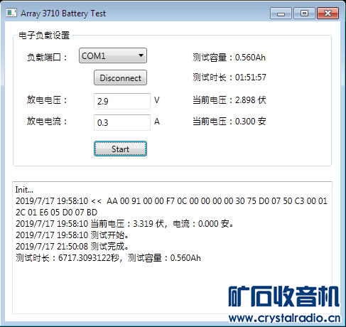

楼主看这里
http://www.crystalradio.cn/forum ... =1777156&extra=
我编写的 3710 测容量程序

 楼主| 发表于 2025-4-16 09:09:17 | 显示全部楼层
washu 发表于 2025-4-15 21:01
楼主看这里
http://www.crystalradio.cn/forum.php?mod=viewthread&tid=1777156&extra=
非常感谢washu老师,缘份呀,随手买的型号,washu老师正好有研究
我想问一下你贴里说3710的通信RS232电平不同要转换电平
这个要怎么转呢?
我购买的RS232转USB明天就到,要怎么改呢?
我没有USB -- UART 芯片,如果改RS232转USB,要怎么改,请指教,谢谢
发表于 2025-4-16 11:07:12 | 显示全部楼层
我想问一下你贴里说3710的通信RS232电 ...
常见的 USB to 232 转换器中的 USB 晶片都是先转换成 UART (3V or 5V TTL),再透过 232 晶片(例如 MAX232)转成 RS-232 信号。
所以可以从板子中间取出 UART 的 RX 与 TX 接脚,拿到板子后查一下 USB 或 232 晶片的资料就能找到这个 UART。
但还是要注意 UART 的电压是 3V 还是 5V,可能还是能够通用,但如果无法通信再来研究这个 TTL 电压位准。
