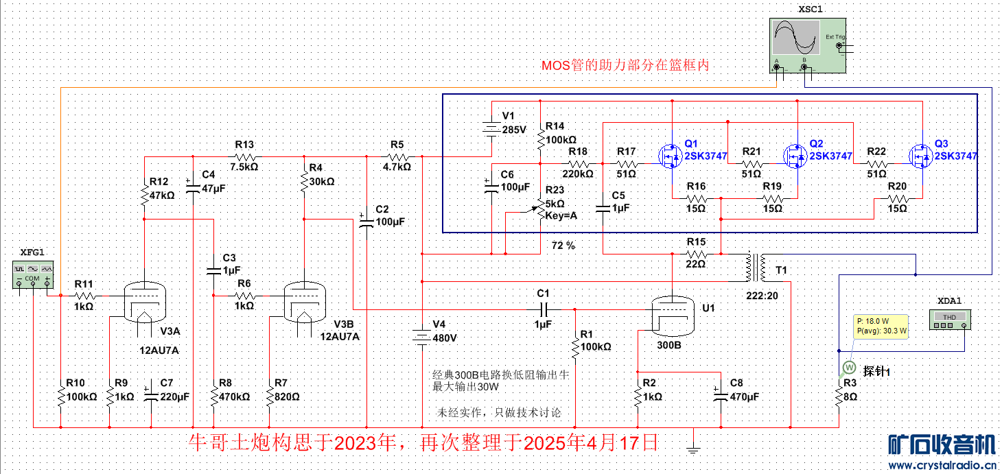

纸上谈兵,MOS管助力300B“单端”A1类输出30W功放电路

实践过没有,到底是300B的功劳,还是M0S管的功劳,最关键是要实做过,菜鸟才会跟进,菜鸟去实践不太现实

 楼主| 发表于 2025-4-16 16:54:02 | 显示全部楼层
    肯定是没有实际做过的,要能理解输出级这部分的原理之后才能动手。另外,看起来电路不复杂,但是热量却不小,那三个场管的静态功耗每管大约17W呢。

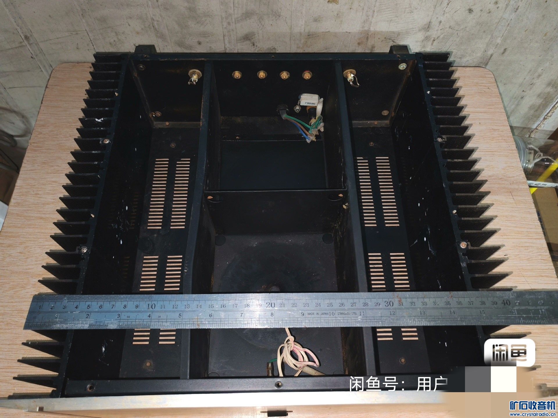

闲鱼有现成的机壳,
单声道50多瓦,如果温升太高,只能加静音风扇了。

发表于 2025-4-16 17:32:26 | 显示全部楼层
牛哥土炮 发表于 2025-4-16 16:54
肯定是没有实际做过的,要能理解输出级这部分的原理之后才能动手。另外,看起来电路不复杂,但是热量 ...
望牛歌早日试作成功,这是我们一群初哥的福音。
发表于 2025-4-17 01:42:39 来自手机 | 显示全部楼层
这是gyrator电路,特点是摆幅大内阻低 ,只是不知道还有没有300B的味道
 楼主| 发表于 2025-4-17 07:04:28 | 显示全部楼层
    电路的架构是类似的,只是在应用的时候有点小调整,如果把300B只做电压驱,动功率都由MOS管来提供输出上百瓦也不是问题,这不是玩笑,只要是MOS管的功耗允许,散热足够,输出牛的功率能满足,是完全可以达到的。
    但是那么做那就浪费音质很有特点的300B了,把300B的输出和MOS管的输出采用一定比例的“混合”,这才是本电路的设计初衷。
 楼主| 发表于 2025-4-17 11:51:55 | 显示全部楼层
在上两个图:
这是常见的基本电路:
下面是加了MOS管助力的:
