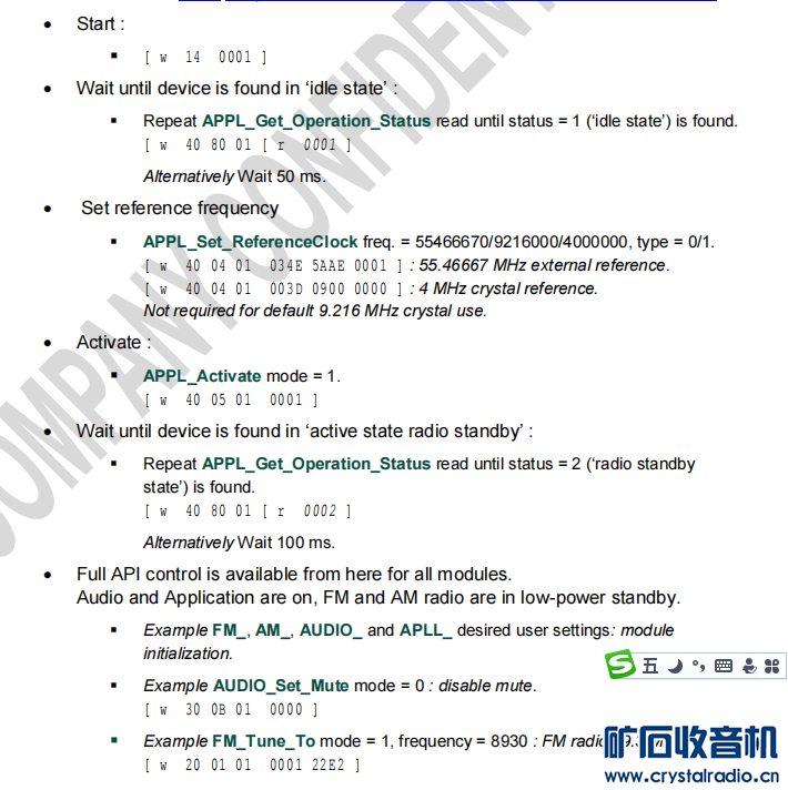

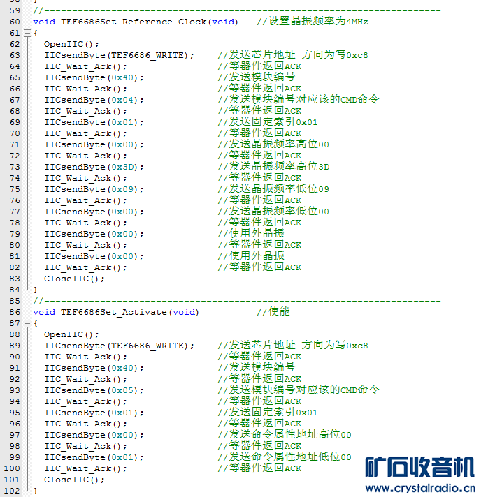

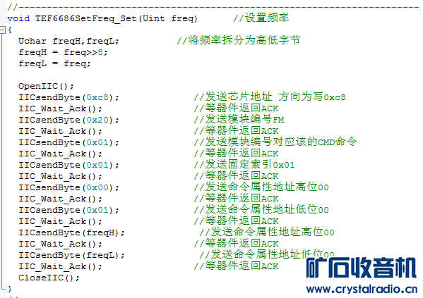

     经调试将TEF6686要想驱响最基本C程序如下:
1、[0xc8 0x14 0x00 0x01]启动芯片
2、[0xc8 0x40 0x04 0x01 0x00 0x3d 0x09 0x00 0x00 0x00]设置外晶振频率为4M
3、[0xc8 0x40 0x05 0x01 0x00 0x01]启动芯片
4、[0xc8 0x40 0x01 0x01 0x00 0x00]运行芯片
5、[0xc8 0x30 0x0B 0x01 0x00 0x00]禁用静音
6、[0xc8 0x20 0x01 0x01 0x00 0x01 0x23 0x32]设定收听频率为90.1MHz
     实测可以,代码如下图所示,参考用户手册的第82页。

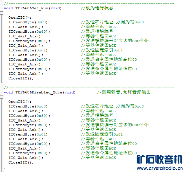

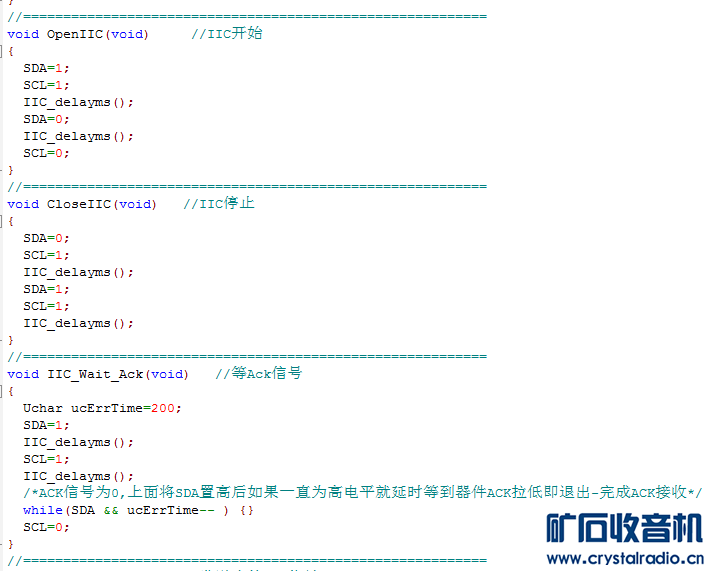

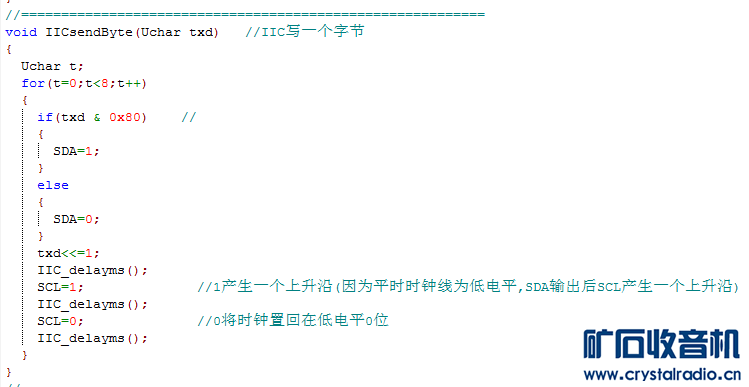

开机后主程序运行:void TEF6686Init(void)即可出声了。
程序很简单,就三个函数:
1、OpenIIC();  IIC启动
2、IICsendByte(TEF6686_WRITE);  字节发送
3、IIC_Wait_Ack();  等6686返回ACK信号
4、CloseIIC();  IIC结束
