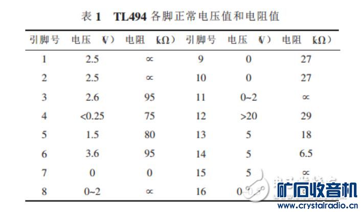

纳胜ns-1230M电源,额定电压13.8V(调整范围大概是6-16V)。一个表头,通过切换开关显示电压或电流,
起因是空载时,电流指针转向右侧(实际输出是正常的),想检查一下,拆开机壳(通电状态下)不小心将表头两个进线桩同时搭在了机壳上,此后输出只有2.5V(电压表显示与输出一至,电流表显示为零),调整电位器也无效,检查电路板外观,在驱动小板上有一条铜箔烧断,已用线接好,检查功率管2SC3320     2SC5353L正常, 后级整流二级管MBR40100PT正常,更换了输动芯片TL494,故障依旧。
1脚2.5V  ,2脚2.5V   ,3脚3.46V   ,4脚0.22   ,5脚1.48    ,6脚3.7   ,7脚0   ,8脚2.08    ,9脚0V   ,10脚0V,    11脚2.08V  ,12脚20.7V   ,13脚5V   ,14脚5V,15脚0.1V,16脚0V ;
通过测量,并与下表对照,除了3脚和15脚,其他应该都属于正常吧?现在不知道接下去怎么查。

第一张图上网上找的,电源型号是一样的

图片细节决定成败,线路板短路铜箔烧断的线路走向呢^_^

不知道这个电路图 15/16角多数是电流检测,其中有一个是参考电压,可以参考一下明伟a350-24电路图 网上有很多这个电路视频讲解和维修讲解 应该能借鉴一下。

检查tl494误差放大器负反馈端(1脚或16脚)的接地电阻。
如果电路使用光耦和tl431的话,则检查tl431的R脚接地电阻。
