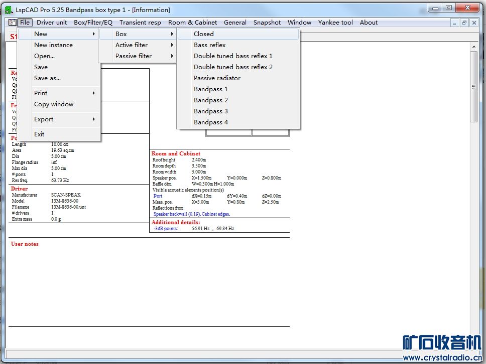

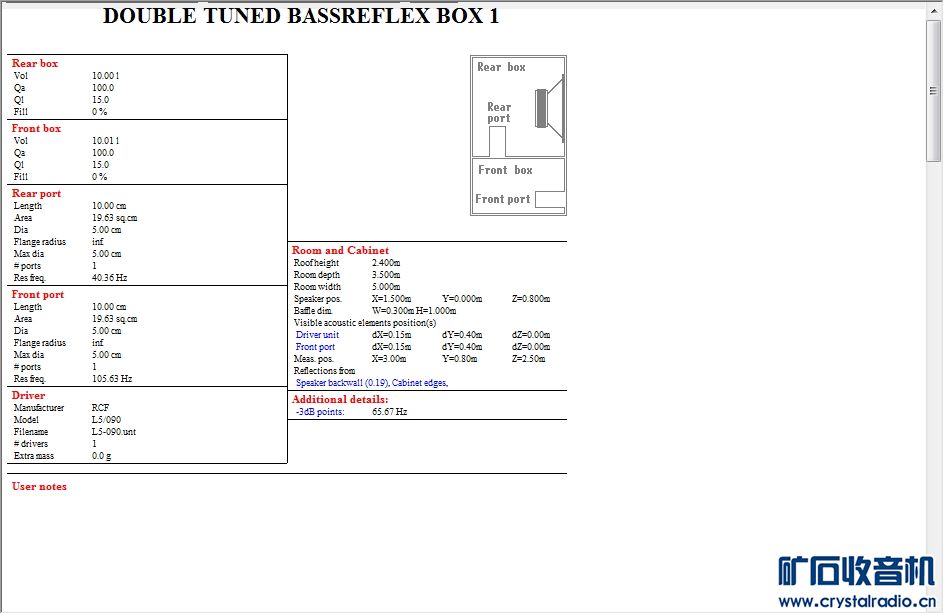

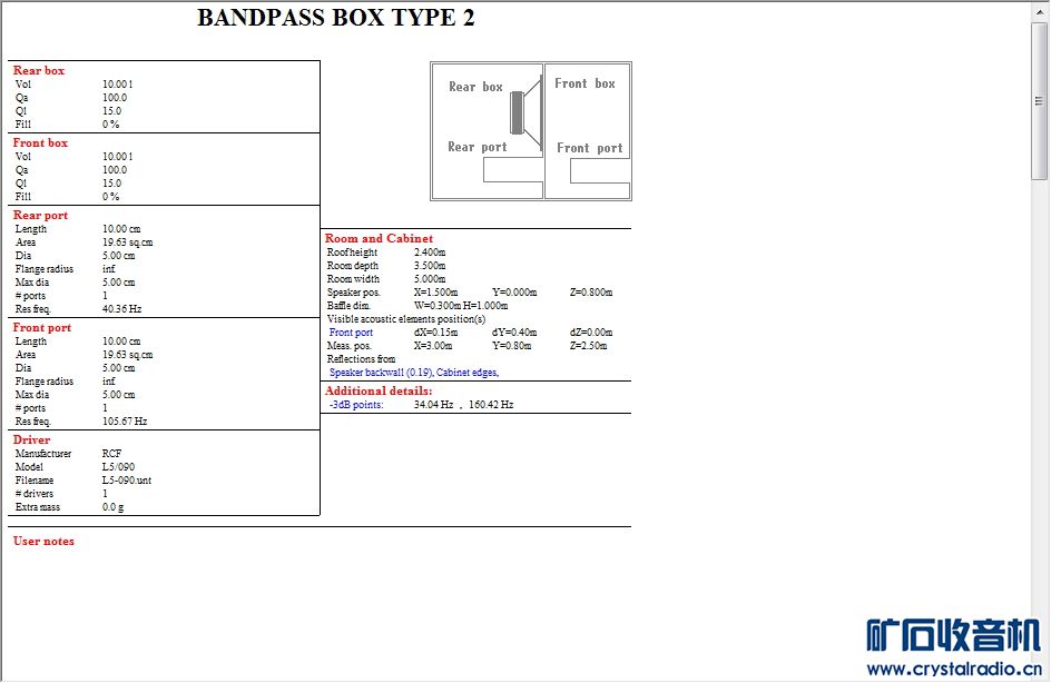

一共9种

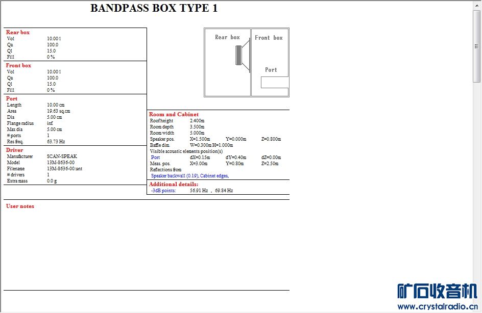

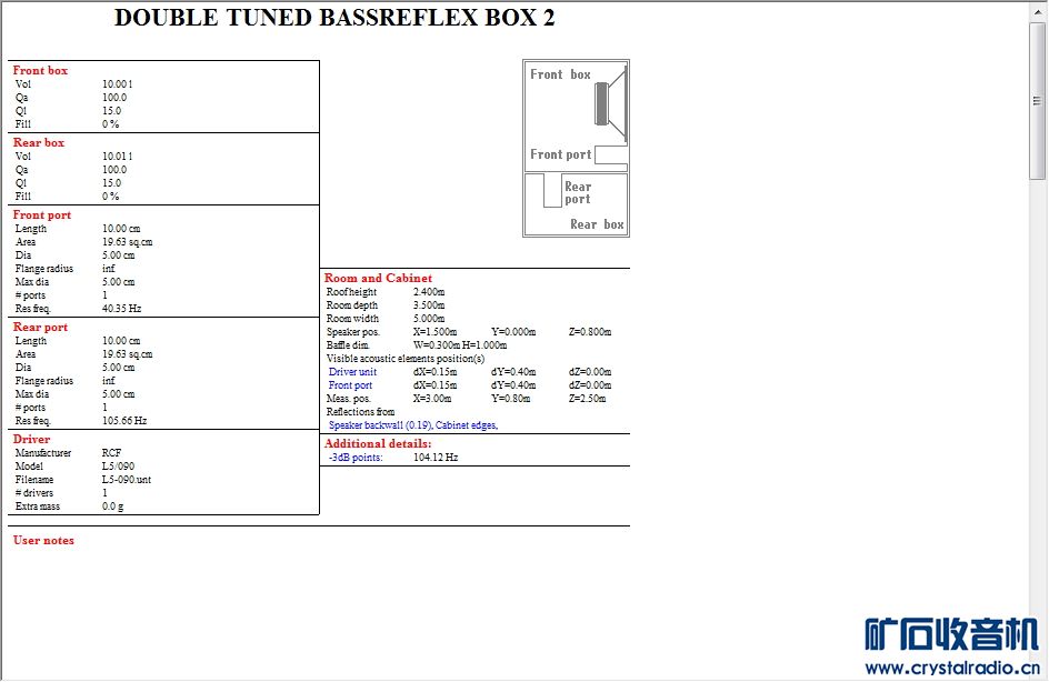

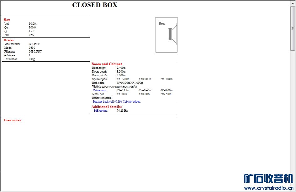

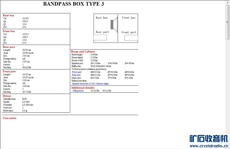

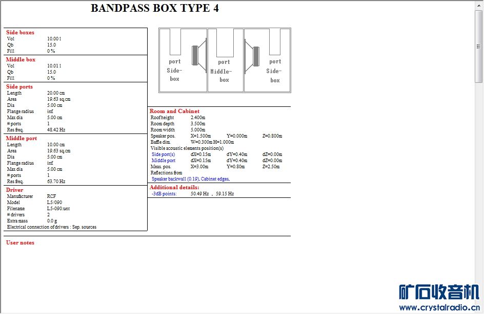

常见的话就 封闭箱、倒向箱、被动振膜箱、带通箱体
他还提供了更多冷门结构
比WinISD更强劲,并且自动适配箱体功能也非常实用

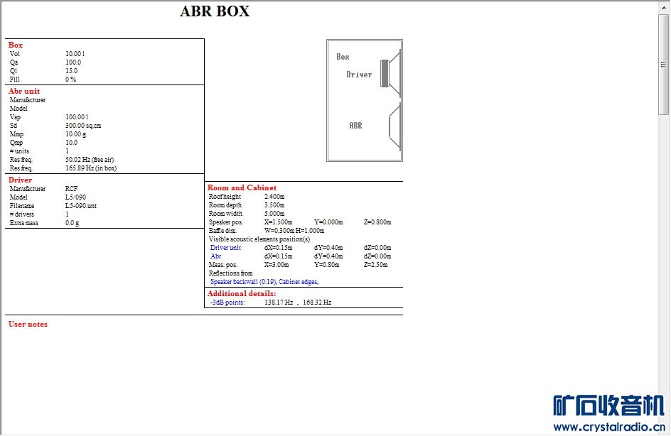

 楼主| 发表于 2025-4-14 13:08:30 | 显示全部楼层
相比 WinISD,lspCAD 多了滤波器设计
收听房间空间设定
然后出了客户化的曲线图以外,多了报表功能
比如上图中,所有的数据最终会呈现出这样的报表
另外就是倒相管参数的合理性
WinISD 计算结果就是越长越合理(丢出结果,不切实际)
lspCAD 至少结果输出不会违背你箱体参数
