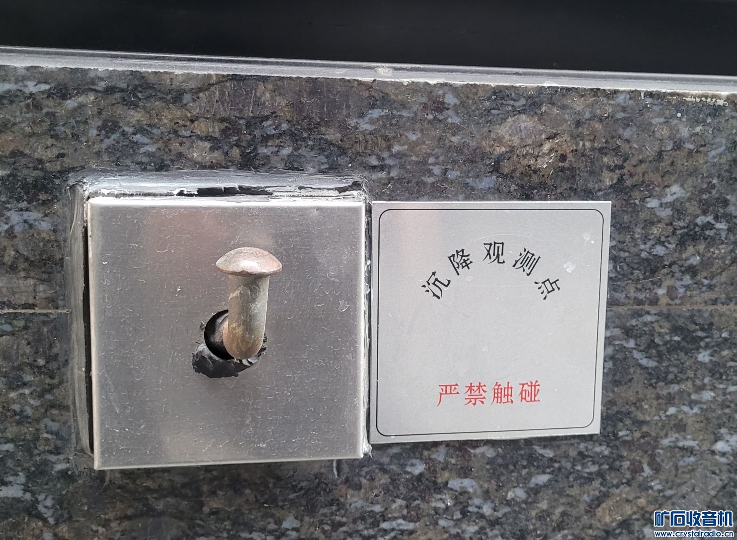

测量结果的误差最小能达到正负几毫米?请教高手。

 楼主| 发表于 2025-4-14 11:36:23 | 显示全部楼层
lrain 发表于 2025-4-14 11:24
少问这些事,搞不好就是泄漏机密,寻衅滋事。
这个是普通的购物商场。
发表于 2025-4-14 11:39:34 | 显示全部楼层
激光测量,应该在毫微米级别。
发表于 2025-4-14 11:58:08 | 显示全部楼层
按现在的测量技术来看,误差应该能精确到毫米级吧。
发表于 2025-4-14 12:19:54 | 显示全部楼层
现在毫米级都比较轻松了
发表于 2025-4-14 12:23:18 | 显示全部楼层
100米,光学测量,精度+- 1毫米有些低,估计在0.5毫米以内。激光测量也是光学。
空气波动抖动会有视觉误差,宁静度高测量精度也高。
