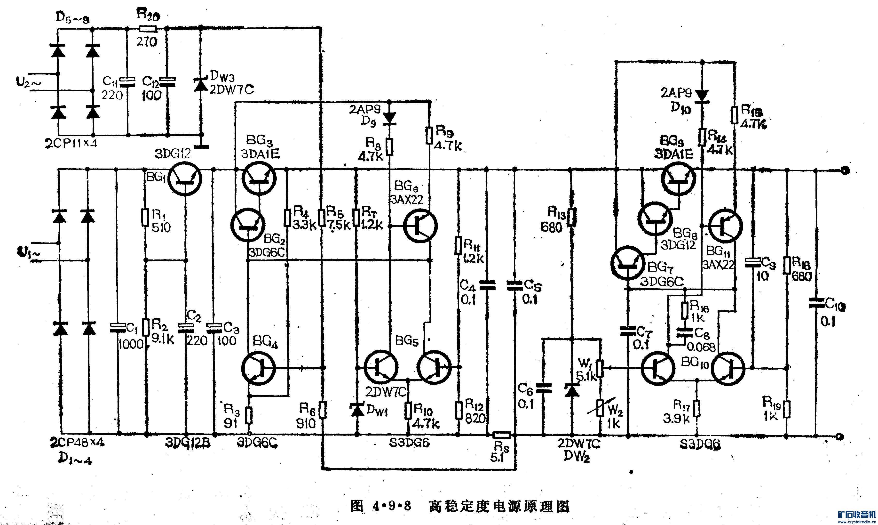

高稳定度电源原理图
 楼主| 发表于 2011-10-26 10:34:26 | 显示全部楼层
上传这个图是因为有位坛友明确提出只要分立元件的, 不要IC的.
这个电路图的性能如何我也不清楚, 只不过看到电路图的名字是"高稳定度" 的就给传上来了.
 楼主| 发表于 2011-10-13 23:12:02 | 显示全部楼层
这是从一本1984年邮电出版社发行的无线电爱好者丛书之一的"稳定电源"上扫描的. 作者是吴润宇,轩荫华,王培刚,范树勋,关绍明.
如果将所有管子直接换成现在常用的管子应该也能工作. 部分偏置电路可能需要适当调整一下.

要与时俱进啊,现在随便一个常用的稳压IC就能达到了,这种就是二次稳压
发表于 2012-1-10 18:44:37 | 显示全部楼层
性能一定非常差。3个调整管串联,效率不会高内阻不会小,还没有限流。
发表于 2012-2-13 11:06:48 | 显示全部楼层
回复 7# 吴昊
    你怎么知道性能很差呢?做过么?不想做那么仿镇真也可以啊,有么?
三个管串联是当时条件下国内没有高β的管,β值100的都非常罕见了,要是有超β管谁还会这么接,那时国内也没有达林顿管。
稳压电源主要考察的是输出波纹系数、电压调整率和电流调整率,这些指标好了其它的都是浮云。如果单考察效率线型的怎么干得过开关的,限流功能需要采样电阻吧,这不就要增加电源内阻么。稳压电源做成稳流稳压输出的设想在当时大概也就是个思想火花而已。
发表于 2012-2-13 11:18:11 | 显示全部楼层
回复 2# zhmy88288
    这电路的乐趣就在于怀旧,你收集那些管子再搭出电路,享受的是过程。如果是拿来干活的,那就借鉴它的功能——整流-有源滤波-预稳压-主稳压。当然现在有大电容了,有源滤波也没多大意义了,稳压部分直接317上就是了。
发表于 2012-2-14 21:20:35 | 显示全部楼层
在当时的年代,已经是属于很好的了,DIY一下,很有乐趣的,就是管子不好找了
发表于 2012-2-14 21:37:18 | 显示全部楼层
从电路图来看,稳定度有两个方面,一是采用了上辅助电源来提高电源的稳定度;二是采用了两级调整管的方式来提高电源的稳定度。唯一看不明白的地方是在整流后主干道上串联了一只3DG12,而3DG12的最大电流是300毫安;而3DA1E的电流是1A,这个电源究竟能输出多大电流?请内行老师们解答一下!
发表于 2012-2-16 15:38:58 | 显示全部楼层
太复杂了                  。
 楼主| 发表于 2012-2-16 18:11:53 | 显示全部楼层
从电路图来看,稳定度有两个方面,一是采用了上辅助电源来提高电源的稳定度;二是采用了两级调整管的方式来 ...
fzh547611 发表于 2012-2-14 21:37
电路图的确有问题. 下方还有一个 3DG12B 的标注没有对应的元件.
发表于 2012-2-27 23:52:08 | 显示全部楼层
回复 11# fzh547611
    今天看到这电路的原始出处,人邮的“无线电爱好者丛书”《稳定电源》,它的指标是:2-10V连续可调,输出电流60mA,电压稳定度5E-5。
看啥三极管都多余,整流管2cp48就100mA的极限。
发表于 2012-2-28 01:20:21 | 显示全部楼层
回复 14# mike_yong
    非常感谢您查找了原资料!如果按60ma的输出电流来看,3DG12是富富有余的了。而3DA1E的资源大部分浪费了。这个电源如果整流换做1N4004, 把3DG12删掉, 输出500ma的电流应该没问题。
