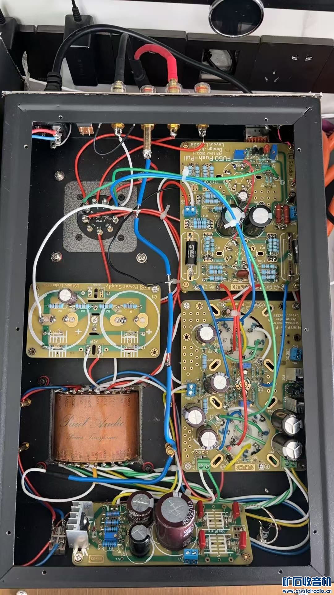

 楼主| 发表于 2025-4-18 08:13:32 | 显示全部楼层
正常无交流声
正常无交流声
交流声大
交流声大
看了很多前辈及各位有经验的烧友的建议,我受益多多,水平提高了不少,所以,首先要感谢各位烧友的无私帮助与奉献。现在我汇报一下这个机器的情况:
1.机子已焊接完成,看了几位大师的调试方法,大部分用了都很好,相差不大。
2.现在有个问题:就是燥音问题,两声道各一台机子,焊接完全一样,但是一台耳朵贴到喇叭几乎无交流声,而另一台在几米之外带听得到交流声,非常烦人。不知如何外理这烦人的交流声。注:第一图正常无交流声,第二图交流声有点大。
交流声的视频文件要如何上传?

 楼主| 发表于 2025-4-18 20:38:10 | 显示全部楼层
已经搞好,找到问题所在。谢谢各位的指导。此帖我还要认真学习相关经验与知识。
