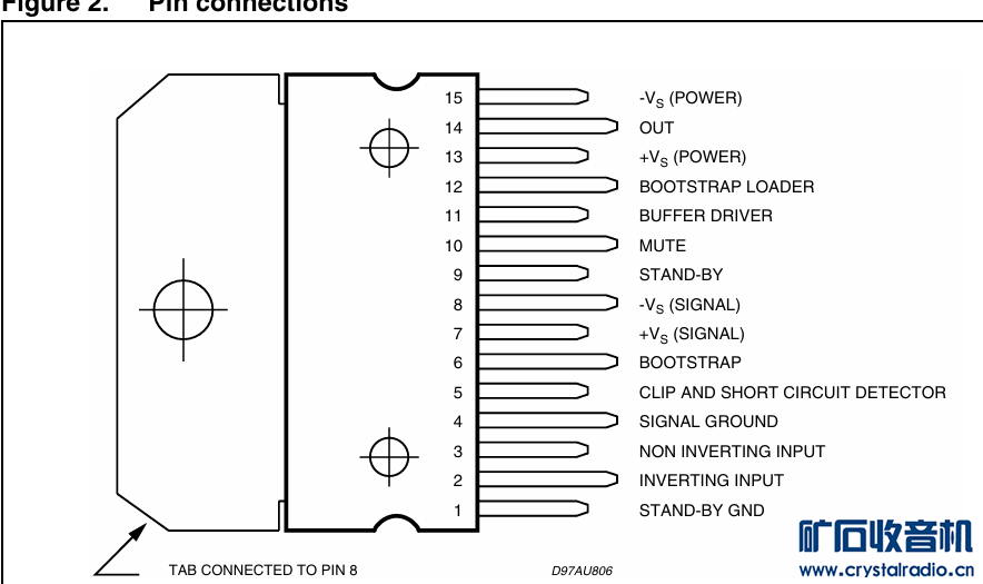

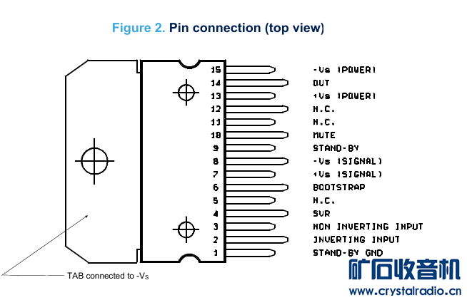

这是两个管子的脚位图,7294在故障输出,引导缓冲加载部分是空的,这很不好
而7293,他的每一个角位都有其对应的功能,这也就意味着每一个角位一定和第8脚是有一定联系的至少有一个二极管的压降
所以我们可以把万用表设置为二级管档,红表笔连接在芯片的螺丝固定孔位,黑表笔测量5号11号12号脚位他们理应都有一定的值,以下是我测试的一些参考值(测试用的表为福禄克101+)
5脚:0.617 /n 11脚0.597 /n 12脚 0.656
如果这几个脚位的值为无穷大,从电器性能上判断他应该为7294

测第11脚对散热片的阻值就可以判断,有阻值是7293,阻值无穷大是7294。因为7294第11脚是空脚。
