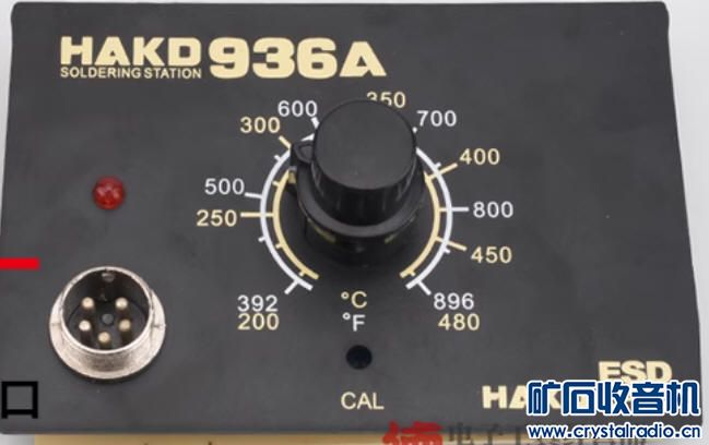

两个旋钮都干啥的?
 楼主| 发表于 2025-4-14 10:26:05 | 显示全部楼层
VR1是烙铁温度预调,在机箱上是一个孔,VR2是温度调节,有它的旋钮。
预调不也是温度吗?他俩不冲突吗
 楼主| 发表于 2025-4-14 15:41:26 | 显示全部楼层
来鄙视丽莎贝克 发表于 2025-4-14 11:41
预调不也是温度吗?他俩不冲突吗
当然冲突,调整时要把VR2的旋钮对准一个温度,比如350度,用烙铁测温仪测试烙铁头的温度,调整VR1使烙铁头正好达到350度。电路图中VR2电位器附近的多个电阻就是用于纠正温度刻度与电位器间的基本一致的。
