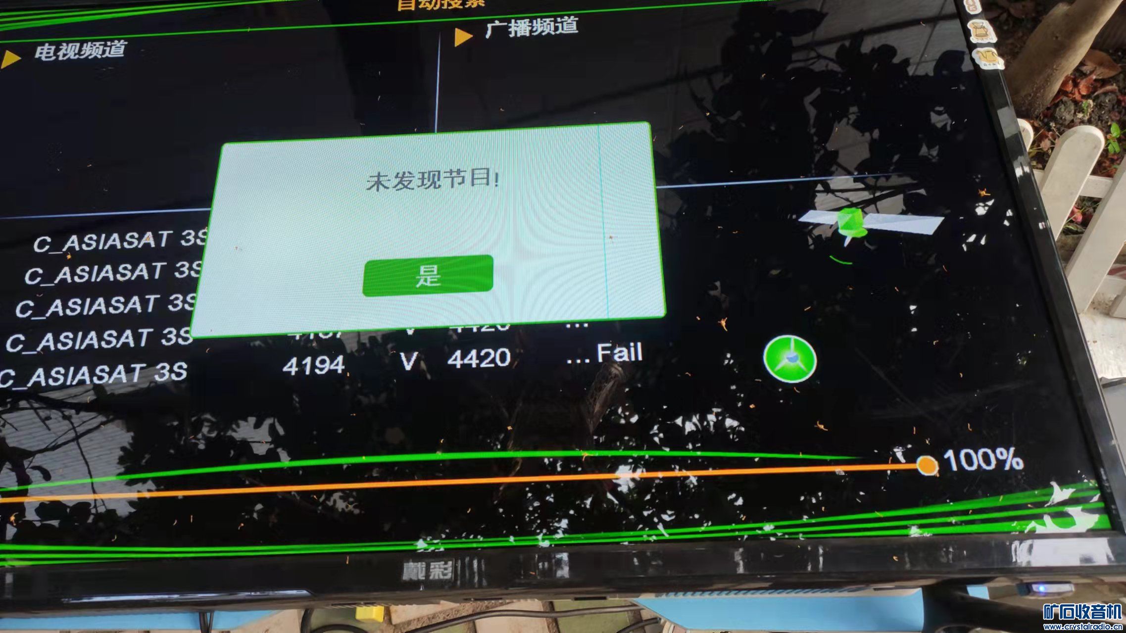

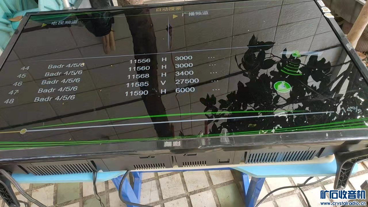

请教大师:找到一套卫星接收机,试了半天没收信号。 微信图片_20250413075438.jpg 微信图片_20250413075452.jpg

第一个图是Ku波段,需配套小锅天线;
第二个图是C波段,需配套大锅天线。
先了解卫星接收的相关知识,不是三言两语能说清楚的。

1 接收机分为普通接收机和户户通。
2 锅分为大锅和小锅。
3 高频头分为KU波段和C波段;KU波段频率又分为11300,10750。极化又分为垂直,水平,左旋,右旋。
4 接收卫星有免费和付费。
