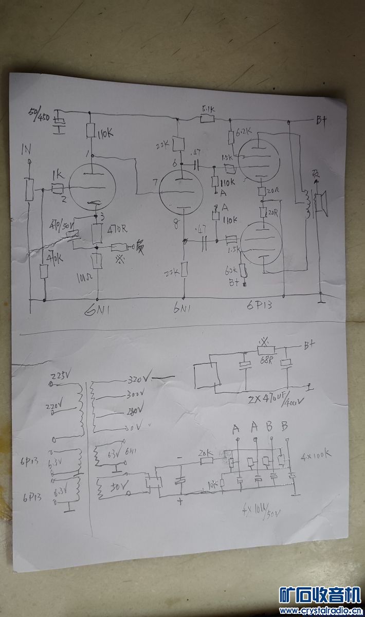

第五台院版6P13P推挽制作,全毛子管!

发表于 4 天前 | 显示全部楼层
请问一下大师用的那个电路图,可以发出来吗?感谢

 楼主| 发表于 3 天前 | 显示全部楼层
就是院版的这个经典电路!

发表于 3 天前 | 显示全部楼层
郭鱼 发表于 2025-4-23 08:06
就是院版的这个经典电路!
厉害,推挽我有点搞不定,单端还没摸透
发表于 3 天前 | 显示全部楼层
就是院版的这个经典电路!
我的6P13推挽,用的是6N1管,屏阴倒相电路。
