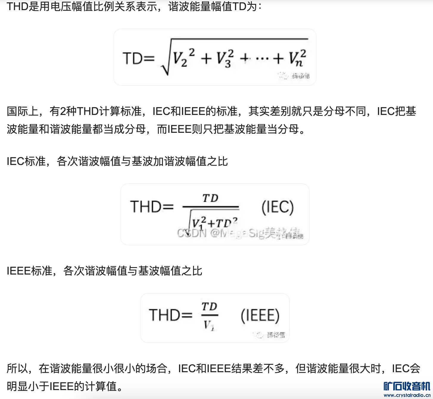

假设有一个谐波,占1格(3.16mVpp,太小和噪音混在一起分辨不出来),假设功放此时输出10Vpp(也就是70dBmV,占7格,4欧喇叭大约3W功率),THD约为0.03%

这个方法。分子用2次及以上谐波的电压值计算,所有谐波电压的均方根。分母是基波,或者总的均方根。
