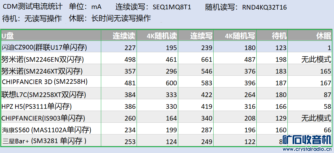

标称CZ900,512G,实际容量476G,有人运气好,赶上促销花277买下,我没赶上活动,花了337。
实测性能达不到官方吹牛B的速度已在预料之中,但也不是很慢,温度比原来用塑料壳子降了20+度。

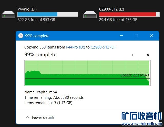

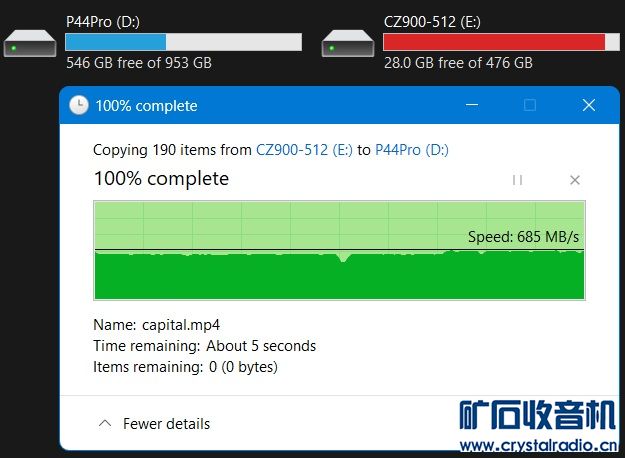

读取始终600MB+/s的速度,差不多赶得上SSD移动硬盘了。
连续写入448GB,前90%有400MB+/s,最后10%掉速,几十MB/s到400MB/s之间跳,平均200MB/s。
400MB/s的速度和西数SSD的黑盘SN770/SN570出了SLC相当,或者三星980出缓速度,也算可以了。

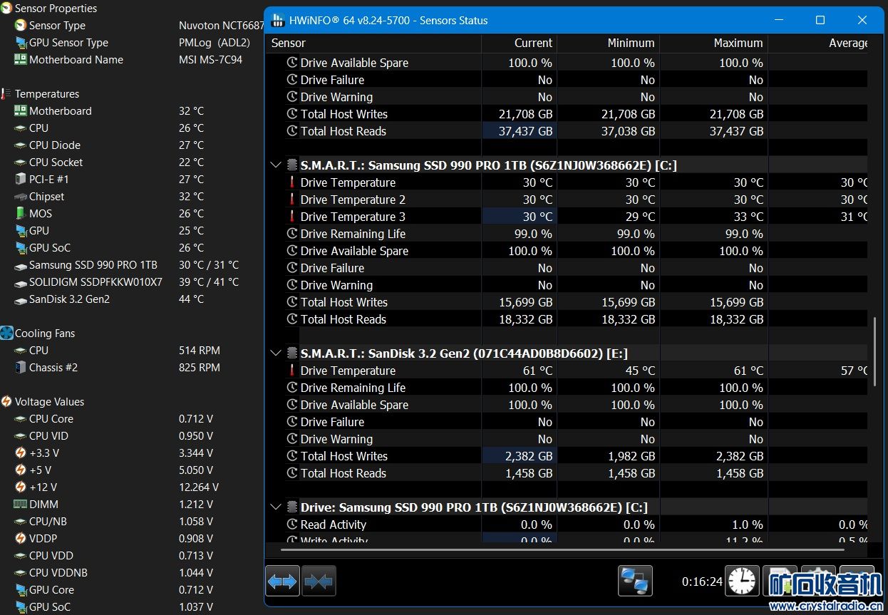

连续写入448GB,颗粒最高44度,主控最高61度。待机不热。

装进大壳子里,总长6.8厘米,大文件实测全盘写入,温度最高61度。壳子太长看着难受。放进小壳子里大文件写入滚烫,主控热到72度,颗粒53度。6次全盘写,寿命掉了1%,颗粒质量一般。
