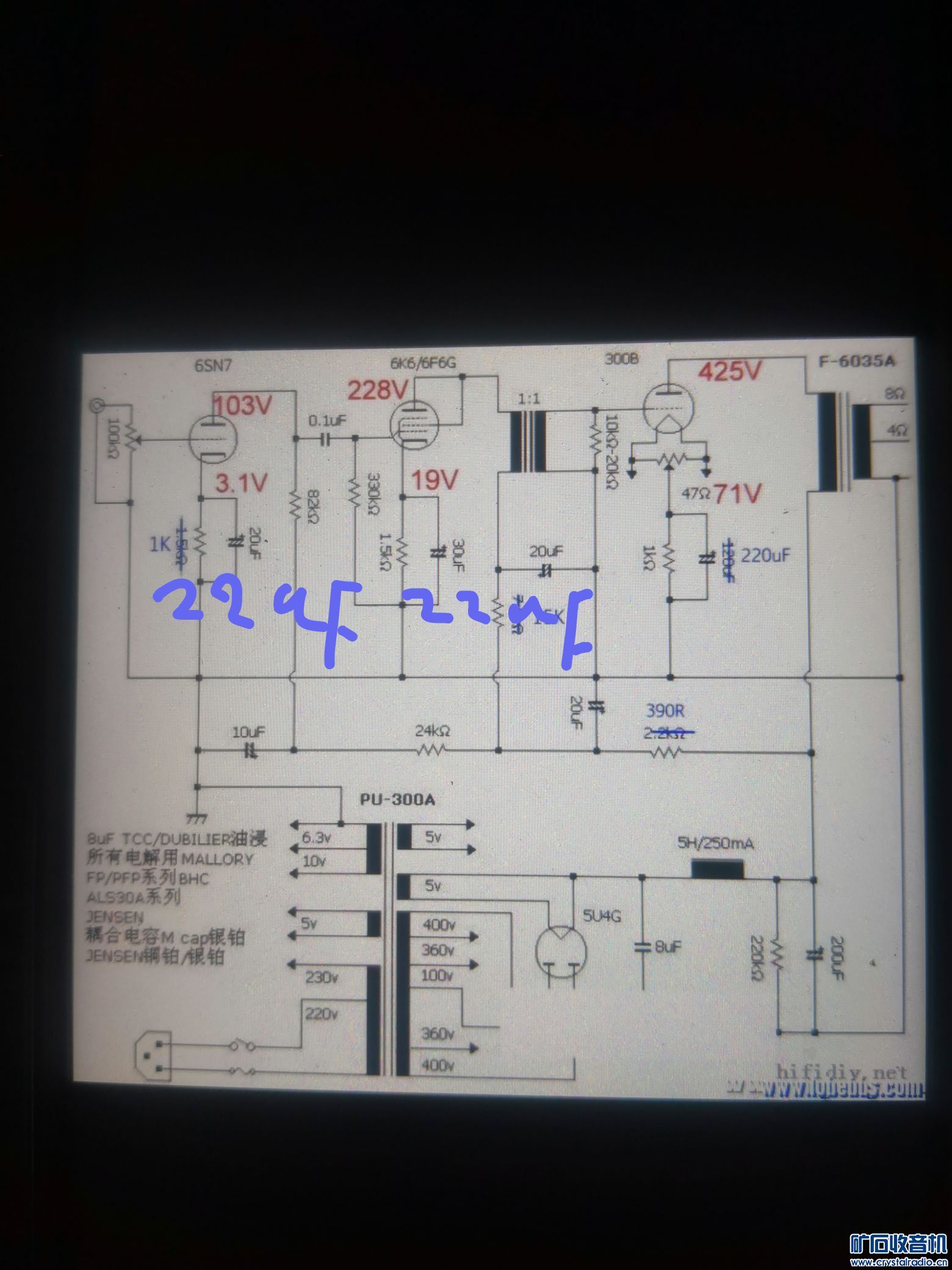

想学习基础知识哪位老师能提供一张成熟电路图

在论坛里找了一张电路图,也看了论坛里的装机过程没看到最后完成的成品,因为不知道是完成了没发上来还是烂尾了?所以也不知道最后效果怎么样?
 楼主| 发表于 2025-4-18 11:47:26 | 显示全部楼层
把前级管阴极电容容量改成22uf不知道会不会有影响?
