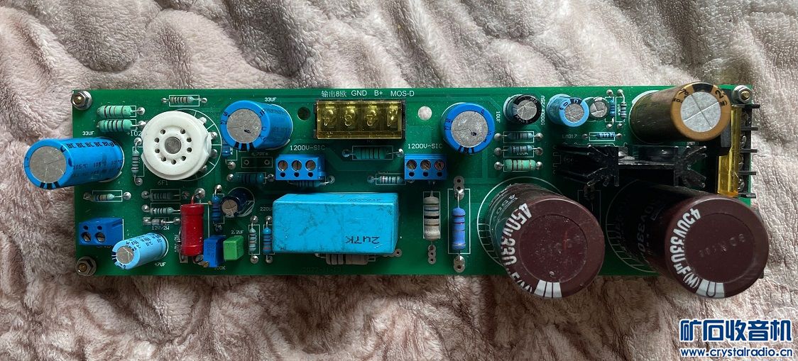

下面是布局的图片,还没有完工。

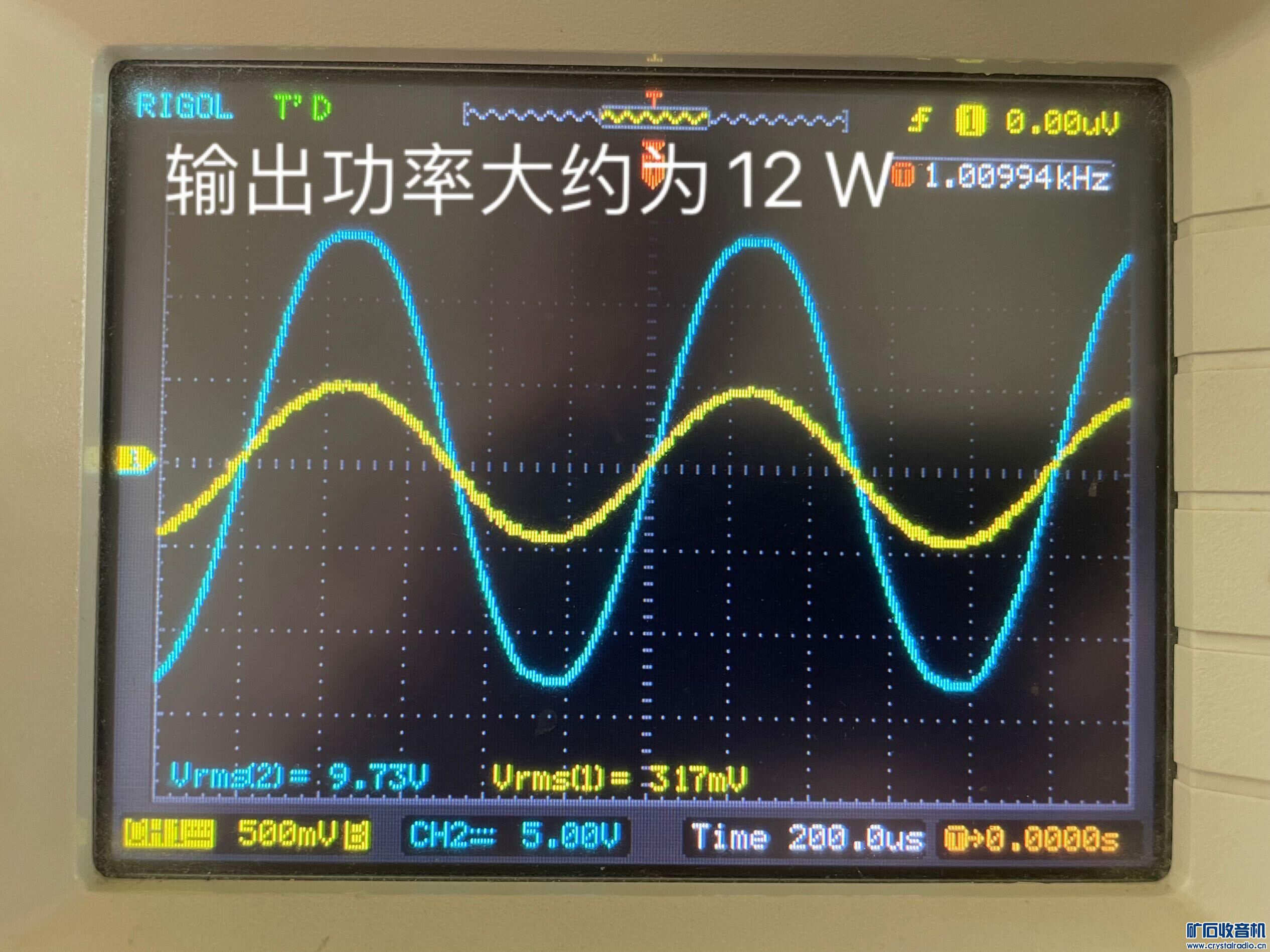

试验的时候,电源变压器的供电电压低了一些,实测MOS管两端的电压大约是240V,牛的初级阻抗是1.75K,正好是在静态电流160MA左右的时候是最佳工作点。实际使用的是7.2欧姆的电阻,初级阻抗实际大约是1.575K,这个9.7V电压对7.2欧姆的负载最大输出功率13W.
这个正弦波还没调整到最佳状态,如果供电电压使用设计值的310V,细调正反相的对称度,输出功率可以达到15W.

电子管灯丝供电采用LM317稳压供电,主电源原计划是用CRC滤波,但是噪音比较大,改成了CLC滤波以后,声音就很干净了。

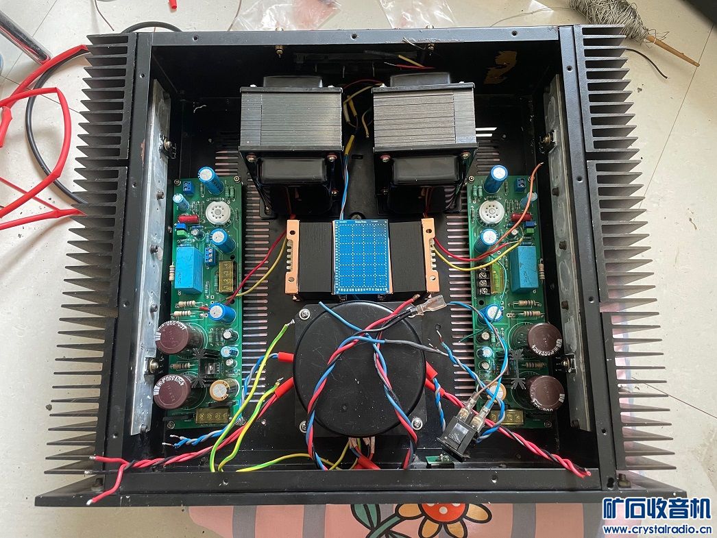

发表于 2025-4-13 02:01:48 | 显示全部楼层
不知道用了多大功率的环变,如果单路是300伏160毫安,加上灯丝,差不多100瓦吧。

 楼主| 发表于 2025-4-13 07:46:31 | 显示全部楼层
我的前胆后石,听感非 ...
开始是用两个80W的密封小环牛,发热严重,后来换成300W的铁心,高个子,小眼洞的那种。
输入:0-220V-240V
输出:0-15V/0.5A
          0-6.3V-10V/2A   2组-------40W
          0-260V-290V/0.35A   2组-----203W

发表于 2025-4-13 08:42:26 | 显示全部楼层
输出功率12W,此时推动电压多少V?4·7UF右边电压。
是否可以扫一扫12W时,高中低的输出幅度(功率)(频响)。多谢。
发表于 2025-4-13 08:52:13 | 显示全部楼层
电路静态电流偏小,放大器失真应该比较大。

输出变压器初级为何要并个0·22电容10R电阻?

发表于 2025-4-13 10:08:59 | 显示全部楼层
这个以前收音机上面使用比较多,名称忘了叫什么,主要作用就是滤除大于一定范围的频率。
