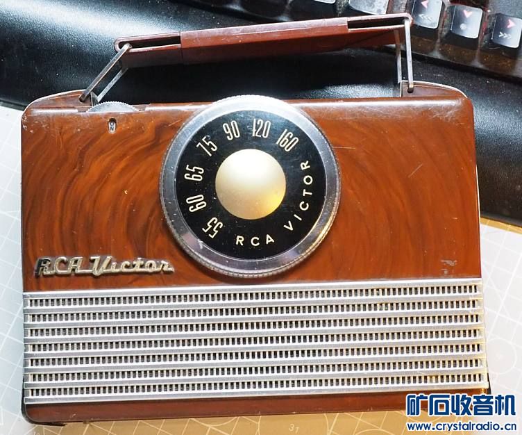

因为喜欢这台的外观,收来了一台机,到手看上去像打理过的,因为能听,到手用9v电池凑出了60v乙电,就能听了,但是灵敏度很差
仔细观察发现原磁棒(图中换下来的)断了大概就一半长度了,这样显然不行。
于是手搓了长磁棒18cm乱绕(此磁棒只有一组没有次级),调好位置装回。
且用信号发生器将中频重新调试到最好状态。
此时发现,可变电容上仅一个微调电容(用来调高频补偿),高端覆盖的没有,不过也巧,低端调振荡线圈后,高端也正好在范围内就不动了。
调节磁棒线圈位置至低端灵敏,此时低端接收良好,但是高端灵敏度明显差,表现为,不输入信号时,即使反复调节高端补偿,音量最大也几乎无低噪。但是信号发生器在附近也是可以收到信号的,说明高端能接收,但是灵敏度不行。
请问该如何排查,我对电子管很外行。

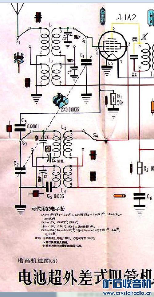

发表于 2025-4-13 11:05:28 | 显示全部楼层
chnjyxz 发表于 2025-4-13 02:58
感谢楼上二位,现在估计可能是乙电60v不太够的原因?
示波器量一下本振的幅度
就这个图来说的话,r1的上端。要求高低均匀。
 楼主| 发表于 2025-4-14 16:38:15 | 显示全部楼层
ssffzz1 发表于 2025-4-13 11:05
示波器量一下本振的幅度
嗯,关键是这种搭棚我还真不知道咋找r1

发表于 2025-4-17 15:17:12 | 显示全部楼层
四灯收音机十分简单,但是每个元件又都很必要,哪一个不对付也影响性能,这种便携机基本上就是收中波所以这个问题不大。我想 首先应当确定是否是差容双联可变电容器,这种可变的跟踪往往容易调节,如果是等容的,我看本振线圈似乎是空心的,那就需要调整配定电容器调节覆盖。首先断开磁性天线线圈,在变频管信号栅极使用一10P电容注入信号,可变璇入最大容量,低端通过调整本振线圈磁芯或者配定电容器使低端在525左右,然后调整高端,可变全部旋出,此时信号发生器调整至1615及以上调整高端覆盖,这种有刻度盘的收音机应该结合刻度盘调整覆盖范围,把刻度盘对准刻度调整,通常可变低端高端有点余量。覆盖调整完毕以后,拆下注入信号的10P电容器,回复磁棒线圈,此时调整跟踪,先把信号发生器调整到640左右,调整低端至最大,再把信号发生器放到1485左右调高端。反复几次。一般就能行,需要注意的是,中频调整要在短路本振联下调整,否则本振会干扰你调节中频频率。另外没有扫频仪,调整中频后人为参差调谐一下,可以展宽通频带,对跟踪有利。
