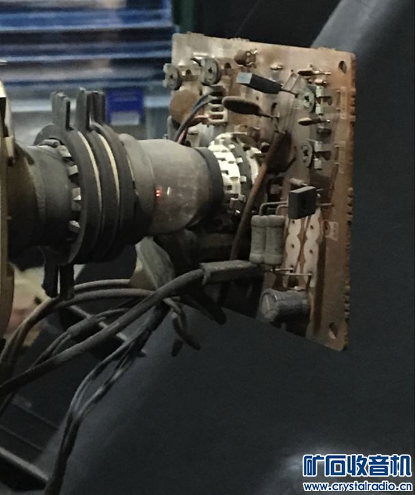

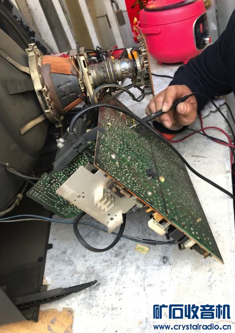

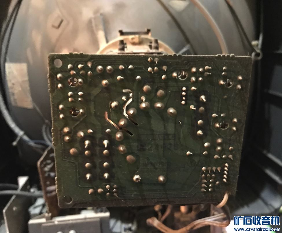

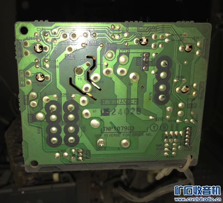

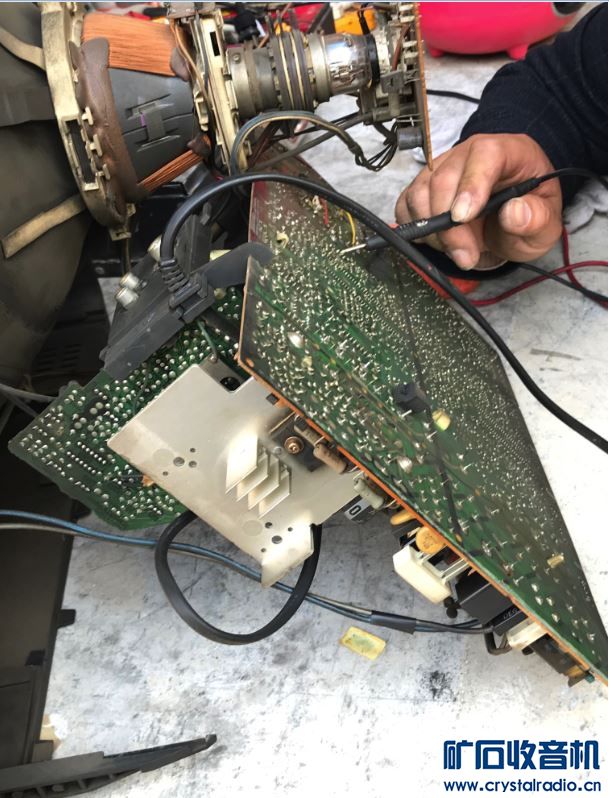

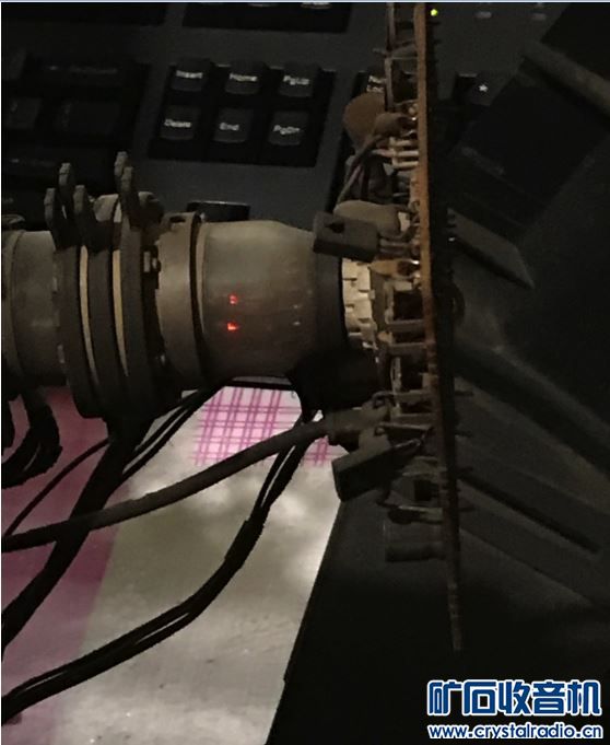

03 内部拆开图片,之前找师傅帮忙看过,尾板电压应该没问题,谢谢坛友帮助!
灯丝1
灯丝1
灯丝2
灯丝2
灯丝3
灯丝3
尾板1
尾板1
尾板2
尾板2

仔细听开机时有无“呲”声?无声即消磁电路故障。29~30楼现象为消磁电路失效。
检查消磁电阻是否开路或消磁线圈插座是否虚焊或接触不良?
你提供的故障现象是不合理的,例如蓝枪灯丝不亮不可能黑白图像不偏色,
消磁电路故障有可能倒置180°图像色彩异常。
大概率是消磁电路问题

只问你关机15分钟以上再开机时有无“呲”一声,没有就是消磁电路问题。消磁电路问题是不可能“过了一段时间颜色就恢复”的,除非关机15分钟以后再重新开机才会恢复正常。貌似让你判断消磁电路问题有点难,因为你缺乏基础知识,不然就不可能坚持一个电子枪不亮的结论了。
如果是品字形排列的三个电子枪,也许只能看到2个电子枪发亮。。
反正一个电子枪灯丝不亮是不可能出现29楼图像和黑白图像的

如果是自己的,就把板子清洗干净,然后检查焊接点,检查几个可调电位器,最值得测试的是电子枪的发射能力,一般1-10K以下为良品,

导致图像异常发黄的原因是蓝枪失效,遗憾电视现在不在身边无法继续排查,故先积攒理论知识,为维修做准备,感谢各位坛友的帮助和指点!

你先焊开可疑的电子枪阴极电阻,用跳线交叉换位就能迅速判断电子枪到底正常不。测量各阴极电压也能判断出个大概。假如那怀疑的电子枪阴极电压已经较低,还不出色,则电子枪确认损坏。这是一台多制式机器,要颜色正常,如果制式不匹配,同样样色不正常!

量量消磁线圈是不死通的?通的话先换消磁电阻试试,线路板5有水迹的电解(估计是250v10uf)换掉,尾板全部补焊,色解码全部补焊试试,松下2188虚焊的几率很高的
