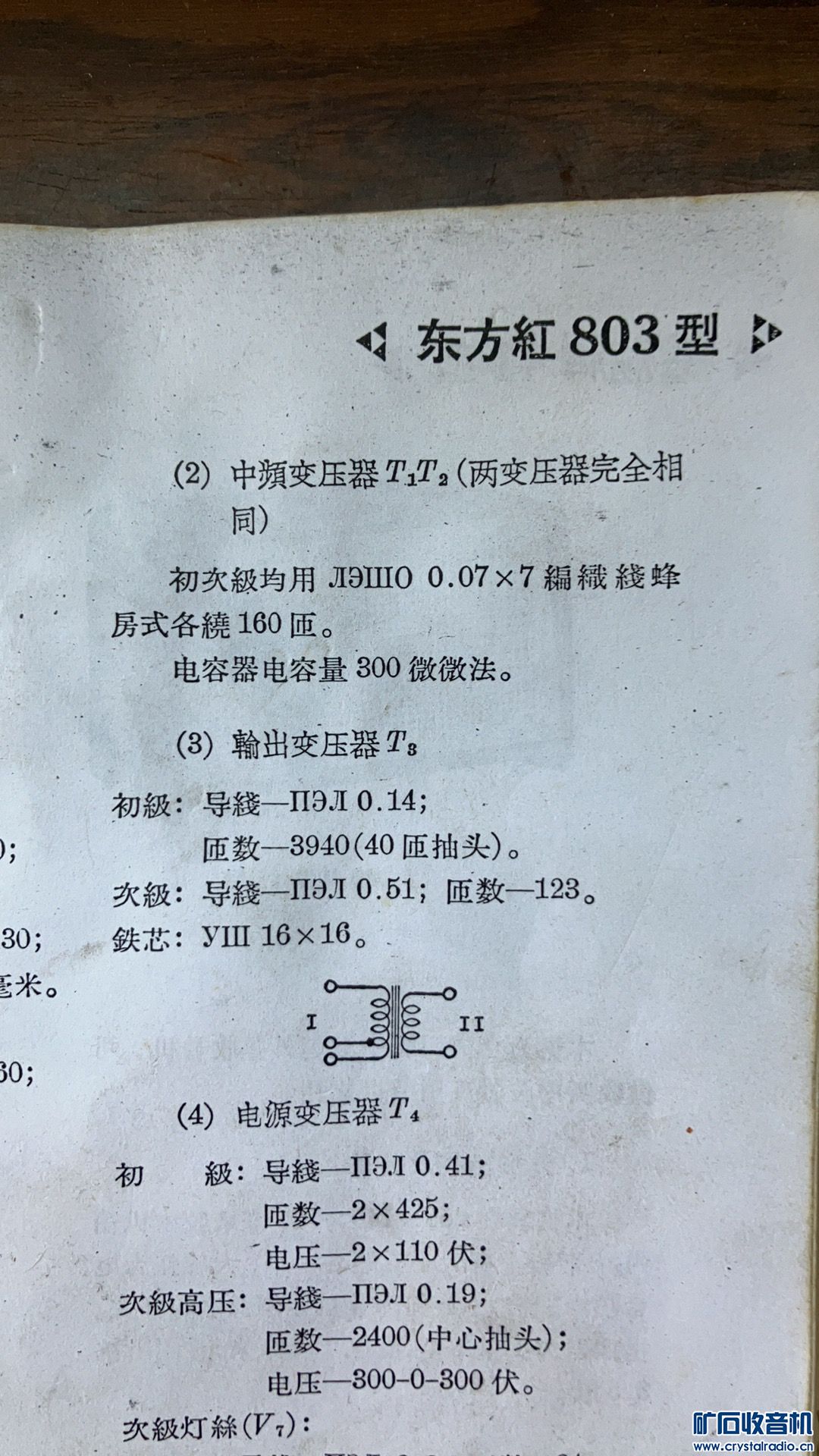

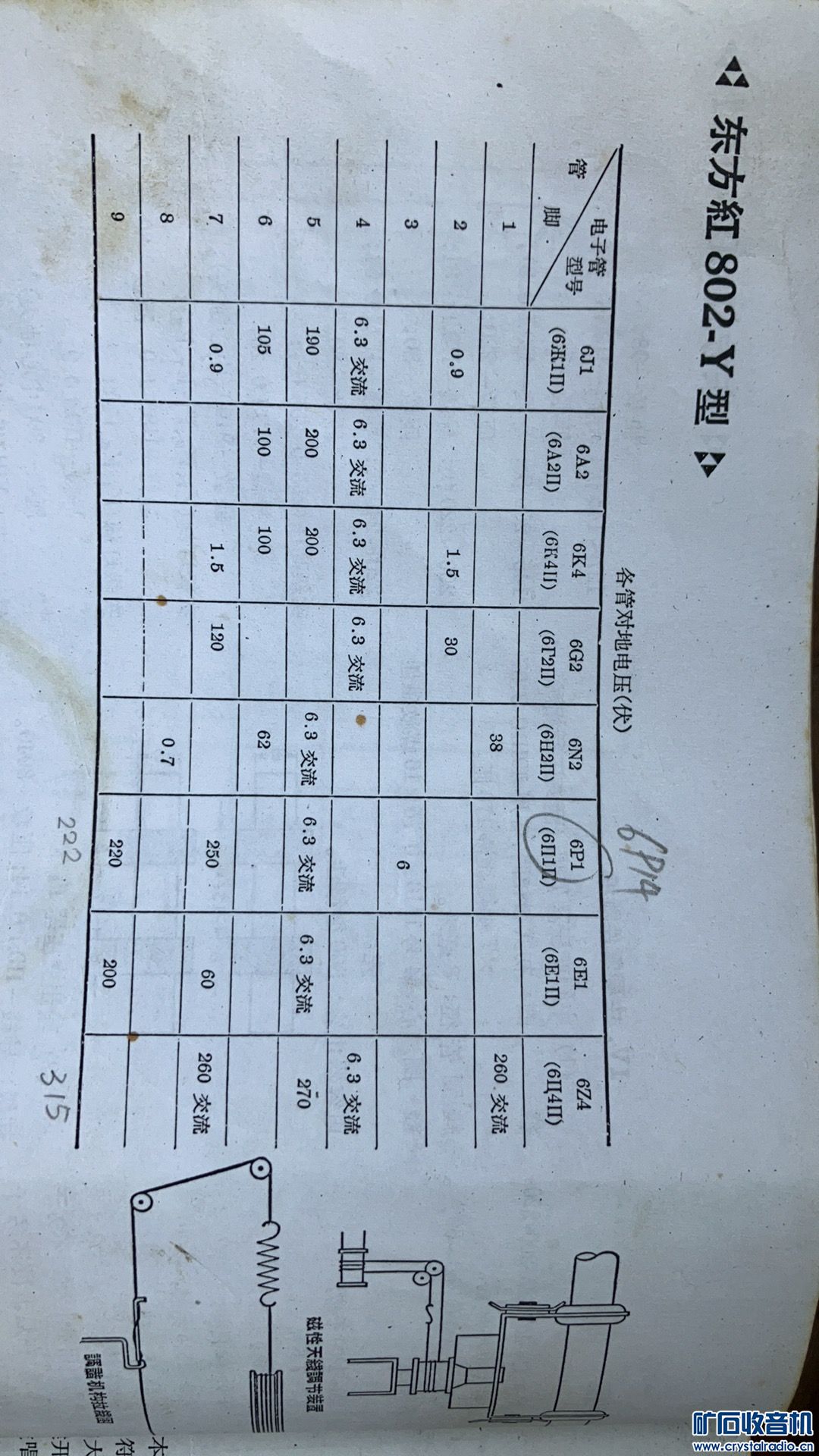

HD711 发表于 2025-4-16 11:42
东方红802功率管是6P14,803是6P1。
汉口无线电厂比较拉跨,图纸也是错漏百出,不信你比较一下以上两张图 ...
谢谢,有完整的图集,请上传完整的电路图。
发表于 2025-4-16 11:46:54 | 显示全部楼层
发表于 2025-4-16 11:51:28 | 显示全部楼层
全网流传的都是这两张图,只能自己判断修正
比如802,只能凭这个表的脚判断是6P14而非6P1
