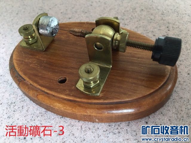

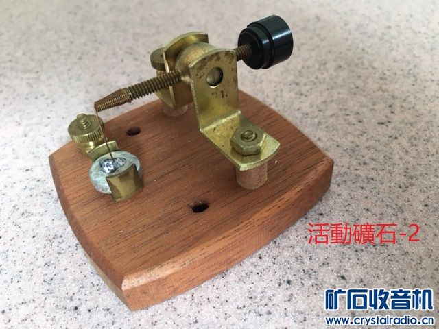

活动矿石检波器,矿石有焊接在支架上的,这样焊接面上的灵敏点不就没用了吗?

矿石三面用锡纸抱住塞进矿石座里 ,确保大面积接触矿石座,一面留出供触针调节。
发表于 2025-4-11 10:56:30 | 显示全部楼层
你发个图吧。矿石还吃焊???杂质那么多。
发表于 2025-4-11 11:39:44 | 显示全部楼层
活动矿石是不能焊接的,而是用支架的。
发表于 2025-4-11 15:24:53 | 显示全部楼层
不管是焊接还是夹持总要留一面给触针
发表于 2025-4-12 14:08:39 | 显示全部楼层
当年用玻璃碎了的2ap9半只连晶体当矿石 活动矿石的触针点晶体 效果非常好。
发表于 2025-4-14 00:16:31 | 显示全部楼层
把檢波的礦石壓入熔化的錫杯內固定,礦石表面不會破壞,仍然保持檢波的功能。
发表于 2025-4-17 20:15:15 来自手机 | 显示全部楼层
可以把矿石座到锡上,固定一下矿石,不是焊上的。
