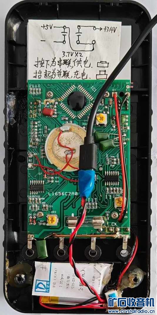

看网友说俩锂电串联就能给数字表供电,准备试试。并设计了一个串并联转换电路,方便使用5V电源充电。
看9205数字表电路图,里面并没有稳压电路。不知道7.4V供电是否会影响精度。
发表于 2025-4-11 11:21:06 | 显示全部楼层
应该不会影响精度,前提是在没有低电量提示的情况下。
发表于 2025-4-11 11:37:49 | 显示全部楼层
7.4v完全可以用在9v数字表上,我就采用这种方式供电。使用很正常。

ICL7106内部正与com之间自带2.8V稳压,浮动部分留给了com和电源负极

 楼主| 发表于 2025-4-11 18:09:36 | 显示全部楼层
已搞定。
使用2个502535锂电,400mAh,叠加后可以放入原电池槽。电池剩余电压3.8V,装上开机可以正常显示,没有低压提示。电池内部自带保护板,不用再加保护电路。没电了打开盖,改成并联,用5V电源直接充就行。
