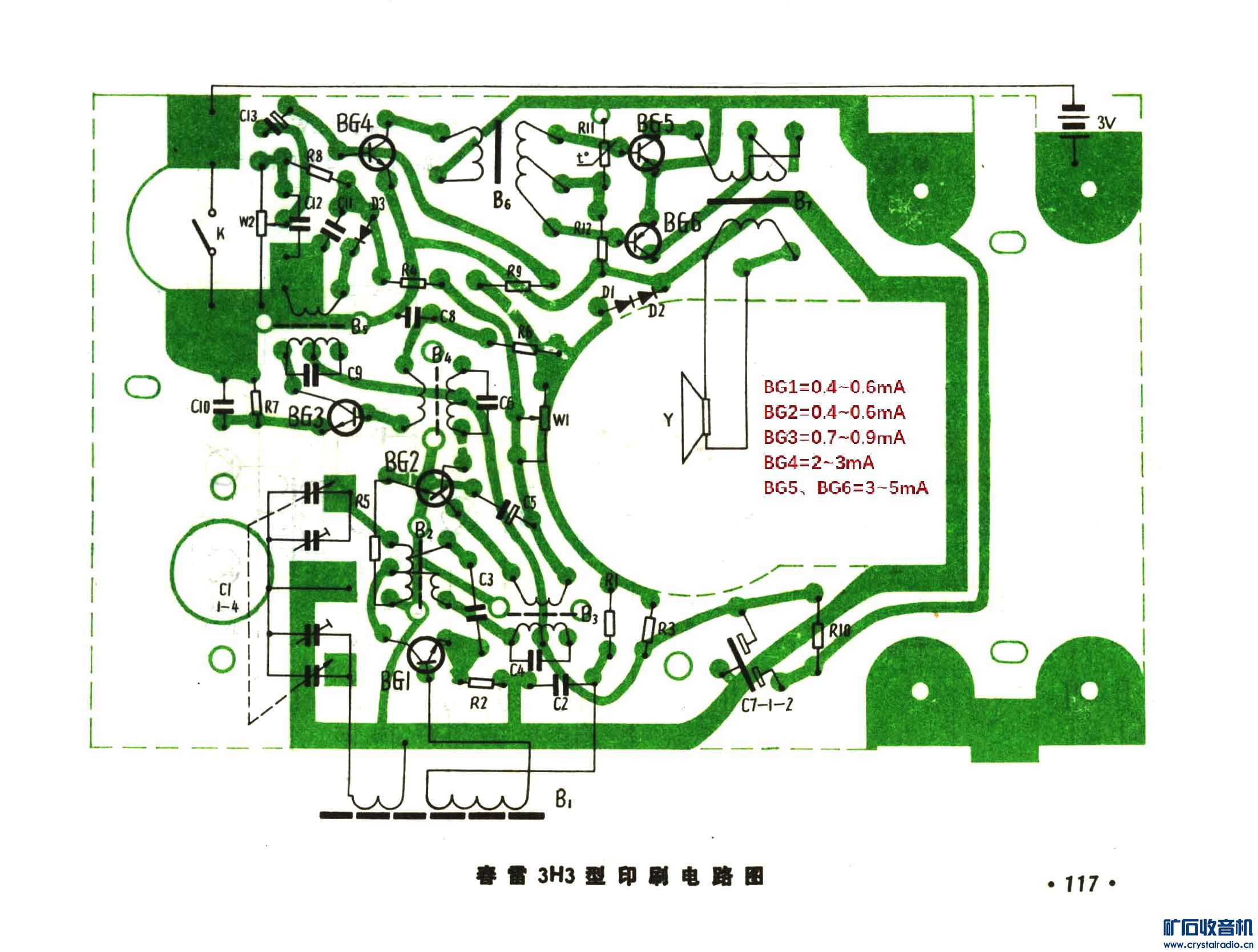

发表于 2025-4-11 10:08:41 | 显示全部楼层 |阅读模式
春雷牌3H3型收音机电路图
 楼主| 发表于 2025-4-11 10:10:31 | 显示全部楼层
网上看到一个不清楚。电路中的W1是多大的阻值。
 楼主| 发表于 2025-4-11 10:14:32 | 显示全部楼层
目前检查C13 10uF电解电容无容量,W1可调电阻碎了,不知阻值多大。
发表于 2025-4-11 10:47:23 | 显示全部楼层
 楼主| 发表于 2025-4-11 10:49:20 | 显示全部楼层
 楼主| 发表于 2025-4-11 11:07:58 | 显示全部楼层
海洋老师好!
图中的D1 D2两个二极管坏了。用什么型号二极管可以代替,1N4148可以吗!
发表于 2025-4-11 11:35:16 | 显示全部楼层
黑河小王 发表于 2025-4-11 11:07
海洋老师好!
只要能够实现1.2V到1.4V的稳压即可,硅管都行
 楼主| 发表于 2025-4-11 11:48:38 来自手机 | 显示全部楼层
好的,谢谢海洋老师
发表于 2025-4-11 14:39:35 | 显示全部楼层
前面的图R3的阻值可能不对,新发一份图纸
 楼主| 发表于 2025-4-11 15:11:14 | 显示全部楼层
谢谢海洋老师发的图纸资料,正在检查中,上家在后面贴了两个1/8瓦电阻不只做什么用挺乱。再次感谢海洋老师!
