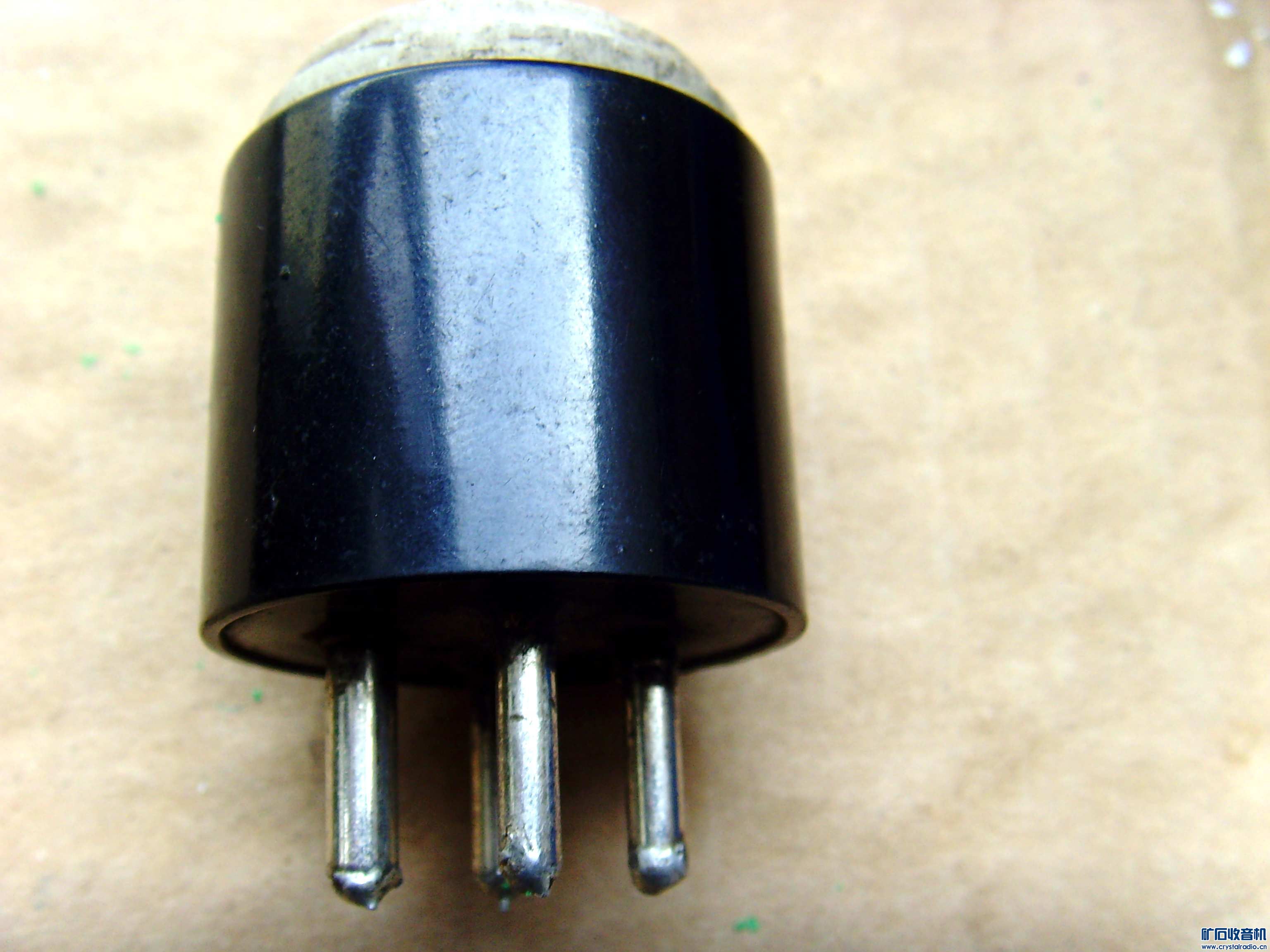

这二极管看着也太“单薄”了,不仔细看还以为是2AP9。

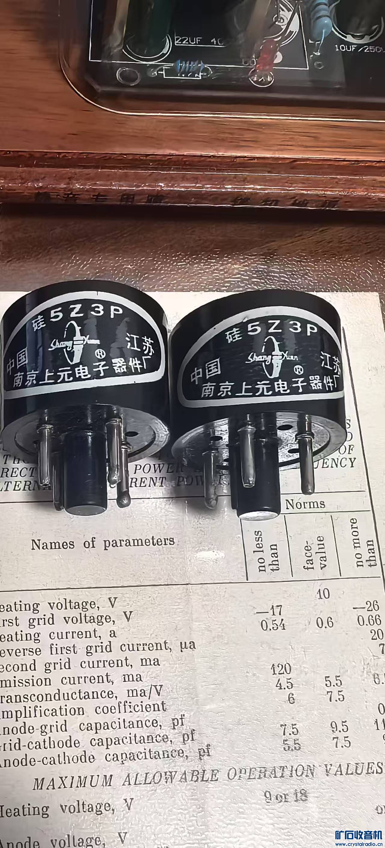

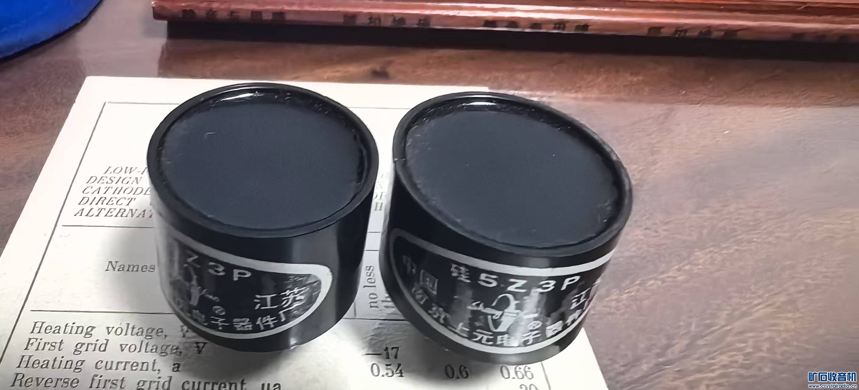

硅代5Z3P整流二极管。这是70年代改装小日本收音机时自制硅代整流管。

发表于 2025-4-10 21:57:23 | 显示全部楼层
        我1975年刚刚上班那时,公社广播站的陈姓师傅跟我说,现在有一种管子很先进,就是把晶体管中的整流管焊接在电子管的管座里,这样可以占用很小的空间,还不用灯丝。后来才知道,用这样的“先进”的管子可以使用在当时流行的电子管扩音机中,如EG1-0.3/8.5(866管)。
        楼主展示的这个“特务”估计就是我上面说的那种管子吧?
        谢谢分享!

发表于 2025-4-11 08:29:43 | 显示全部楼层
jlabcd 发表于 2025-4-10 21:57
我1975年刚刚上班那时,公社广播站的陈姓师傅跟我说,现在有一种管子很先进,就是把晶体管中的整流 ...
八十年代中年期,我用两整流二极管代替电子管6Z4,用在电子管收音机里,用不灯丝供电了,效果也不错的,还节省了“能源”
发表于 2025-4-11 08:35:04 | 显示全部楼层
捡到过类似的,里边是灌胶的,费力砸开,好几个二极管
发表于 2025-4-11 08:38:18 | 显示全部楼层
我遇到的也是灌胶的

75年您就工作了,前辈好!这种管子某宝有售,价格是5Z3P零头。
发表于 2025-4-13 15:04:47 | 显示全部楼层
老辈子修理扩音机的师傅管他叫“硅代”   ,高压的是黄色的长方形棒棒儿,中低压就是这种了。八十年代流行,爱坏,弄不弄就击穿短路了,我还得用黑白电视机上用的阻尼二极管2CN1两个串联起来代一个二极管(那年头还没有1N4007,上千伏的管子贵死)
发表于 2025-4-13 15:34:28 | 显示全部楼层
热丝改半导体了,效率提高;
不会暖烘烘。
发表于 2025-4-14 11:56:47 | 显示全部楼层
感谢朋友分享内部图片,没想到里头挺单薄啊

发表于 2025-4-14 15:36:08 | 显示全部楼层
九零年代中期,我们还有一台苏联仪器在用着,整流电子管烧坏了,我直接把电子管拔下,敲掉了玻璃壳和里面的内容,换了两个2CZ的晶体管,焊在管壳里的插脚。然后插回管座。
