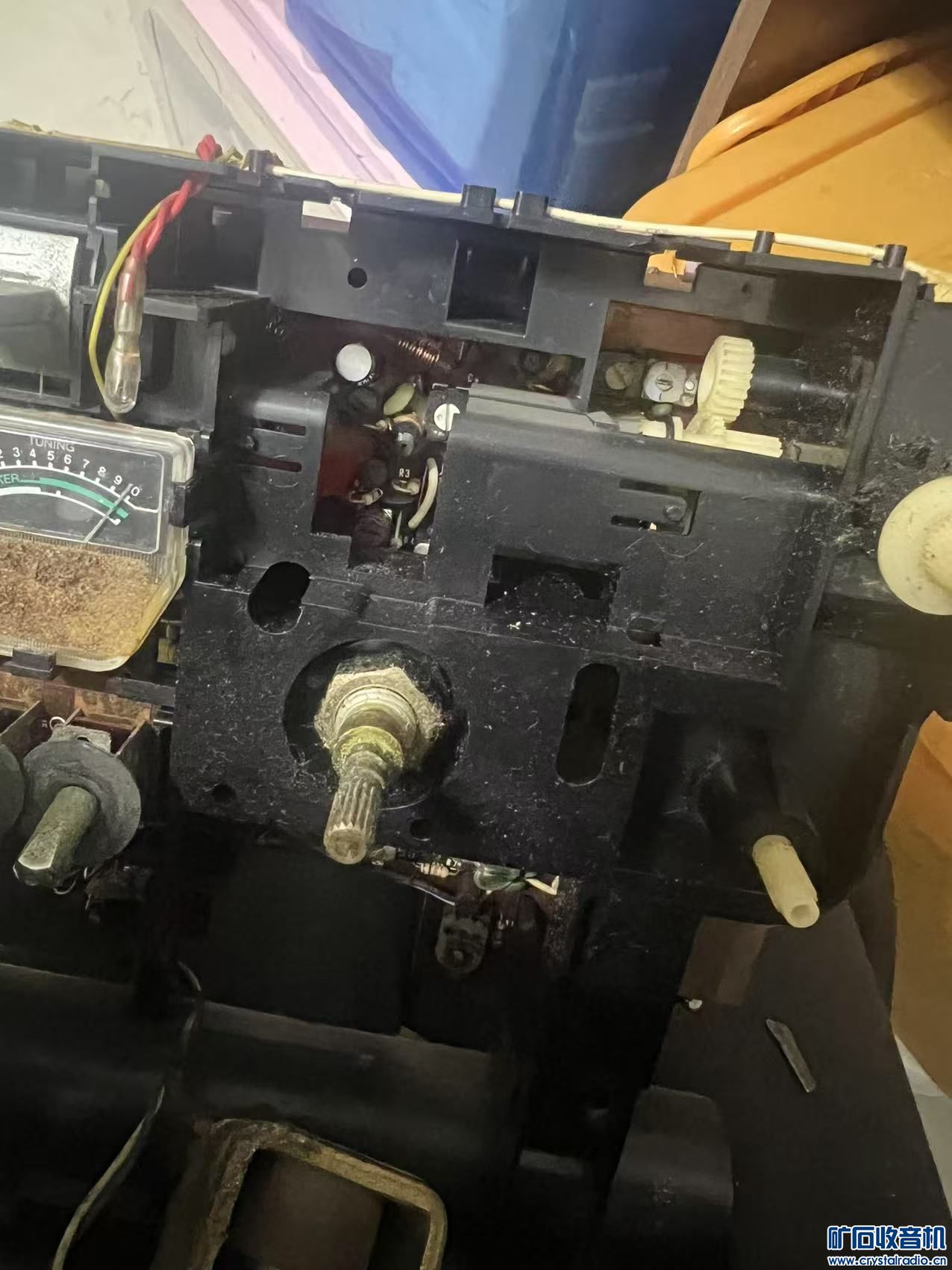

发表于 2025-4-10 16:32:00 | 显示全部楼层 |阅读模式
有幸得到一台索尼5900,到手打理了下各开关,调频和中波正常,声音也不错,但短波三个波段拨来拨去无任何反应。只有轻微的底噪声音,有经验的坛友指点下,谢谢。

既然中波正常,除了波段开关可疑外,还有可能短波的前端那一部分有故障。

还有短波部分的第一个三极管,是不是有问题。

发表于 2025-4-11 08:27:50 | 显示全部楼层
估计是短波的二次变频部分的二本振被调乱了。我以前修理过一台外观成色很好的,调频、中波正常,但是三个短波波段接收不到电台信号,只有微弱的背景噪声,用信号发生器逐级注入信号后,发现短波二本振被人为调乱,重新校准二本振后恢复正常。
 楼主| 发表于 2025-4-11 10:32:10 | 显示全部楼层
无线电1 发表于 2025-4-11 08:27
估计是短波的二次变频部分的二本振被调乱了。我以前修理过一台外观成色很好的,调频、中波正常,但是三个短 ...
好的,谢谢,晚上我试试。我也怀疑过被人调乱了,这个FM改频过,中周都有调动过的痕迹
 楼主| 发表于 2025-4-12 02:36:19 来自手机 | 显示全部楼层
已经调好了,反正能収到台就可以了,感觉全调乱了!现在sw3没有台,其他波段都可以了,不知道什么原因,没有台的时候底噪声很小,收到节目声音就大
