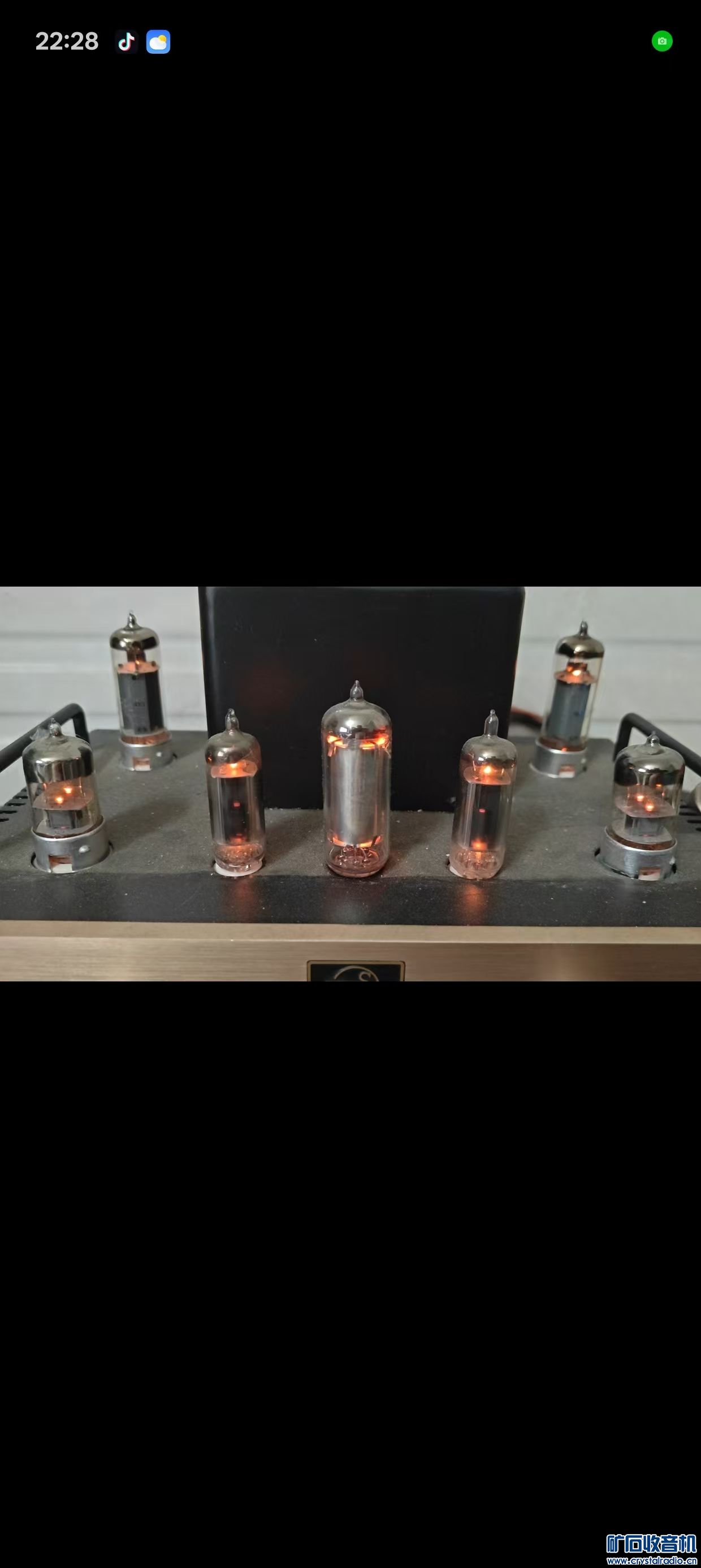

各位老师 手上有一台成品传世胆机6P14两个管开机听一段时间就会有低频嗡嗡的声音是怎么回事,拔一个又正常  管换了几个都是这样

调制了吧? 寄生震荡?

1、有电路图没有。
2、详细说你操作的过程,先是如何,再如何,然后咋样了。
3、基础的操作你能做不? 示波器,信号发生器,仪表有无?没有的话,排除问题,比较不好弄。

很有可能滤波电容不佳,换电容试试。

ssffzz1 发表于 2025-4-9 21:42
1、有电路图没有。
成品机器 不知道电路 就是开机就低频嗡嗡响 单插一个就不会  现在怀疑是不是中间这个WY-2的问题

我的6P1推挽机有一个声道也是这样,开机后1-2分钟之内会出现这个现象,然后就正常了。

把里面最大的电容换了

一、电源电容是否容量变小?
二、旁热管的灯丝是否接地或者接阴极?
我自己做的机子,前一周是好好的,后来出现嗡嗡的声音,一查,发现功率管的灯丝忘记接地了!

不排除自激的可能

工作时候,6p14屏极电压多少?你量一下。
