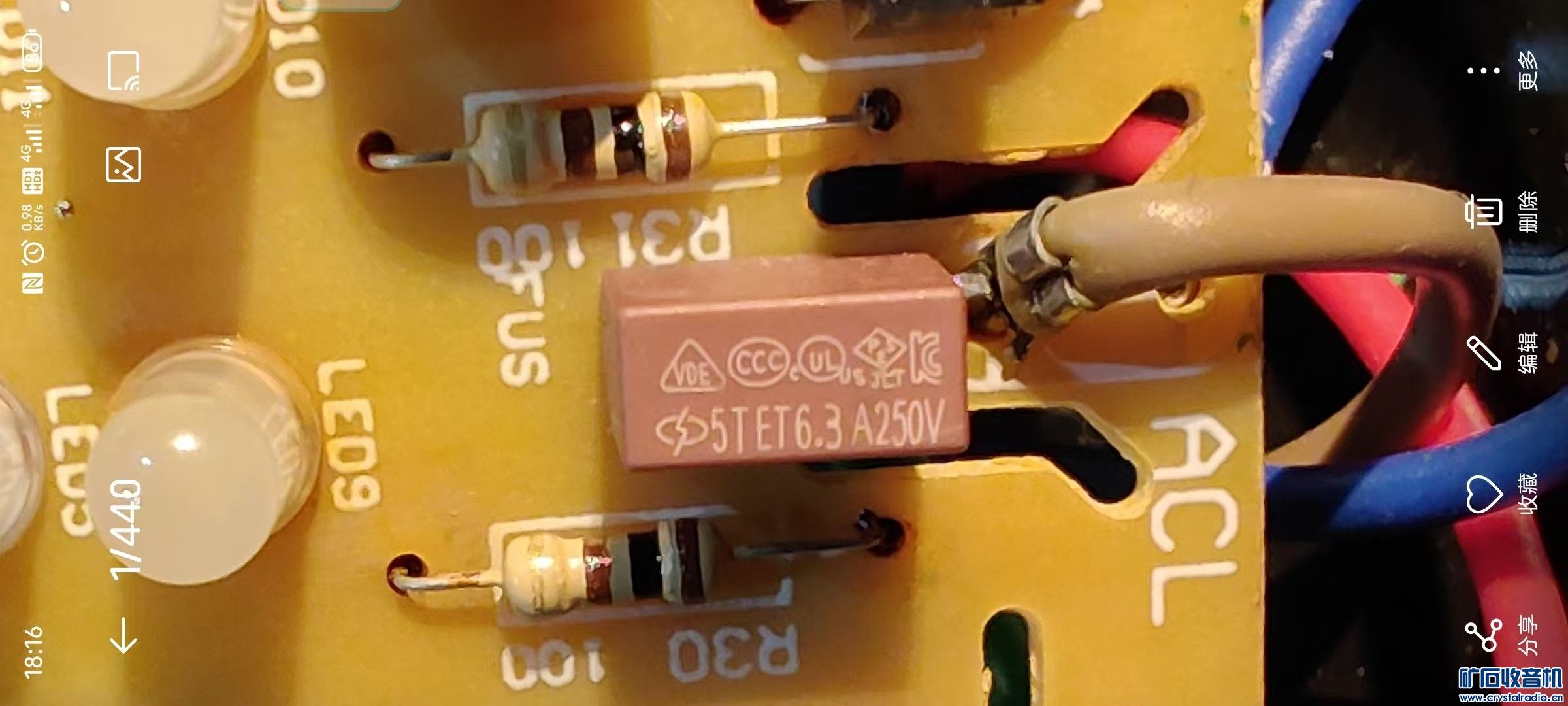

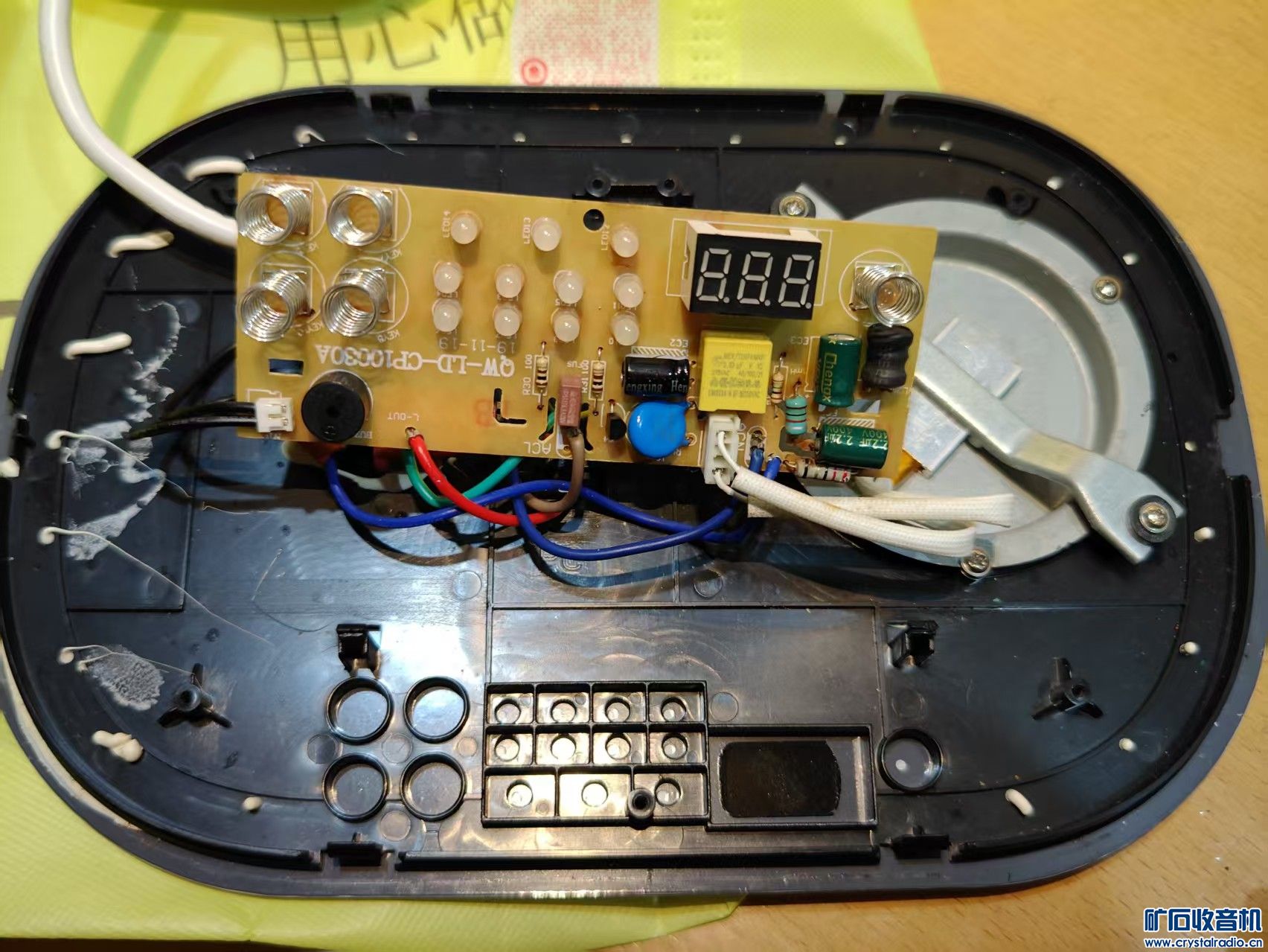

发表于 2025-4-9 19:12:20 | 显示全部楼层 |阅读模式
老婆同事拿来的,拆开看进水过了,目前插电没反应,灯不亮喇叭不叫。想拆拆修修能弄好。好似电源部份坏了,接可调电源能测个好坏吗。不知正负极该接哪里。接入测试好就拆个5V手机电源接入固定。
淘宝一圈此主板型号没有,问了淘宝修此类主板的说主控坏了。大侠们看哪里可以修。指点一下好吗?谢谢了。

发表于 2025-4-11 13:00:54 | 显示全部楼层
估计是SC1162一类的电源IC,对新手来说,修复它有一定难度。找到里面低压大容量电解电容器的,将可调电源从它两脚接入。电源不是5V就是12V。我备了20多片12V/0.5A的小尺寸电源板,用于代换这类小家电的低压电源电路。

发表于 前天 14:53 | 显示全部楼层
该板,上面的痕迹不像是进水过,倒像是400v滤波电容器(一般是电解电容器)漏液的痕迹。
检查周边元器件有无短路现象,如无短路现象,拆下400v2.2uf 电容器进行测试,如无容量或者容量太小时,进行更换试机吧……
